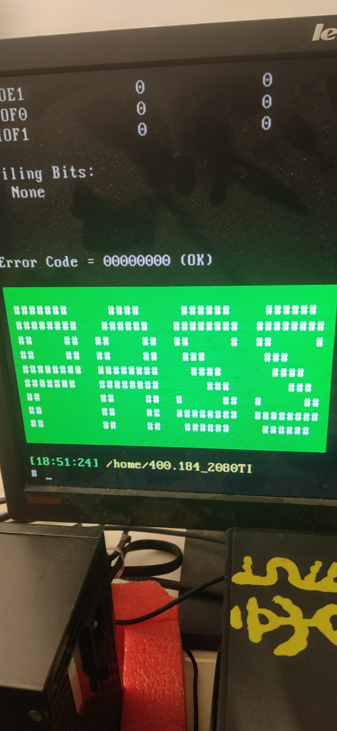

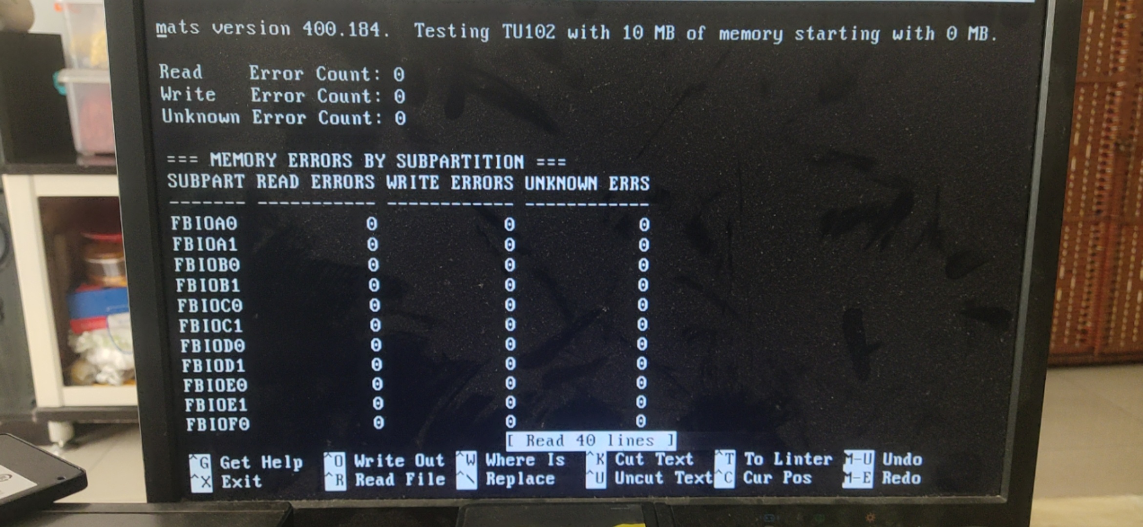

索泰2080Ti如何超频测试或者直接测试通道,求大神指点
客户问题描述:索泰2080ti11G,挖一会儿矿就会花屏,描显存测试没发现问题直接pass。没找到问题
请大神指点,这个软件怎样测试通道,或者如何进行超频测试?

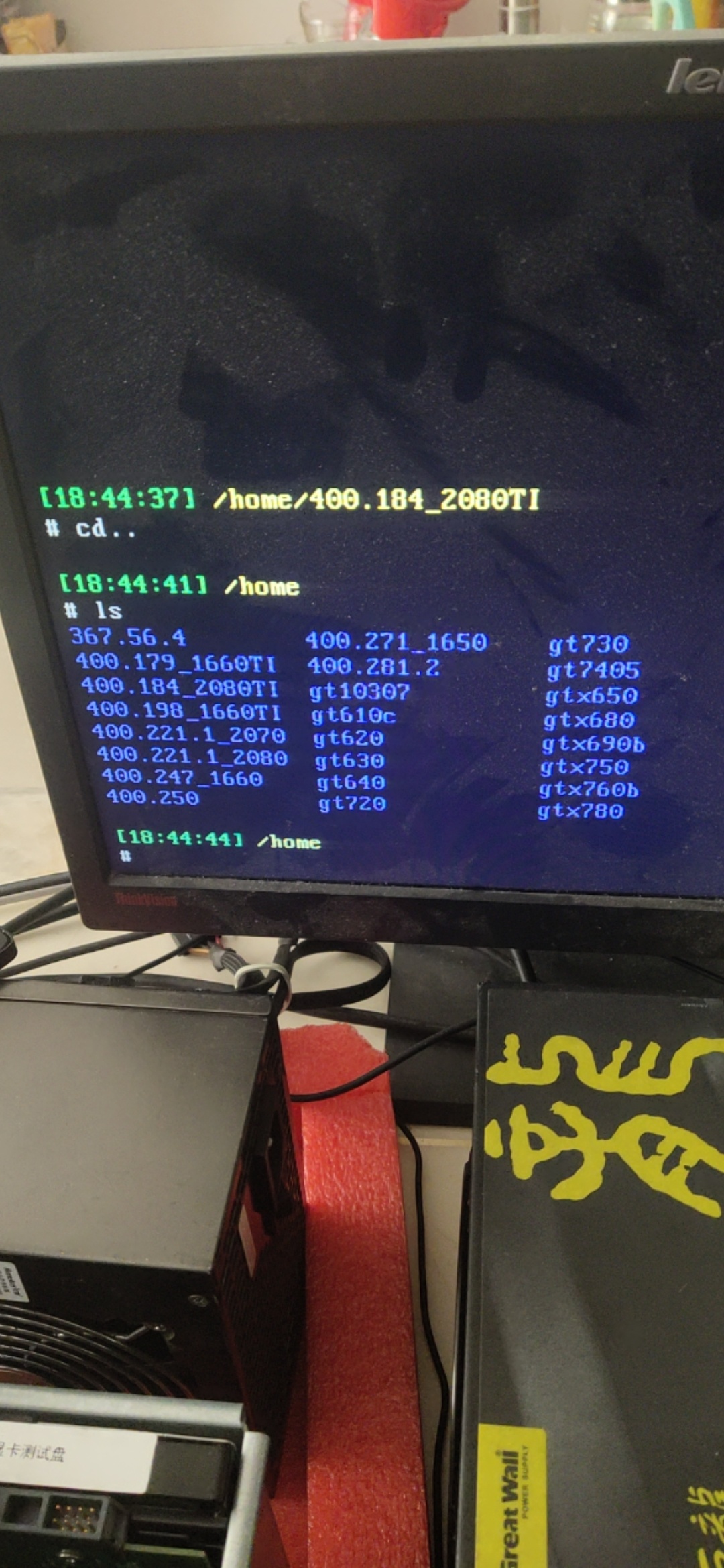

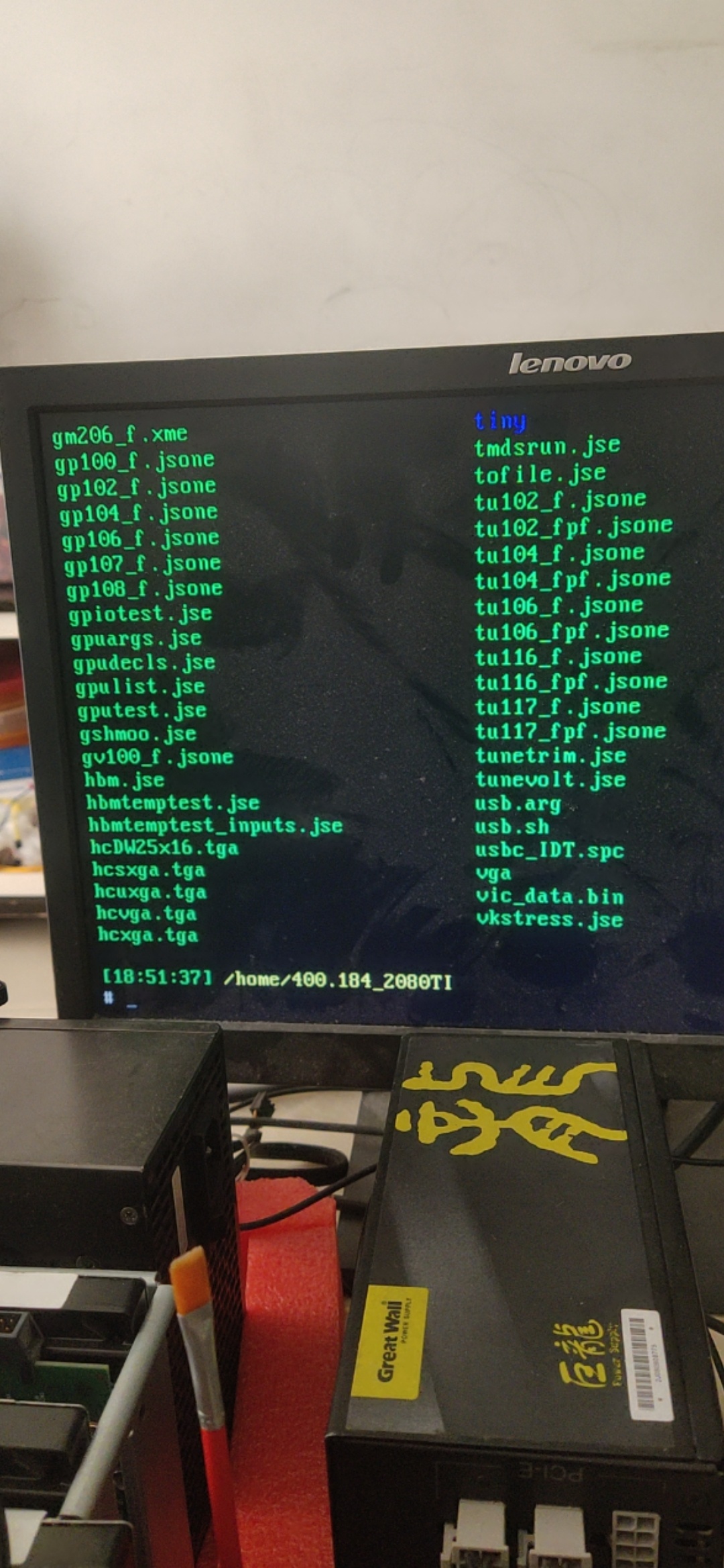

3#
发表于 2022-3-4 11:39:36 | 只看该作者 来自: 越南 来自 越南
./oc 8200 118
./oc 8100 118

8#
发表于 2022-3-4 16:20:30 来自迅维网APP | 只看该作者 来自: 中国 来自 中国
meohaimat01 发表于 2022-03-04 11:39
./oc 8200 118
./oc 8100 118
谢谢!我先试试
