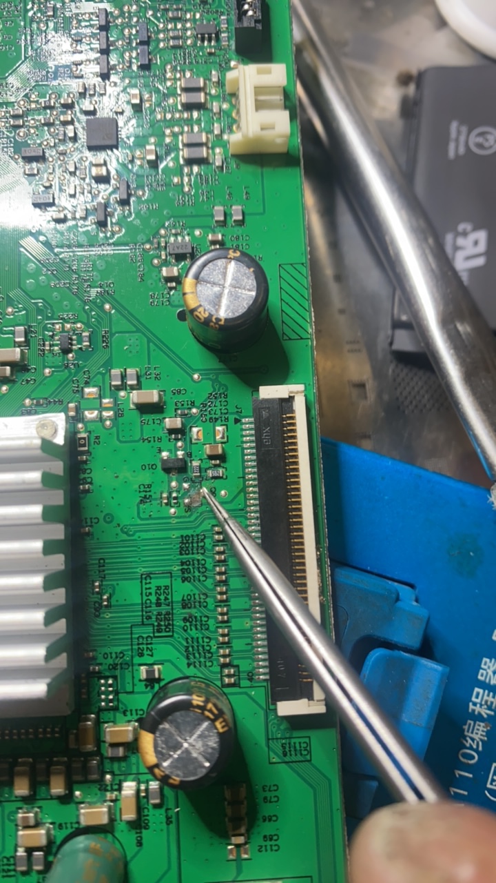

驱动板炸了个三脚管丝印只能看到10,后面炸飞了,屏供电的,有人知道是什么三级管么 镊子指的位置己经拆下了

找一个大小一样的P管装上就行。屏供电应该有短路的。查一下

先看看 【屏短路不短路吧
作者: 落叶ㄨ飘零    时间: 2022-3-4 19:38
屏没短路 直连啊
作者: xfzl    时间: 2022-3-4 21:32
看线路板丝印应该是场效应管,屏供电没有短路的话,可以短接ds

旧板子上面拆一个。
作者: 飞星逐月    时间: 2022-3-12 15:31
q开头的不是三极管就是mos管,看上面应该是mos管,先查一下为什么会炸管的原因(比如后极有短路)
作者: yinxiaoming1115    时间: 2022-3-12 23:23
PCB板上丝印写着G、S,确定就是场管了,至于P型还是N型只能分析实际电路了
作者: 大漠小雨    时间: 2022-3-29 16:10
屏供电开关,应该是个开关管,推测是P沟道的。
