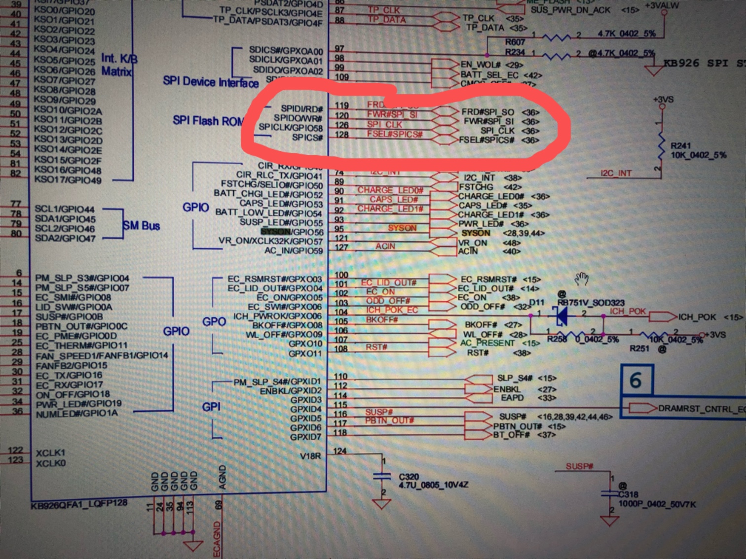

手上一个联想z460,板号la-5751p。不触发不触发不触发,重三遍。 待机0.012,感觉正常,3,5v也都有,ec的avcc,ecrst,外置晶振电压正常,acin,lid#正常,其实我也知道问题出在哪里。。。对,ec-bios。但是我把它啃不动了,换了一个又一个bios,也刷了无数次bios,但始终没办法给南桥送出脉冲信号,最后不想修了。爱咋咋滴吧,又一个沦落到卖废品的玩意儿

按时序修啊,不触发要不桥,要不EC要不后级短路。
作者: MHK8565    时间: 2022-3-6 06:20
重点查桥RTC条件。图纸的17页和13页。有时候桥的32768挂了也是不触发的。其实不触发就2个地方。桥和EC。

理了好多遍了。就是出不来,没有高低高送给南桥,死活不送。只有最后一种可能就是买回来的ec也是坏的
作者: jiejiequyi    时间: 2022-3-7 08:15
和桥没关系,ec没有高低高信号送给桥,就卡在这里了
作者: jiejiequyi    时间: 2022-3-7 08:17
嗯,触发确实只有这两个。晶振?晶振电压正常啊,主要没示波器,不然都好办

作者: MHK8565    时间: 2022-3-8 22:26
RSMRST出来没有?
作者: MHK8565    时间: 2022-3-8 22:33
这板子的EC是有程序的。你是不是买了个空白的弄上去?可以刷G460 的EC。
作者: korochi    时间: 2022-3-9 00:18
开机电路还是很好修的,待机条件查一下,EC和南桥换一下
作者: jiejiequyi    时间: 2022-3-9 09:12
MHK8565 发表于 2022-03-08 22:26
RSMRST出来没有?
没有,这机器的rsmrst好像是触发以后才有
这ec没程序吧。。我问了几家都说没程序
作者: jiejiequyi    时间: 2022-3-9 09:14
试g460的ec-bios程序?
作者: MHK8565    时间: 2022-3-9 23:58
有程序的,自己看原理图。
作者: jiejiequyi    时间: 2022-3-10 10:54
MHK8565 发表于 2022-3-9 23:58
有程序的,自己看原理图。
有程序的不是EC下都不会挂BIOS的吗
