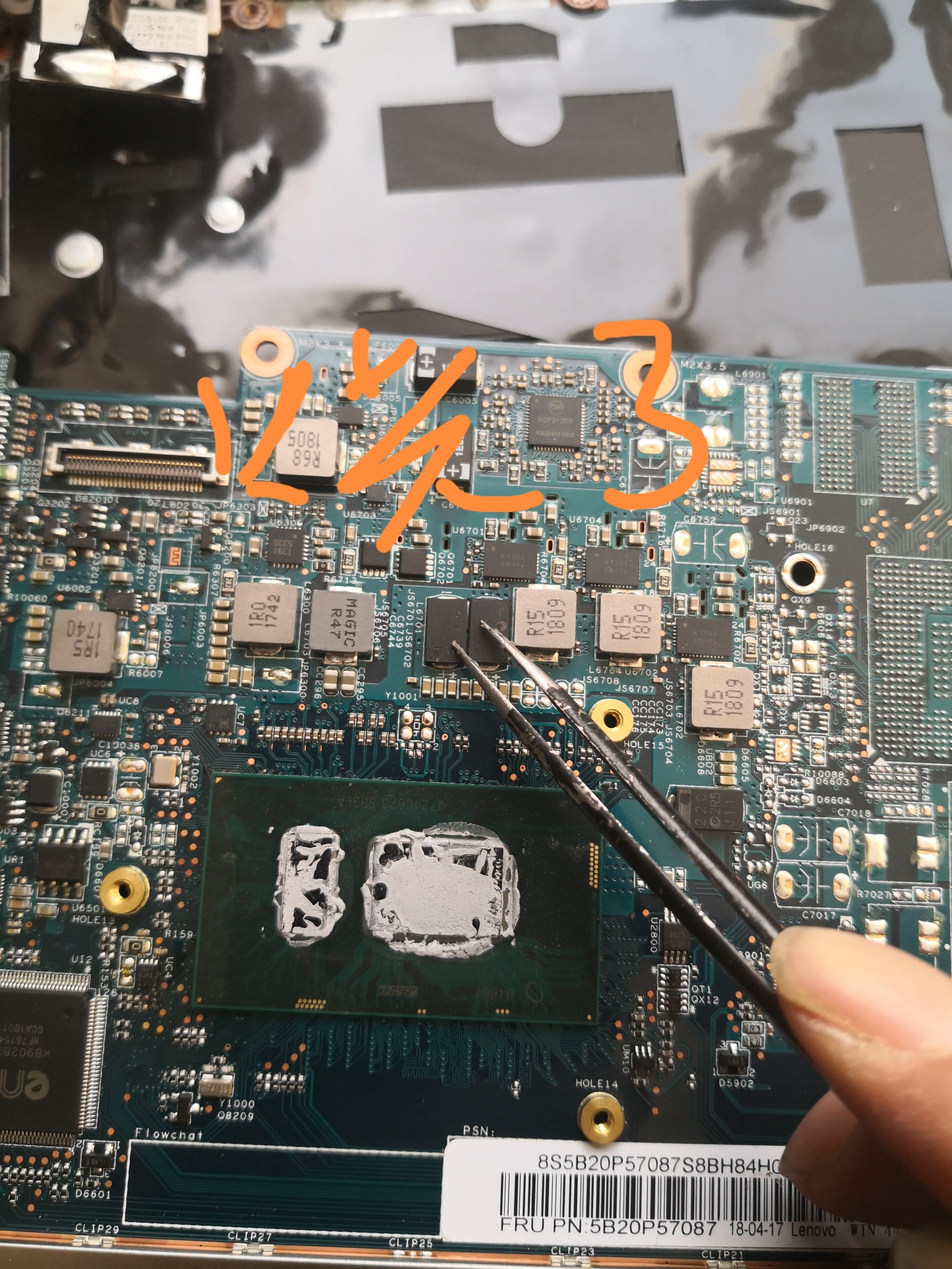

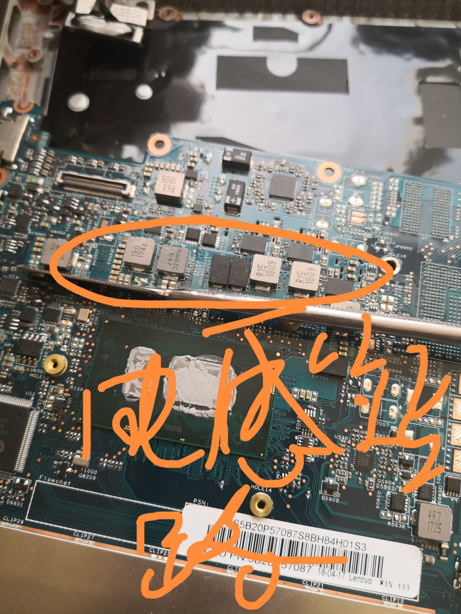

联想小新潮7000 开机大电流cpu背面电容基本都短路,加电不短路按开机键cpu发烫,请高人支招,正面的电感基本都短路,大电容也烧了
作者: jiejiequyi    时间: 2022-3-3 23:08
钽电容,测一下阻值多少,U和显卡的阻值都很低的
作者: zhulongtao123    时间: 2022-3-6 11:32
看看是不是供电MOS管击穿了。。。如果击穿 直接报废
作者: 速维电脑店    时间: 2022-3-6 14:48
基本上打靶了
