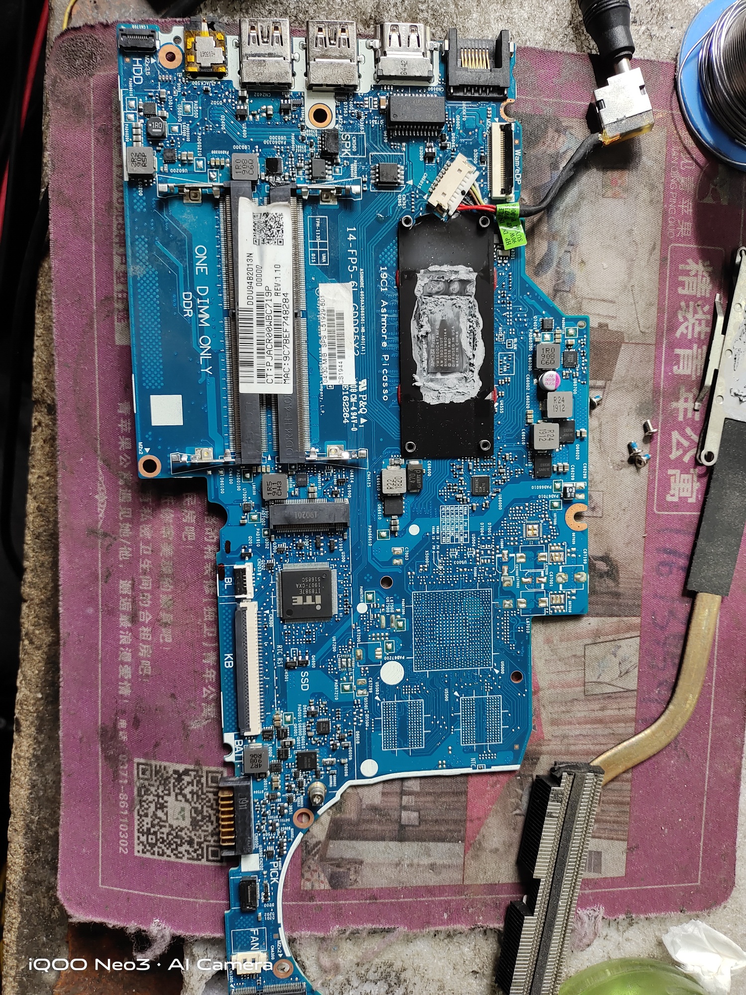

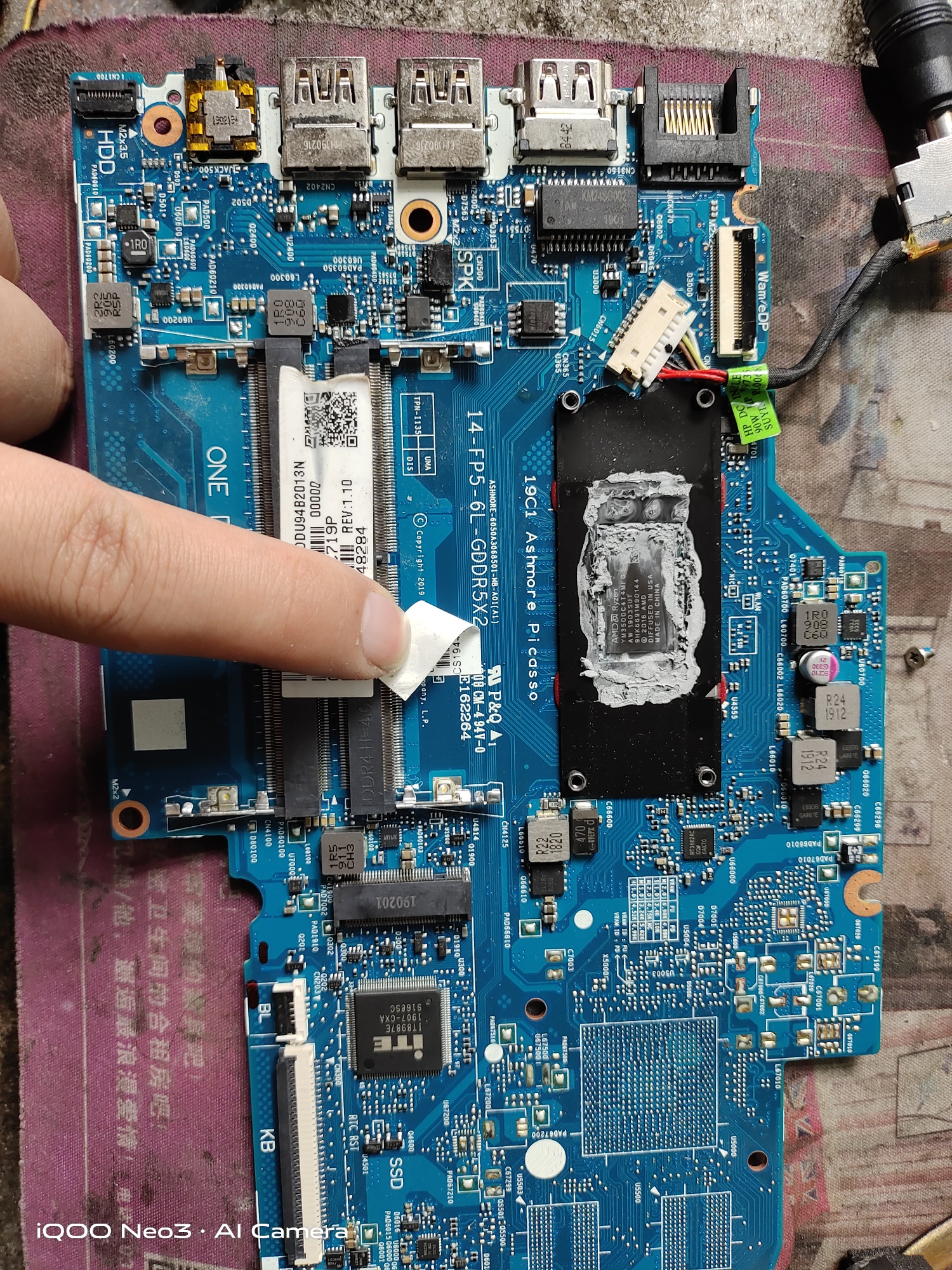

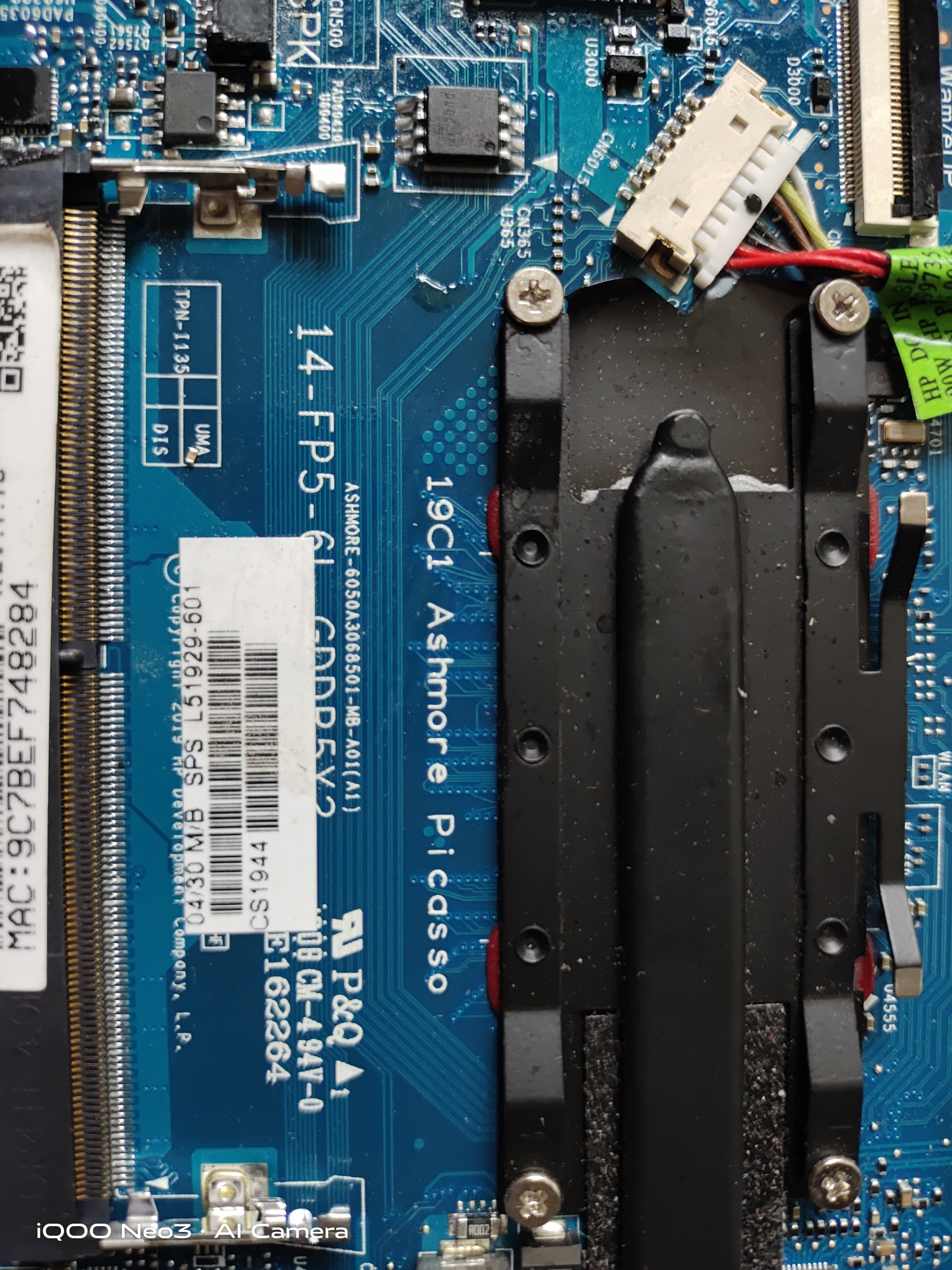

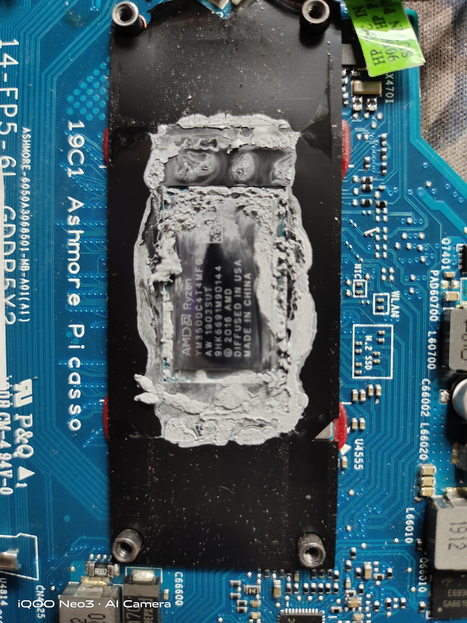

标题: TPN-I135求图纸或者点位 CPUAMD Ryzen 5 3500C单U主板 [打印本页]
作者: 740223777    时间: 2022-3-3 12:16
标题: TPN-I135求图纸或者点位 CPUAMD Ryzen 5 3500C单U主板
主板故障内存电压低0.8V  换过芯片问题一样   没有图纸点位不好查找
作者: 喻庆国    时间: 2022-4-6 15:20
同求,楼主找到没有?
