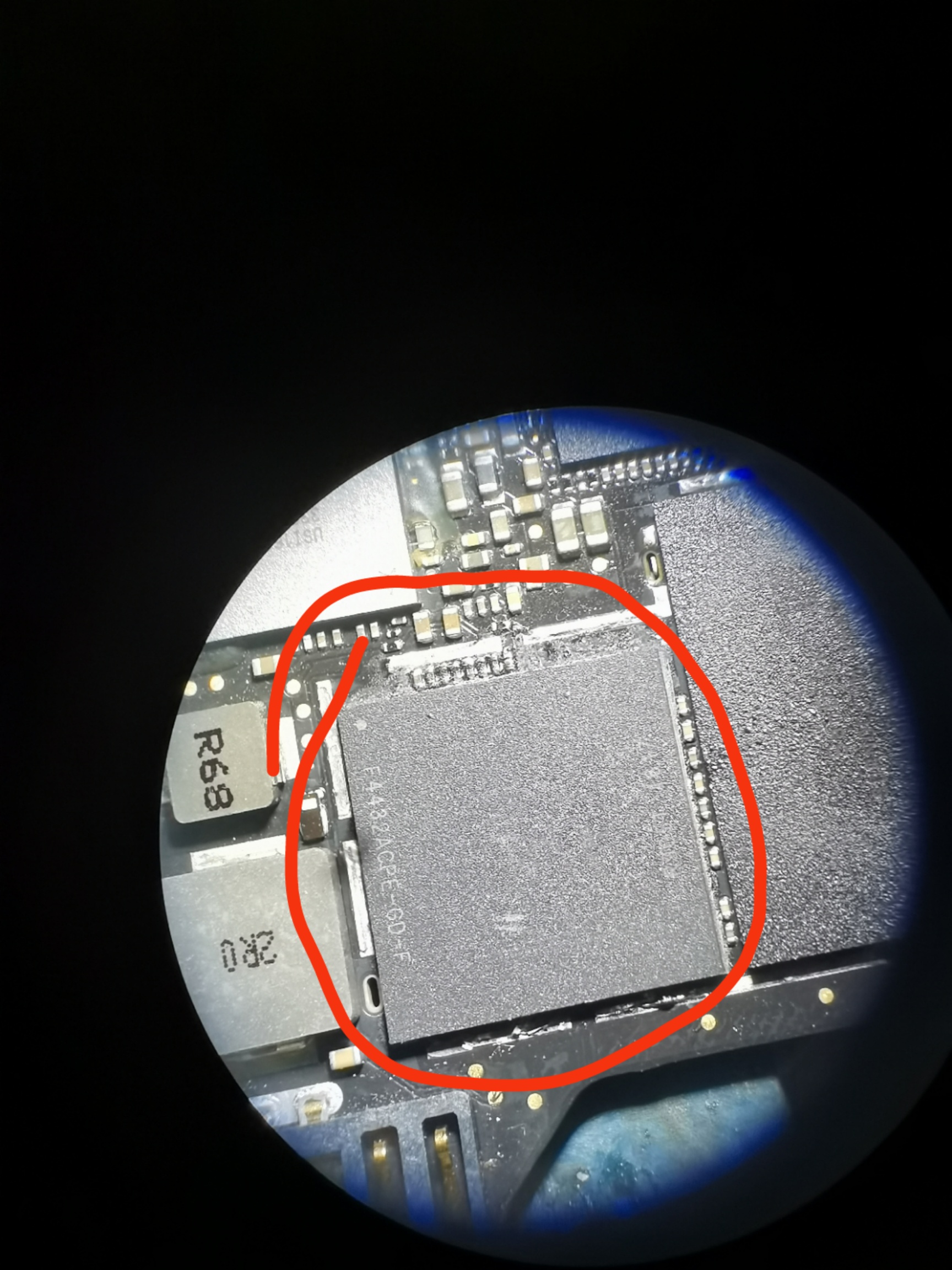

标题: A1534,15款与16款硬盘控芯片是否通用
那个大老告诉我一下,谢谢!
作者: 黑客不要黑我呀    时间: 2022-3-2 19:27
这个没有换过哦
作者: whisht20    时间: 2022-3-2 23:38
大小焊盘都不一样,怎么通用?
作者: 添添学维修    时间: 2022-3-3 00:21
对不上吧。。。。
作者: xfzl    时间: 2022-3-3 17:14
这个除了人为焊接坏的,一般很少坏,不认硬盘很多是CPU坏引起的
