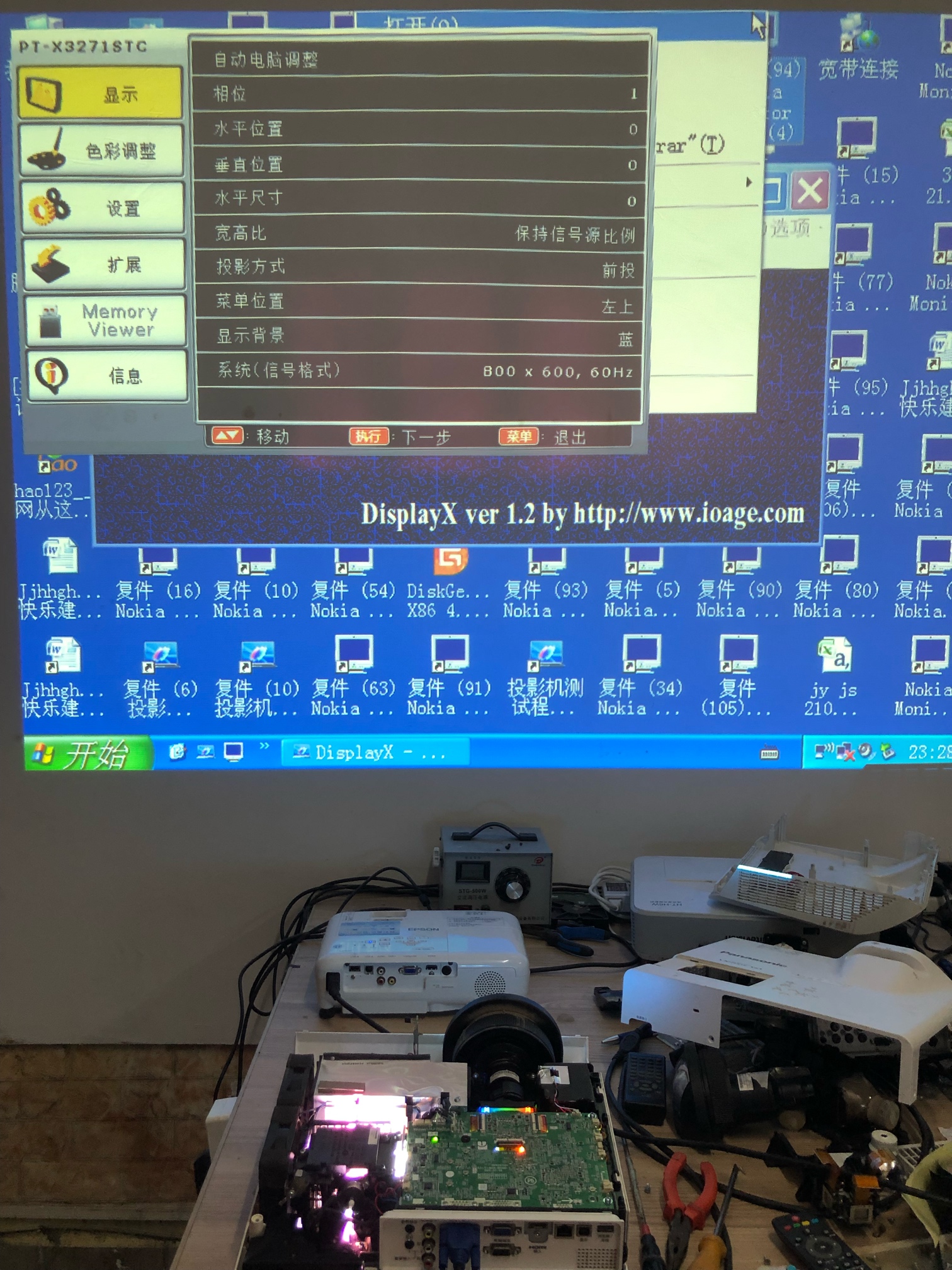

不接信号和接hdmi信号都是正常,只要接vga信号就会模糊和失去色彩。外接显示器到投影的vga2输出端,显示器正常,排除接口和转换放大电路问题。而且hdmi可以正常,综合判断是缺少负压。不是主板就是电源板

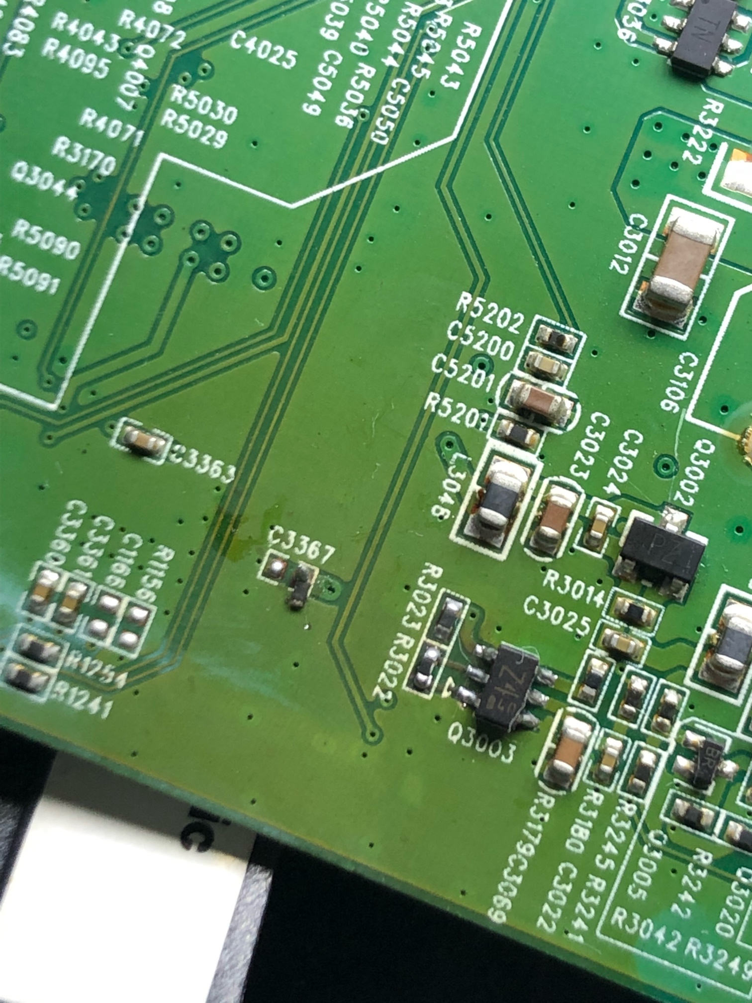

拆机测试,发现电源给主板的-5v没有正常转换
由于没有图纸,查芯片型号分析,一个上拉电阻损坏,稳妥起见,把芯片也一起换掉,解决。
