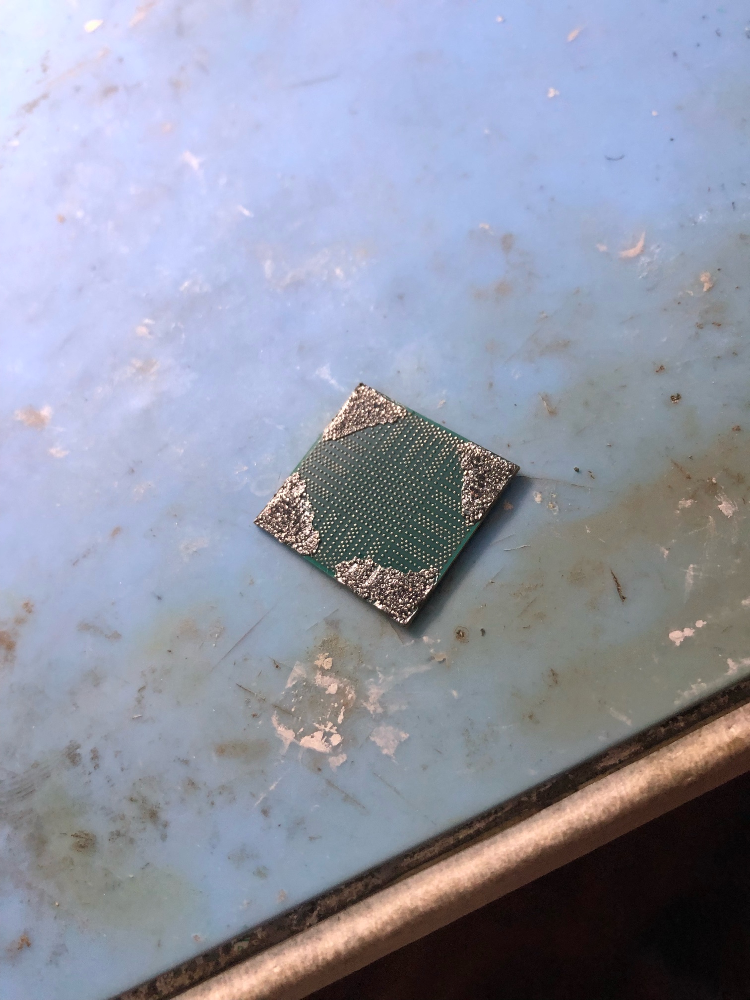

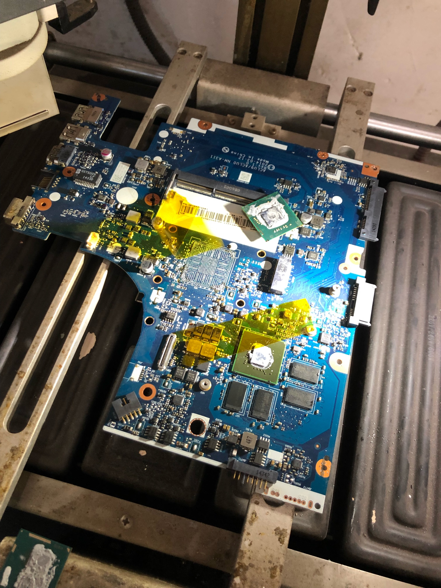

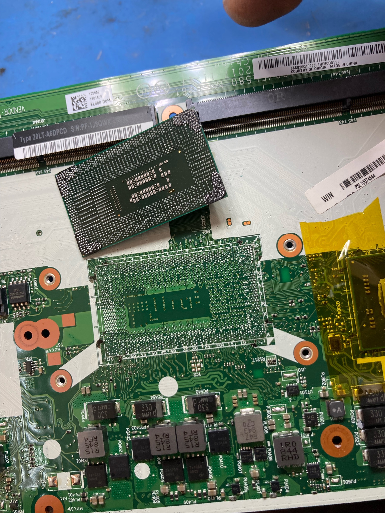

我个人觉得,打黑胶的CPU也好,显卡也好,不要打助焊剂,温度够了直接平口雕刻刀四个角翘一下,这样不容易掉电,打助焊剂太容易掉漆了,还不好拆
作者: rimnmgds    时间: 2022-3-2 09:35
打不打助焊剂,有时候我们说了不算,二修修的多了,你就知道有些一休的啥都敢干,助焊剂都是小事,焊盘干废的都有。助焊剂跟掉点没有必然关系,就是温度和手法

跟我习惯一样!!!温度到了就干,四个点撬下,然后用镊子取下来

温度多少才可以撬
作者: 1293975646    时间: 2022-3-3 10:20
这种CPU温度不好掌握一加热好多都是CPU弯了

看体质,有点主板体质好随便弄,体质不好的随便弄都掉漆
