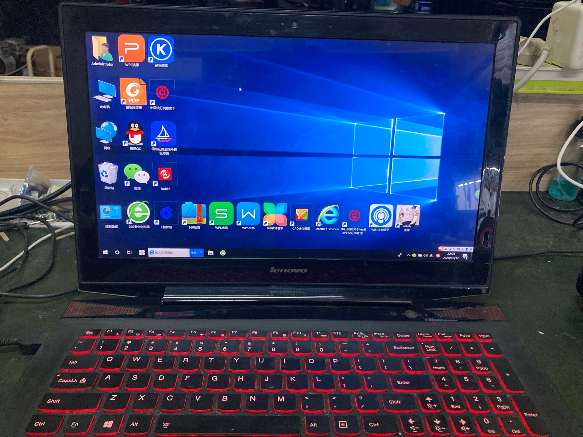

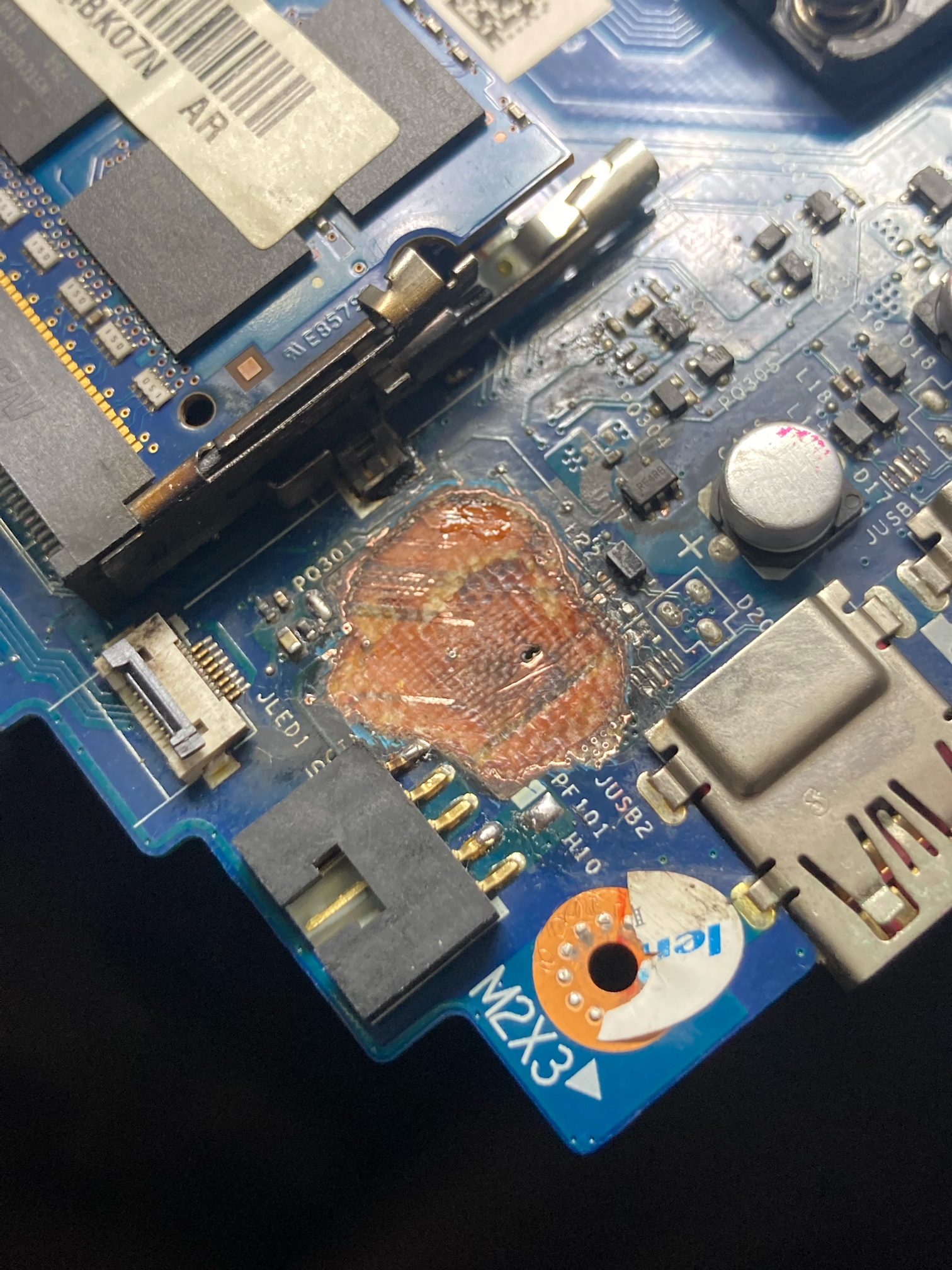

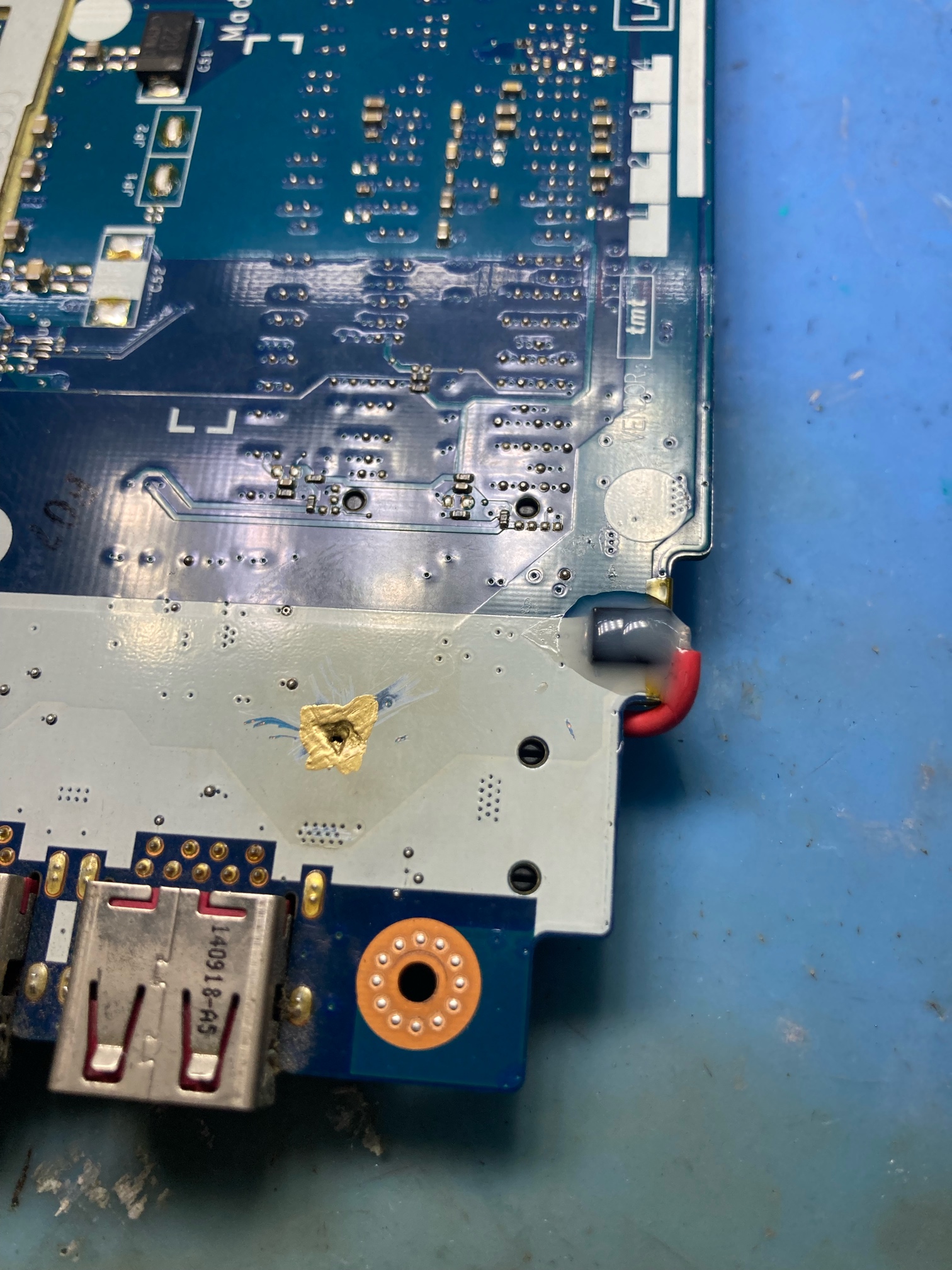

标题: Y50-70想死?没那么容易 [打印本页]
作者: 晒太阳    时间: 2022-3-2 01:37
标题: Y50-70想死?没那么容易
公共点电容短路,导致两个隔离管烧成灰。
挖到不短路,断线的飞好,用油漆笔绝缘。隔离管和电池放电管直接用大功率二极管改,全部功能正常。
作者: 骑龙虾去潇洒    时间: 2022-3-2 02:19
看到这种我师父基本都叫我换板子了
作者: xlee5168    时间: 2022-3-2 09:08
电池放电管直接用大功率二极管改能充电吗?
作者: 3301809631    时间: 2022-3-2 11:32
厉害
作者: kangxiuwen123    时间: 2022-3-2 11:58
楼主涂的是什么
作者: 晒太阳    时间: 2022-3-2 13:16
kangxiuwen123 发表于 2022-03-02 11:58
楼主涂的是什么
油漆笔,日本的,贵,好用
作者: a842028812    时间: 2022-3-2 13:21
这种运气很重要,烧毁的地方不能有太重要的元器件跟电路,你可以挖到他开路为止!!!!分情况的!!!
作者: hhy1985    时间: 2022-3-2 14:08
厉害,学习了
作者: 云端悠然    时间: 2022-3-2 16:39
是真正的支持环保事业了
作者: mzecnafix    时间: 2022-3-2 16:43
厉害!大神级别的
作者: 风飘散    时间: 2022-3-2 17:26
这就相当牛批了
作者: 201508405    时间: 2022-3-2 17:35
讲真,我不信用二极管改能让电脑的放电功能正常,至于用二极管改隔离管,我想充电功能也是不能正常工作的
作者: Babyzhang    时间: 2022-3-2 17:45
新三年旧三年缝缝补补又三年
作者: 蛮美维修    时间: 2022-3-2 17:57
挖孔技术一流
作者: 晒太阳    时间: 2022-3-2 20:00
201508405 发表于 2022-03-02 17:35
讲真,我不信用二极管改能让电脑的放电功能正常,至于用二极管改隔离管,我想充电功能也是不能正常工作的
你不信的东西多了
作者: 小强Gq    时间: 2022-3-2 21:02
201508405 发表于 2022-3-2 17:35
讲真,我不信用二极管改能让电脑的放电功能正常,至于用二极管改隔离管,我想充电功能也是不能正常工作的
放电管是可以的,隔离的话也行,就是不受芯片控制就是了,只要满足acin到EC插上充电器就会有显示适配器插入的。又不是充电的上下管。
作者: h991924665    时间: 2022-3-3 04:04
二极管实现充放电,怎么没看到改好的电路
作者: aideheqq    时间: 2022-3-3 08:28
这个改好,没有安全保护了,下一次全带走
作者: windlovetao    时间: 2022-3-3 09:09
烧成这样还能修复,真是绝了
作者: 201508405    时间: 2022-3-3 09:56
晒太阳 发表于 2022-3-2 20:00
你不信的东西多了
我不是来和楼主杠的,楼主所说的隔离管和电池放电管直接用大功率二极管改,我承认隔离管用二极管改有的机器是可以通过,这点我不否认。我在来说一下放电管,放电管的工作原理是什么,当充电芯片检测到没有适配器插入的时候会给放电管的G极加一个高电平让mos管导通,那请问楼主你用二极管是如何实现这个功能的,希望楼主不吝赐教
作者: xfzl    时间: 2022-3-3 10:39
运气好而已,我遇到整个板层都烧穿了,挖了一大片还是短路
作者: 晒太阳    时间: 2022-3-3 11:03
201508405 发表于 2022-03-03 09:56
我不是来和楼主杠的,楼主所说的隔离管和电池放电管直接用大功率二极管改,我承认隔离管用二极管改有的机器是可以通过,这点我不否认。我在来说一下放电管,放电管的工作原理是什么,当充电芯片检测到没有适配器插入的时候会给放电管的G极加一个高电平让mos管导通,那请问楼主你用二极管是如何实现这个功能的,希望楼主不吝赐教
正向导通,反向截止,只能出不能进
作者: ai623698041    时间: 2022-3-3 11:22
糊的有点不像话哈
作者: 18079990556    时间: 2022-3-3 11:24
这个有点吊
作者: 201508405    时间: 2022-3-3 11:34
201508405 发表于 2022-3-3 09:56
我不是来和楼主杠的,楼主所说的隔离管和电池放电管直接用大功率二极管改,我承认隔离管用二极管改有的机 ...
牛批,是我钻牛角尖了
作者: jiejiequyi    时间: 2022-3-3 14:05
aideheqq 发表于 2022-03-03 08:28
这个改好,没有安全保护了,下一次全带走
全带走是不是因为没有g极了,电流电压都不受控?
作者: aideheqq    时间: 2022-3-3 14:24
jiejiequyi 发表于 2022-3-3 14:05
全带走是不是因为没有g极了,电流电压都不受控?
隔离保护管拆了,无法隔离断电了
作者: 无名而为    时间: 2022-3-4 12:27
又给客户开眼了,技术高超。
作者: 老吴来了    时间: 2022-3-10 14:03
这技术可以哦  ,
作者: 晒太阳    时间: 2022-3-10 20:28
aideheqq 发表于 2022-03-03 08:28
这个改好,没有安全保护了,下一次全带走
原先有,为什么还会烧黑?该死还得死
作者: 彭凌飞    时间: 2022-5-8 11:10
烧成这样还能修复
作者: yuliang805    时间: 2022-5-8 16:19
看得云里雾里的
