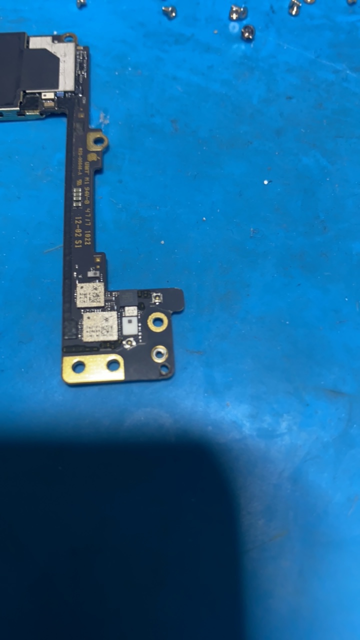

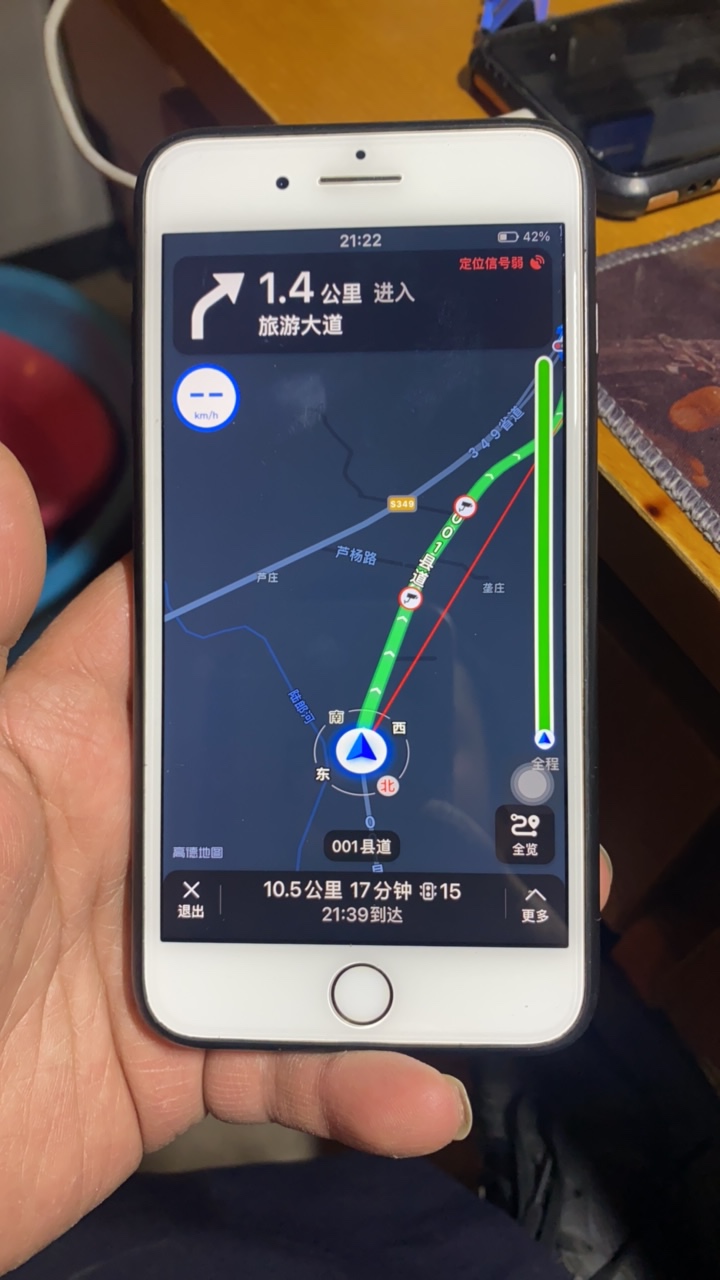

手机什么都正常,就是打开导航显示定位信号弱!什么情况?大神们帮帮忙!!!
作者: zc8329162    时间: 2022-3-1 22:19
找到原因了,天线头断了!

作者: 90维修匠    时间: 2022-3-30 11:30
8P很多摔坏最容易断头
