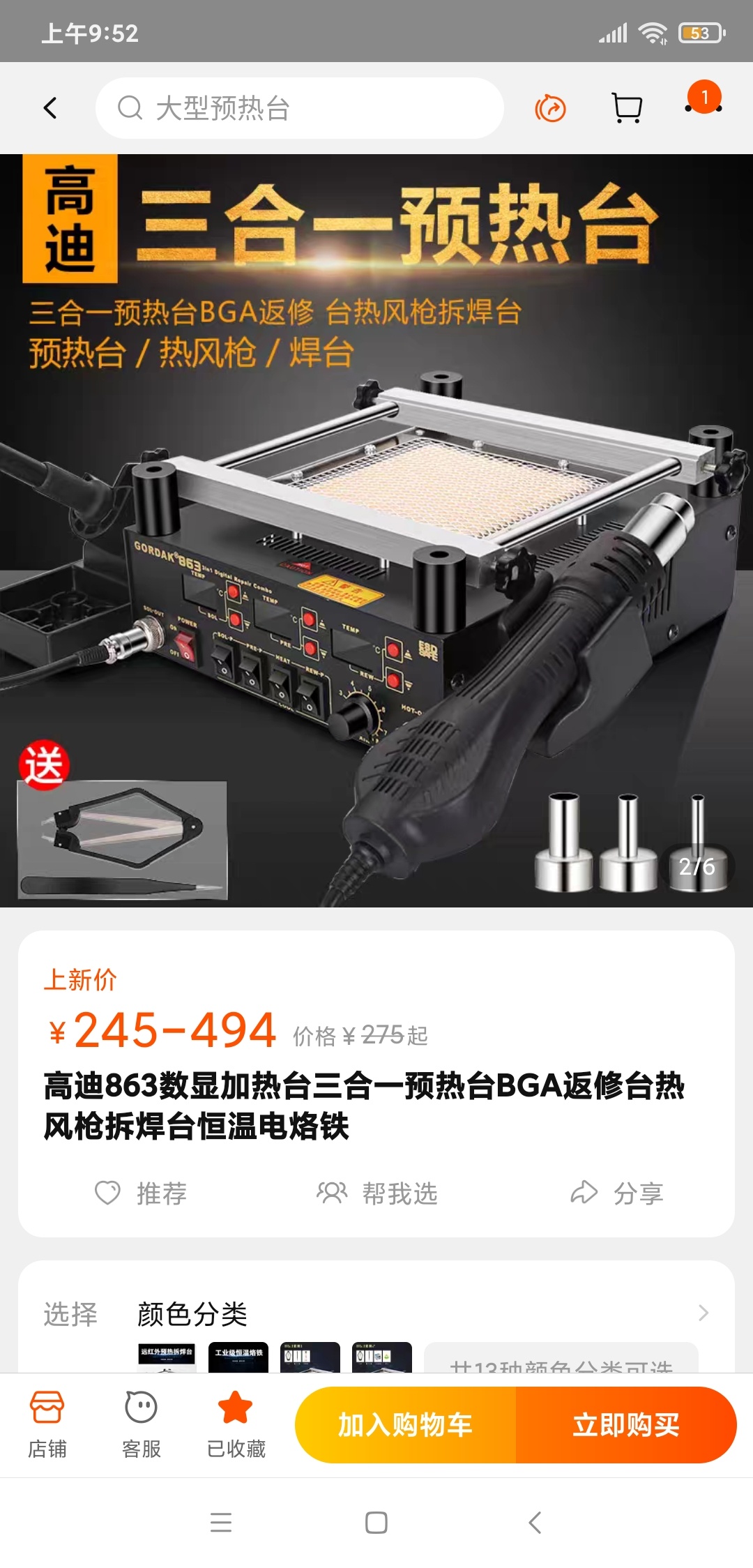

标题: 有没有用这种返修台干过南桥的?
自己做的土炮板子特别容易弯,是不是板子受热面积太小了
作者: dlping1    时间: 2022-3-1 10:58
一般要整板加热,预防板材变形的。
作者: wetzhy    时间: 2022-3-1 11:28
dlping1 发表于 2022-03-01 10:58
一般要整板加热,预防板材变形的。
弄一个大炉子怎么样
作者: wetzhy    时间: 2022-3-1 11:29
一般要整板加热,预防板材变形的。
bga返修台也是下面红外加热上面风枪吹吧?
作者: 翰邈云鹏    时间: 2022-3-6 12:15
我就是搞这个板子  实在不行下面还好发热板  也很好用  关键是熟练
作者: 单曲循环007    时间: 2022-3-7 08:35
返修台有每个阶段的升温曲线,这个上面手动吹怕不好控制温度哦
作者: dianzi541    时间: 2022-3-7 17:05
可以干,我用单独的预热台搞过,风枪温度不要太高,否则你会听到啪叽一声
作者: 星微    时间: 2022-3-7 18:22
有些板可以干  有些板容易变形干不了
作者: a842028812    时间: 2022-3-7 20:28
我最近也打算玩这个,其实bga,正常三温的现在主板比较薄,也会变形!厚的不会
作者: 恒盛科技.    时间: 2022-3-7 21:27
以前用这个干过。不咋靠谱,温度控制不好
作者: wan7758258    时间: 2022-3-7 23:29
干过几个笔记本,不过上面用的快克2008,基本都成功了
作者: aideheqq    时间: 2022-3-8 06:53
这个风险大,对操作者要求高

作者: -我心飞翔    时间: 2022-3-8 22:21
用这个做个南桥没问题,但是特别薄的板子不好做,因为这个夹具不行,还是容易主板变形
作者: laowu8788    时间: 2022-3-10 09:09
起码买个2000多块钱的返修台。这大几百块钱的想都不用想绝对是辣鸡。
作者: 飞星逐月    时间: 2022-3-13 14:49
还是买个二手bga比这个靠谱,这个支架不行,温度控制也没有bga好,做南桥应该没问题的。

作者: 飞星逐月    时间: 2022-3-13 15:36
wetzhy 发表于 2022-3-13 15:32
二手的也得上千吧
二手的是要上千了,少干废几个芯片或者主板就回来了,专业修主板,还是首选bga
作者: 八块腹肌功夫好    时间: 2022-3-13 16:12
应该受热不均匀
