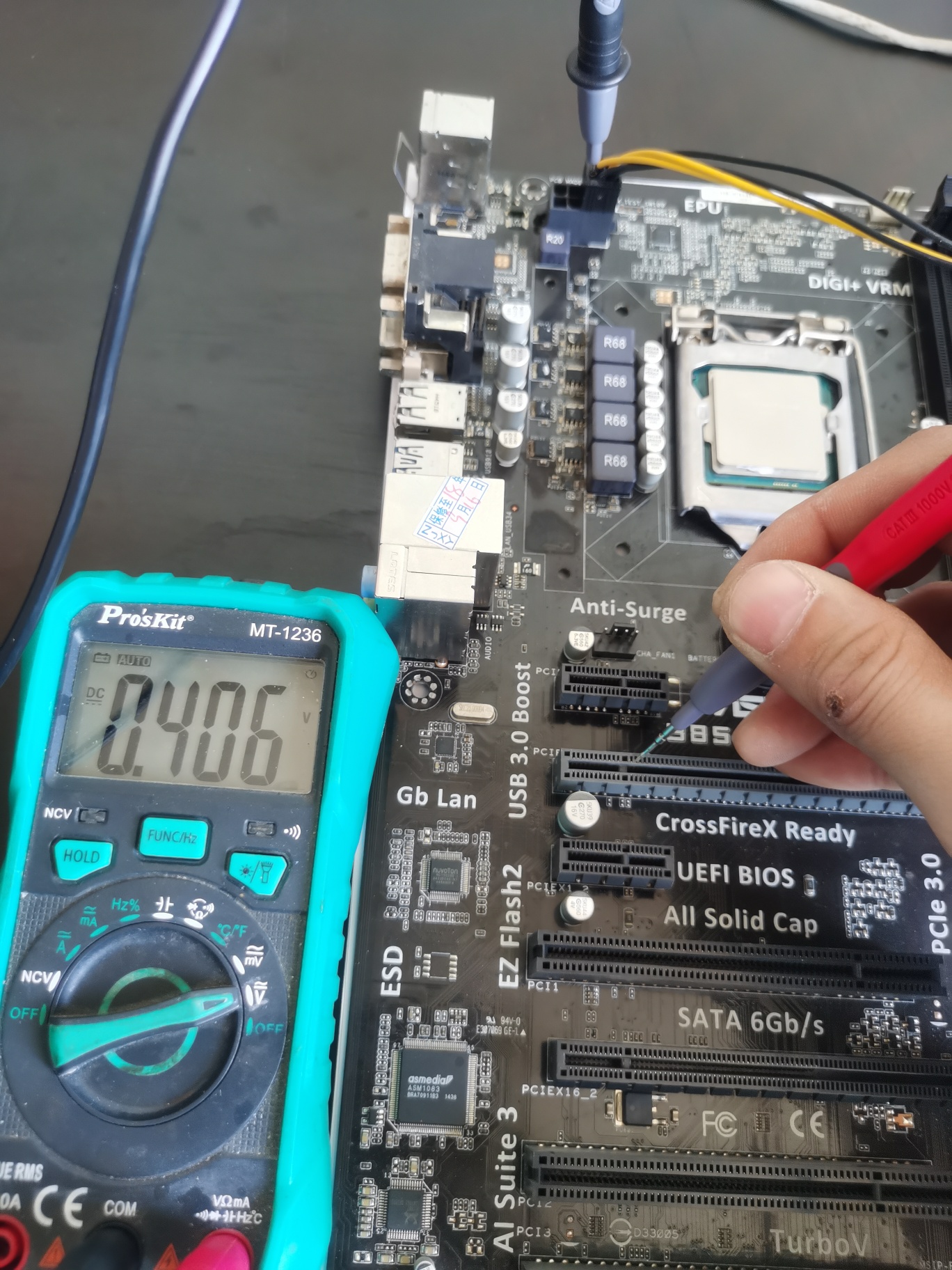

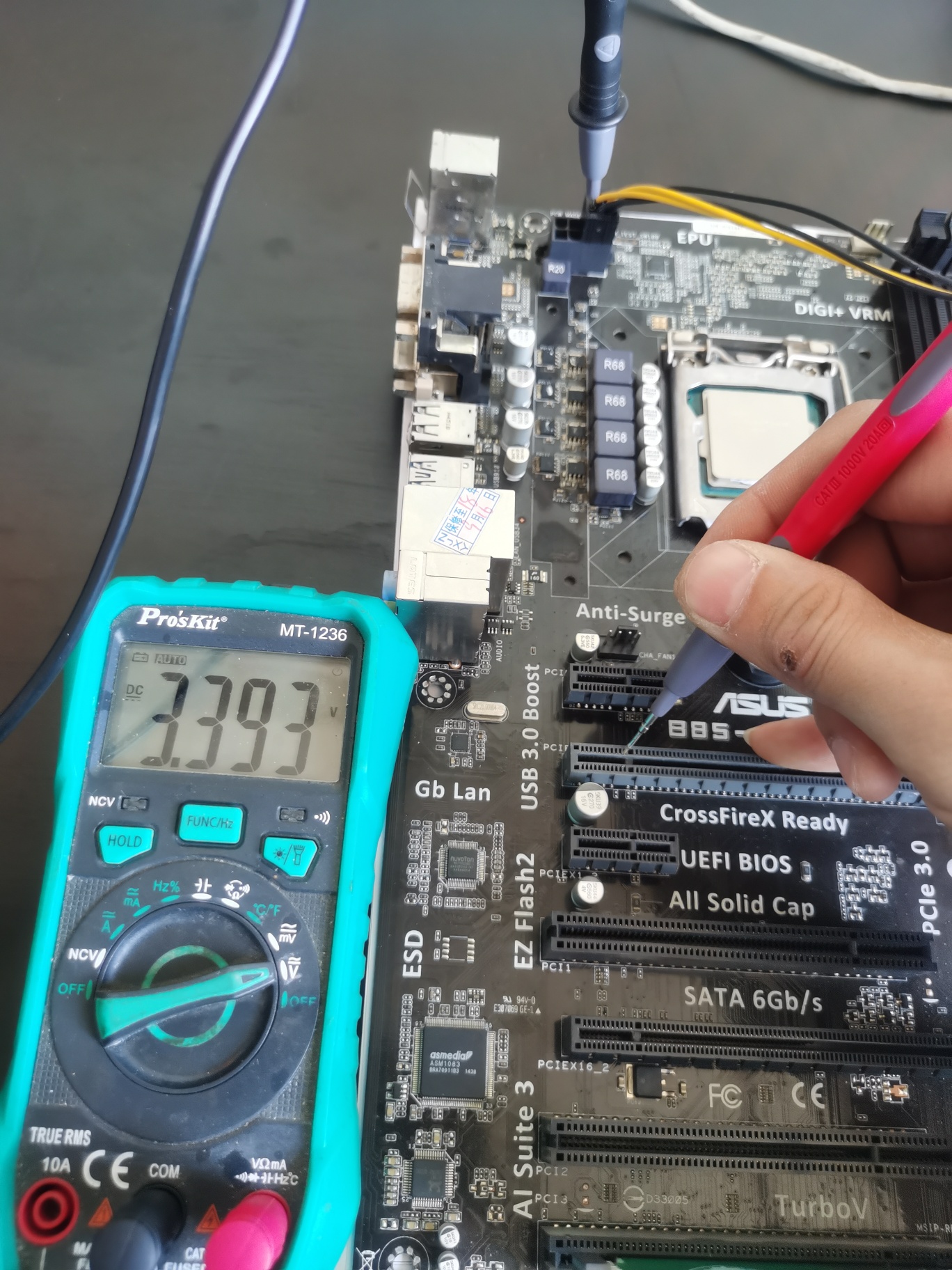

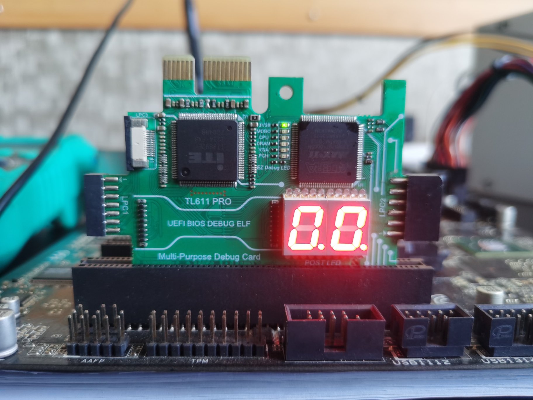

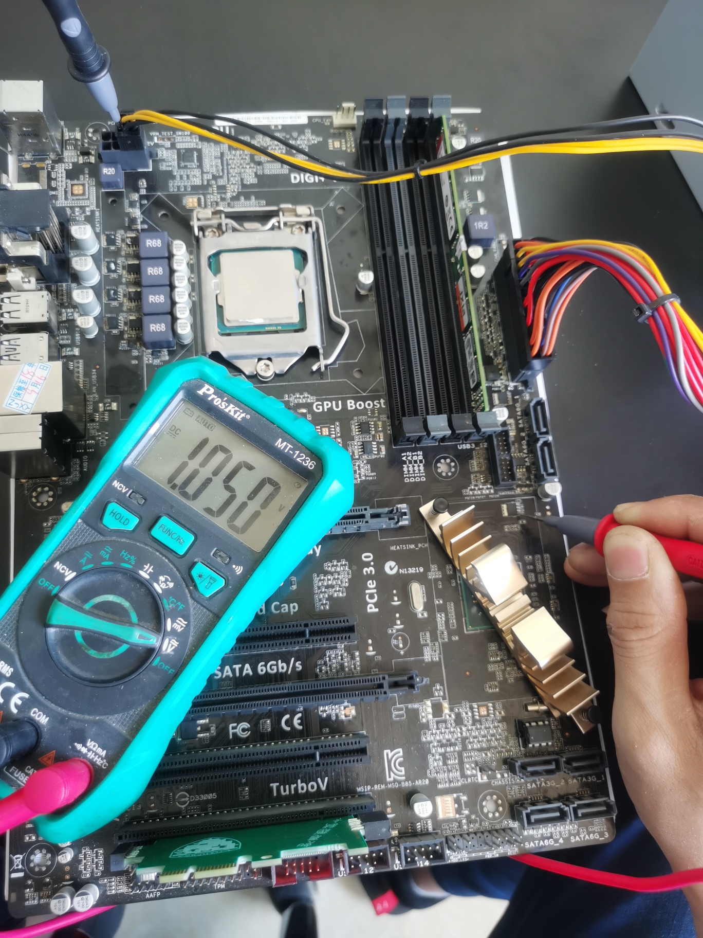

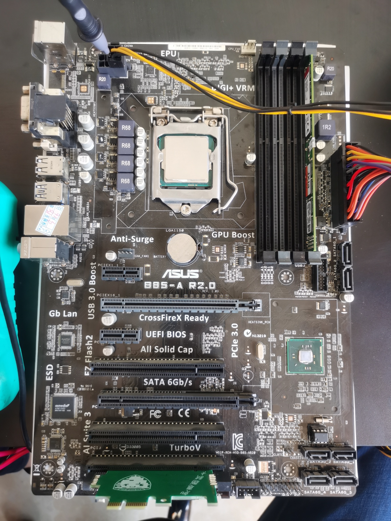

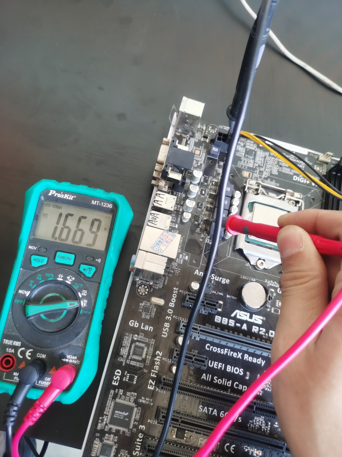

如图,一块华硕的b85,目前是不跑码,诊断卡一直在00
各项电压都有了,cpu不发热,但是cpu肯定是好的,因为我安装在别的板子就可以,看了论坛好多高人的维修也没个头绪,还请路过的各位大佬们给个建议啊,现在是桥发热,cpu过20分钟有轻微的温度,几乎感觉不到的,刷过bios也无济于事

作者: whl158927506    时间: 2022-3-1 09:47
逍遥游123 发表于 2022-03-01 09:44
复位信号是哪里啊?
这个要看图纸
作者: 逍遥游123    时间: 2022-3-1 11:08
whl158927506 发表于 2022-3-1 09:47
这个要看图纸
看点位图,只有这一个点是cpu复位

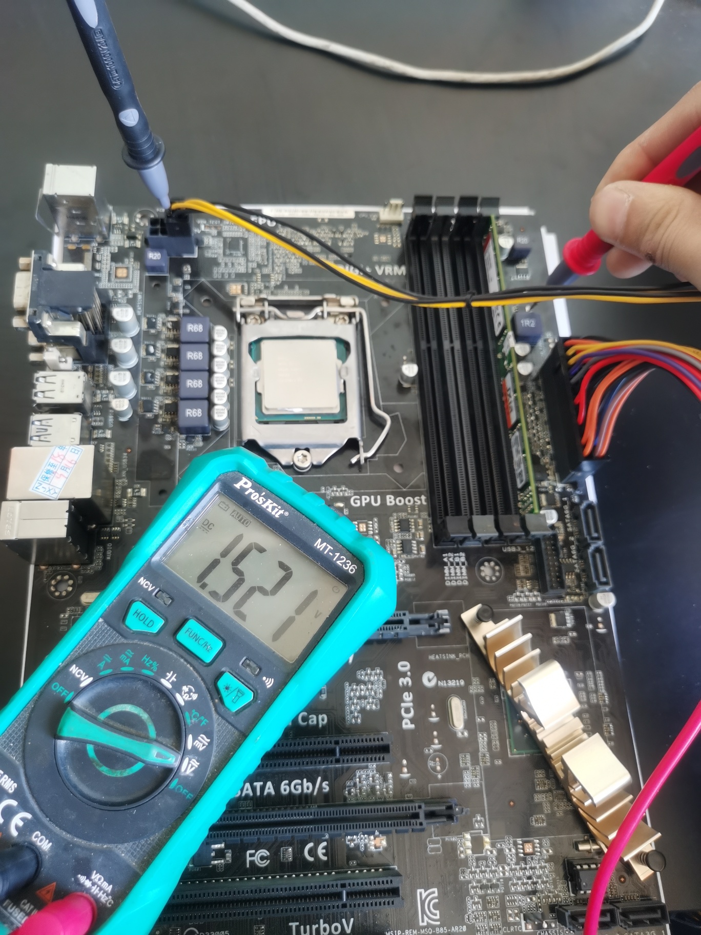

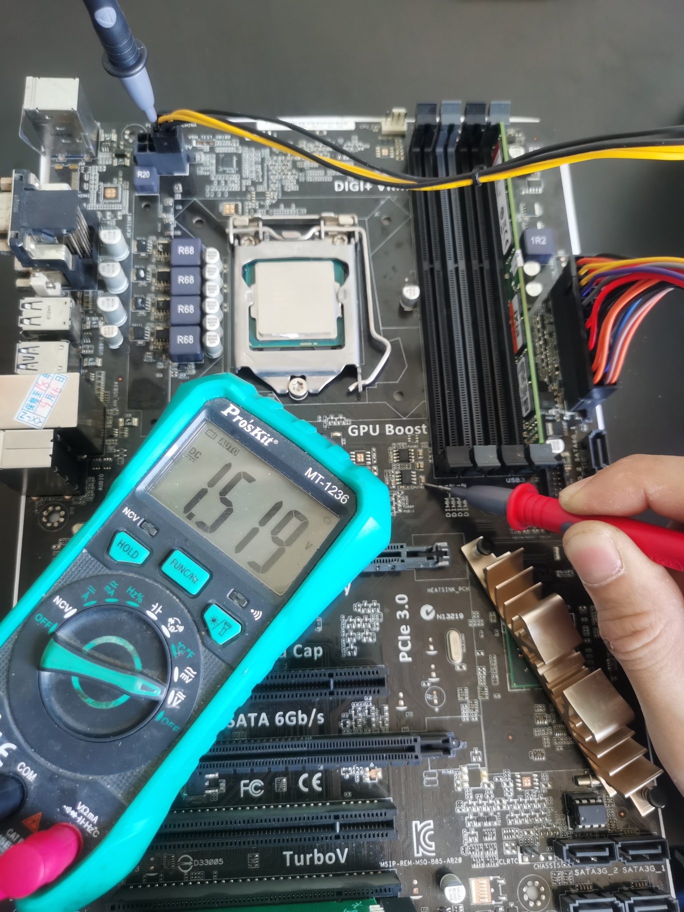

作者: 龙♀叁♂少    时间: 2022-3-1 13:20
不用看。ME1.05供电不正常
作者: 杉杉李    时间: 2022-3-1 16:40
强开机一下,试试
作者: 逍遥游123    时间: 2022-3-1 18:07
龙♀叁♂少 发表于 2022-03-01 13:20
不用看。ME1.05供电不正常
me电压是1.04

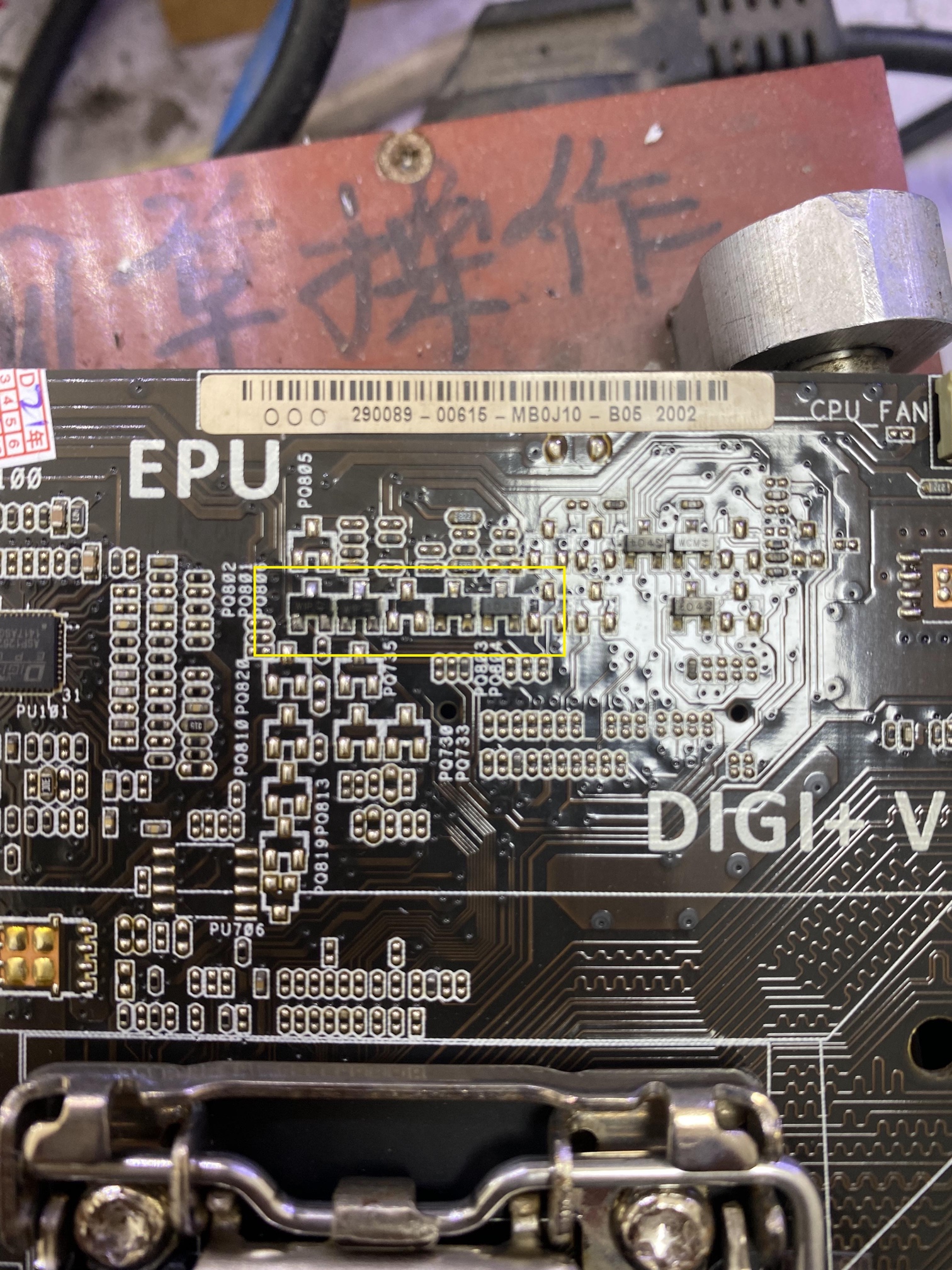

作者: chenyang31    时间: 2022-3-1 20:24
拆掉图中圈起来的三极管不装试下。
作者: 逍遥游123    时间: 2022-3-1 20:50
chenyang31 发表于 2022-03-01 20:24
拆掉图中圈起来的三极管不装试下。
这个pg信号早就拆掉了,拆掉它才有的复位3.3
作者: 逍遥游123    时间: 2022-3-1 20:51
目前就是诊断卡第一个灯亮,然后测量pq803的时候就会重启,只要表针一碰到就会重启

作者: 龙♀叁♂少    时间: 2022-3-2 09:21
chenyang31 发表于 2022-3-1 20:24
拆掉图中圈起来的三极管不装试下。
803受控于804,804 G极VROK不置高,你拆803来置高VRMPWRGD干嘛?不按时序查?
作者: 承鑫科技    时间: 2022-3-2 11:06
这四个NPN三极管是这款主板的重灾区,建议更换。
复位信号是哪里啊?
复位不是测了么,看图,测了pcie11脚的

作者: 逍遥游123    时间: 2022-3-20 10:15
修好了,就是把q803拆掉然后刷了个bios
作者: chenyang31    时间: 2022-3-20 10:25
一开始我就发图让你拆803,然后你说早就拆了。呵呵。
