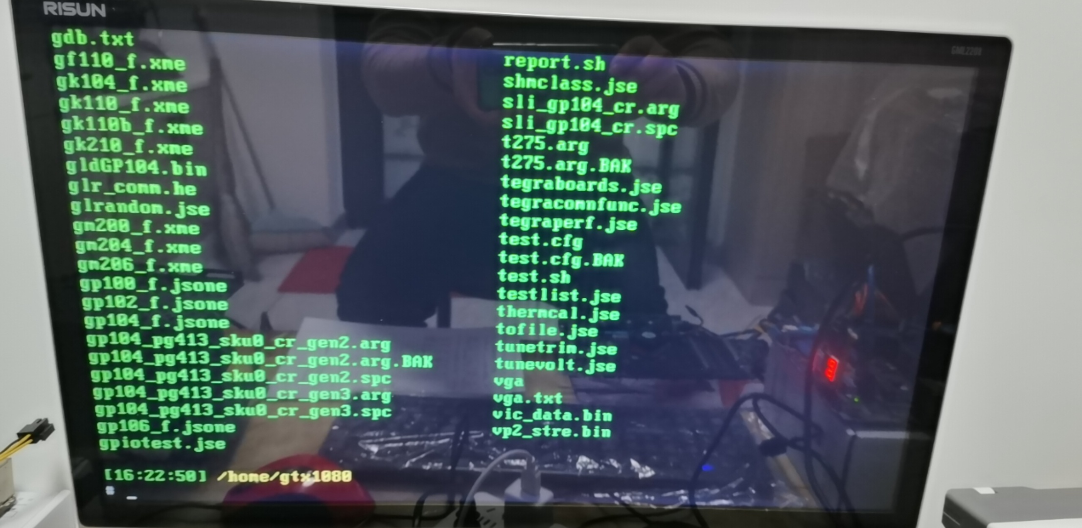

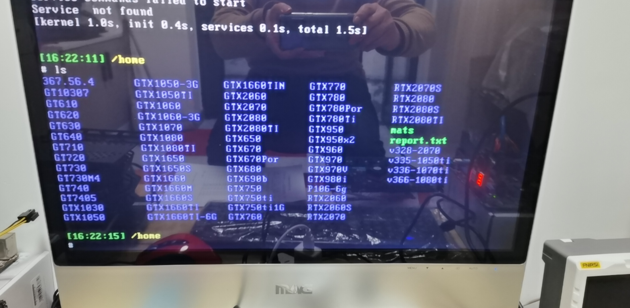

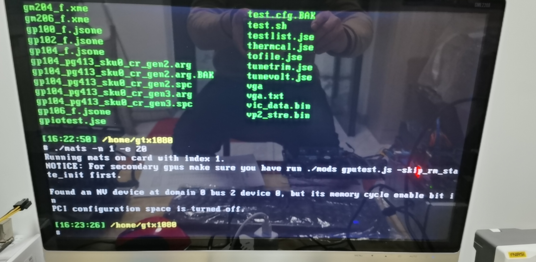

进入测试1080的显卡界面后,第一项是home,然后我输入ls有GTX1080这个卡,然后输入CD GTX1080,然后再输入ls出现图片这个界面,然后就不知道怎么操作了,./mats -n 1 -e 20没办法用(我是用的集显启动的测试独立显卡),请大神们指点迷津……

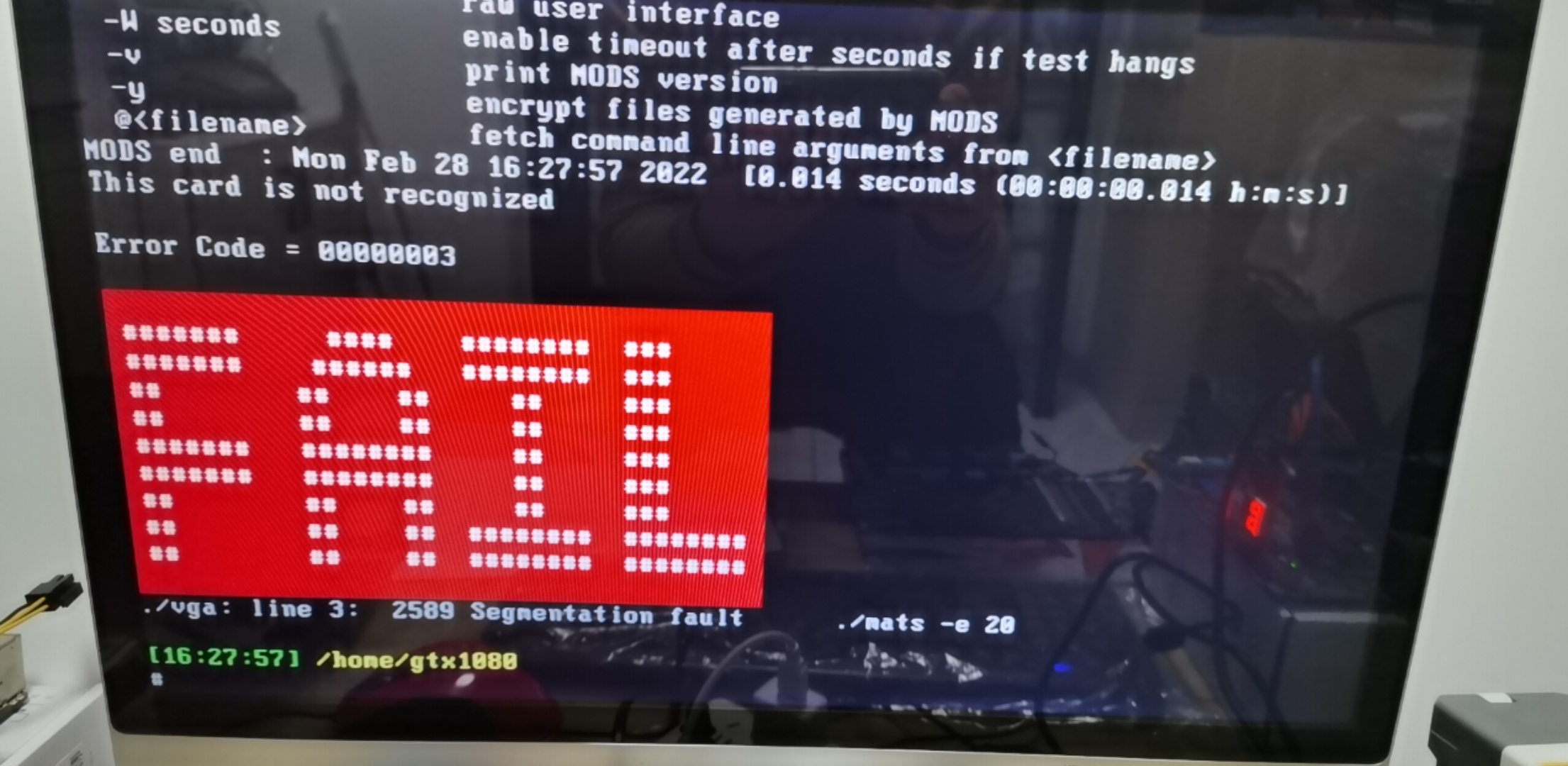

要是输入./vga的话显示错误

百度4VADq 发表于 2022-02-28 16:28
要是输入./vga的话显示错误
好像直接vga就行。不用./,你这版本不清楚,能分享下么

先用mods搭建环境才行./mods gputest.js -skip_rm_state_init -mfg -notest
适用于367以下版本
