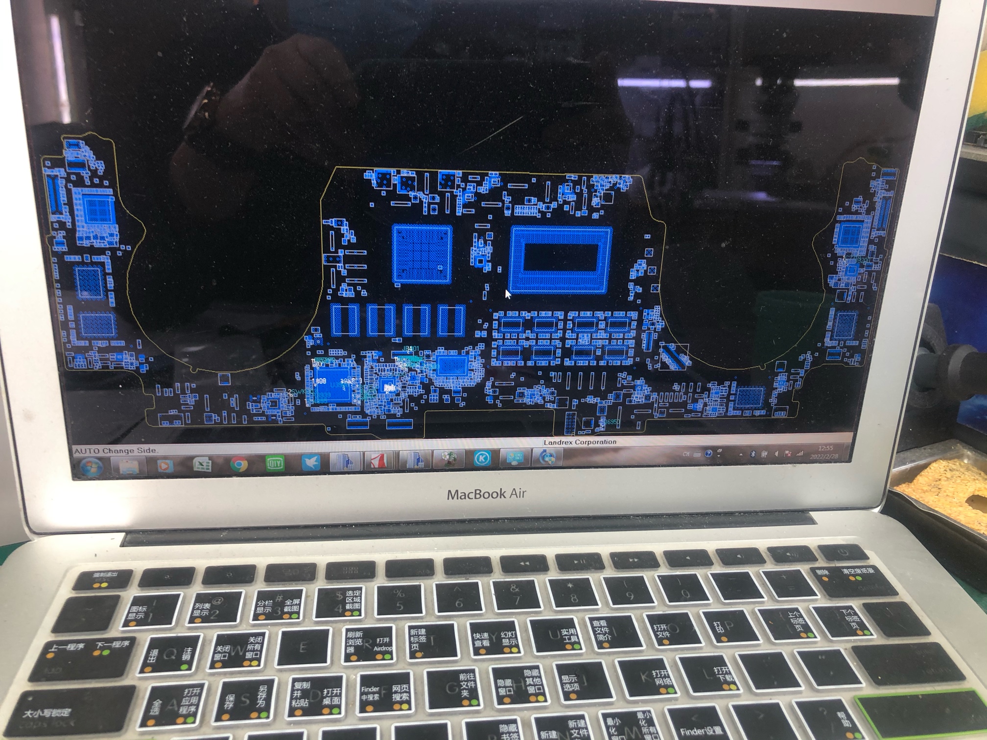

标题: A1990 T2短路

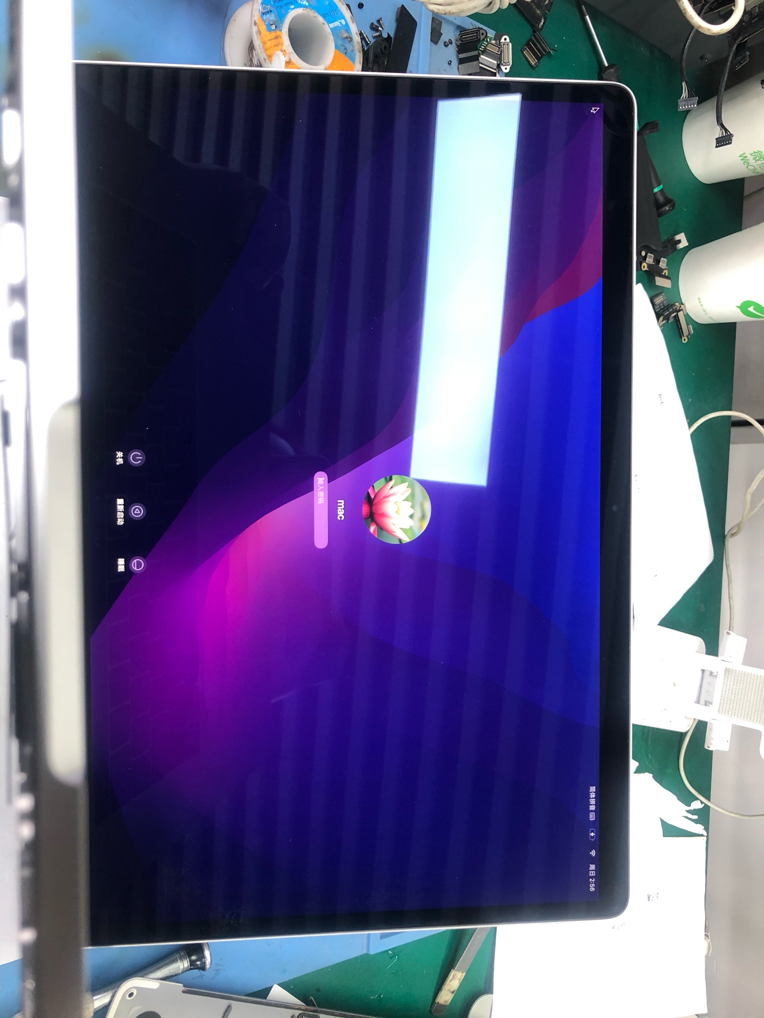

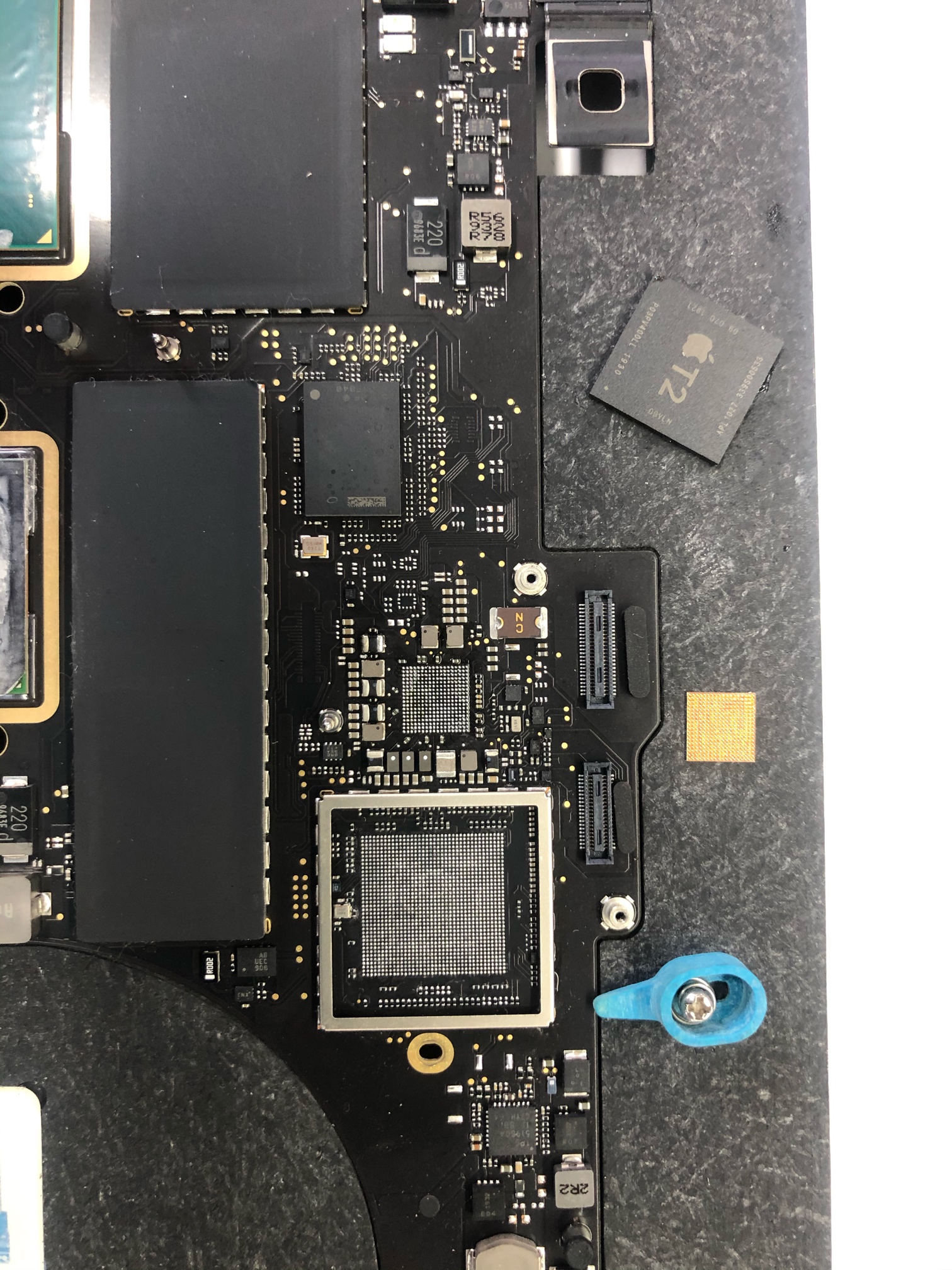

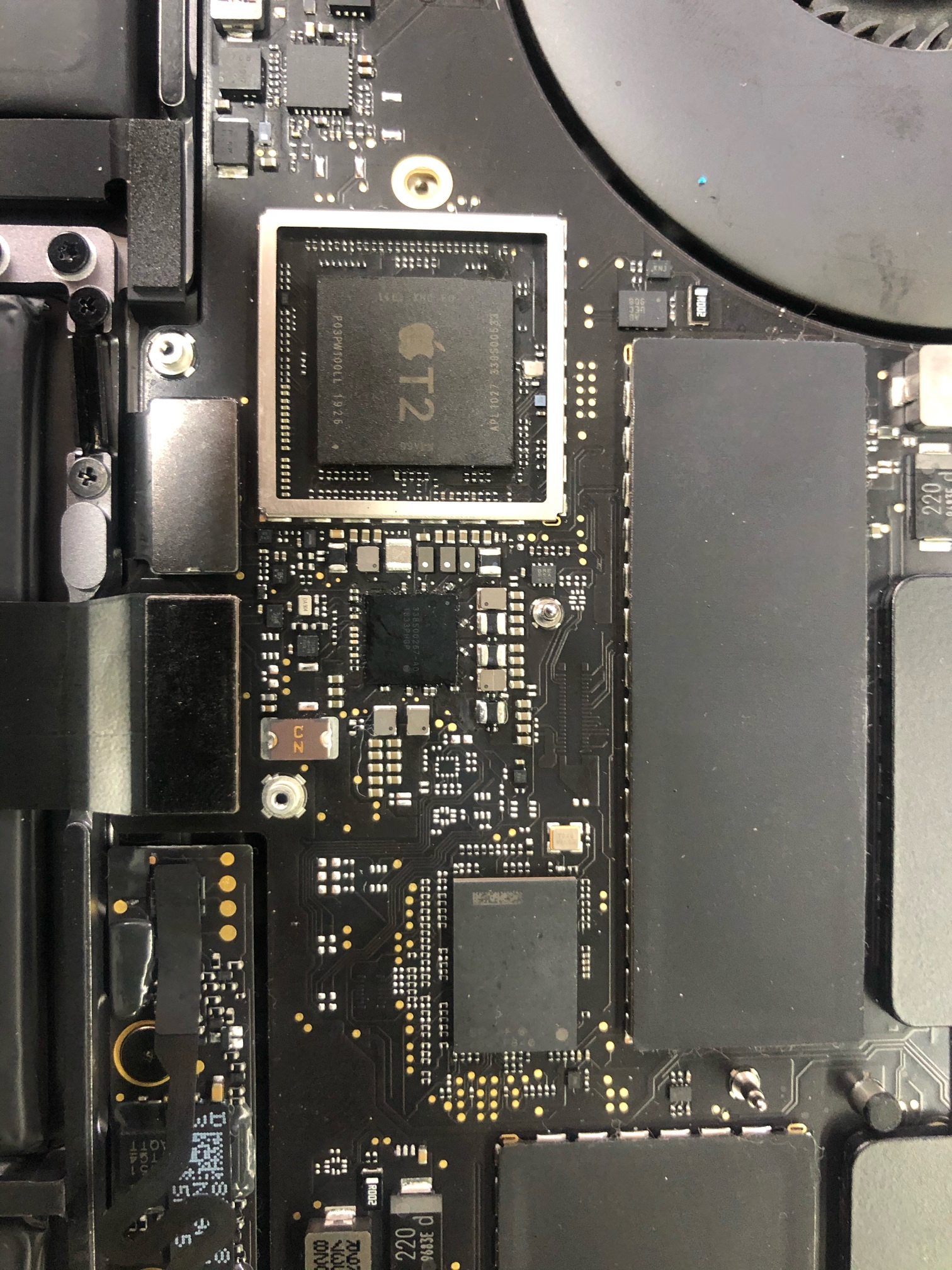

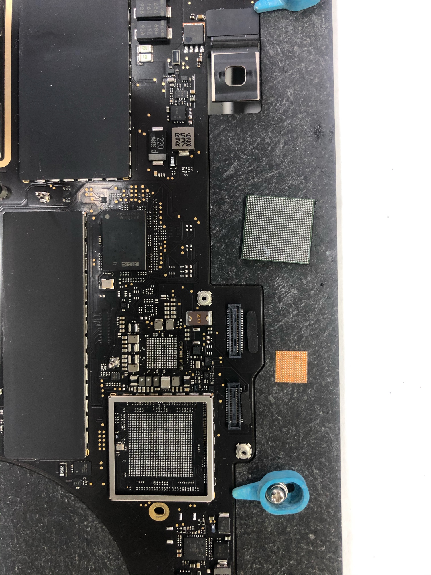

T2供电短路,更换T2和电源iC
作者: 724700778    时间: 2022-2-28 13:08
换T2是需要换套件吧?
作者: whisht20    时间: 2022-2-28 13:09
有主板定位板,不简单
作者: apple维修服务商    时间: 2022-2-28 13:24
724700778 发表于 2022-02-28 13:08
换T2是需要换套件吧?
T2指纹按键
