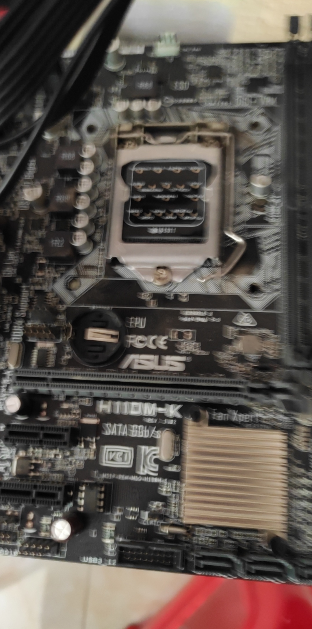

标题: 求华硕h110图纸 [打印本页]
作者: 老吴来了    时间: 2022-2-28 12:57
标题: 求华硕h110图纸
想研究一下,谢谢
作者: 老吴来了    时间: 2022-2-28 13:02
作者: 张顺峰    时间: 2022-2-28 13:56
只有点位图,要吗?
作者: chenyang31    时间: 2022-2-28 14:17
这个只有点位图。https://www.chinafix.com/thread-1244194-1-1.html
作者: 老吴来了    时间: 2022-3-7 14:12
hacker6010 发表于 2022-03-06 11:16
Asus H110M-K_1.02 电路图
卖图纸?晚了 我已经修好了 只是没图纸走了弯路
