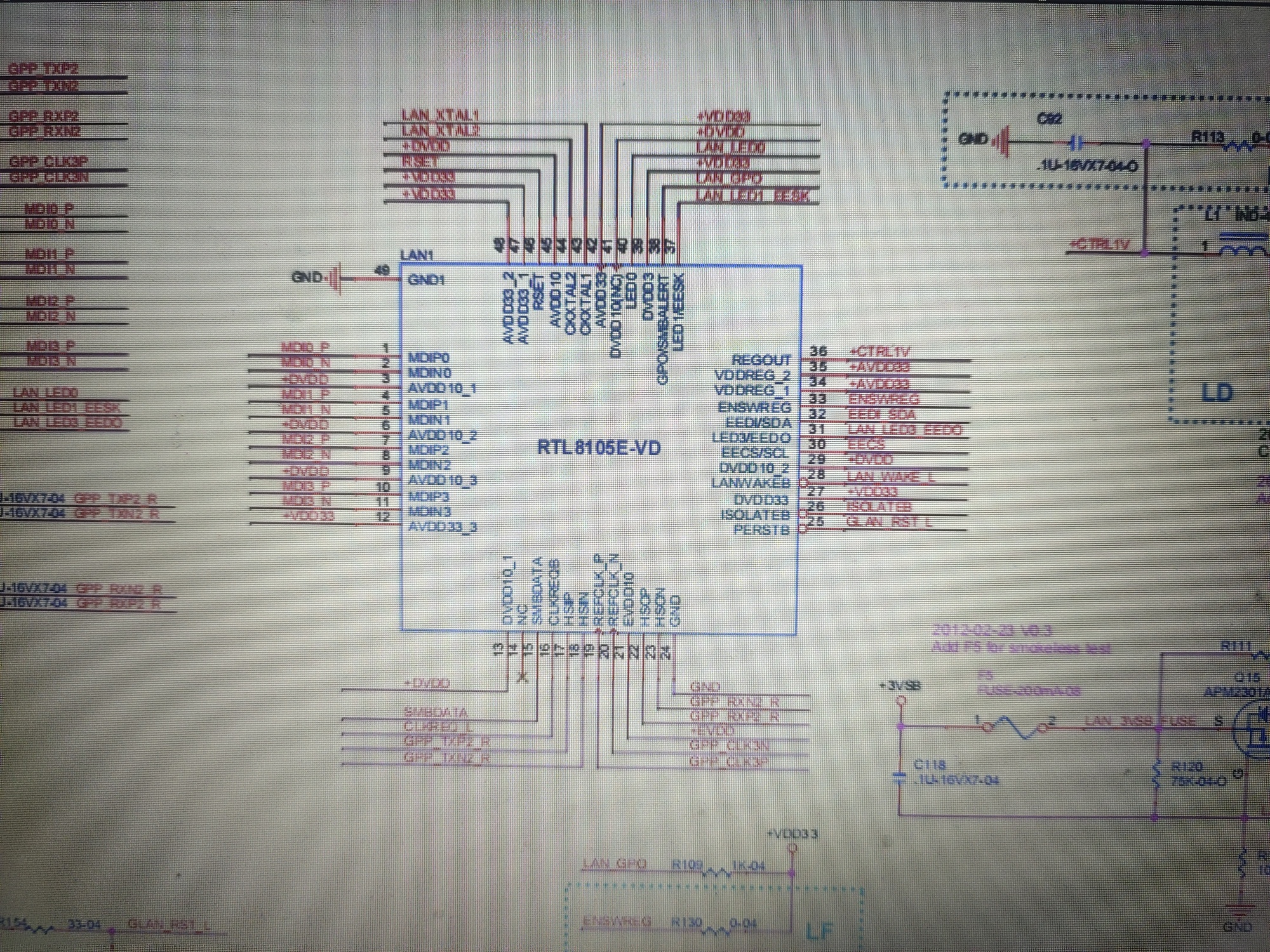

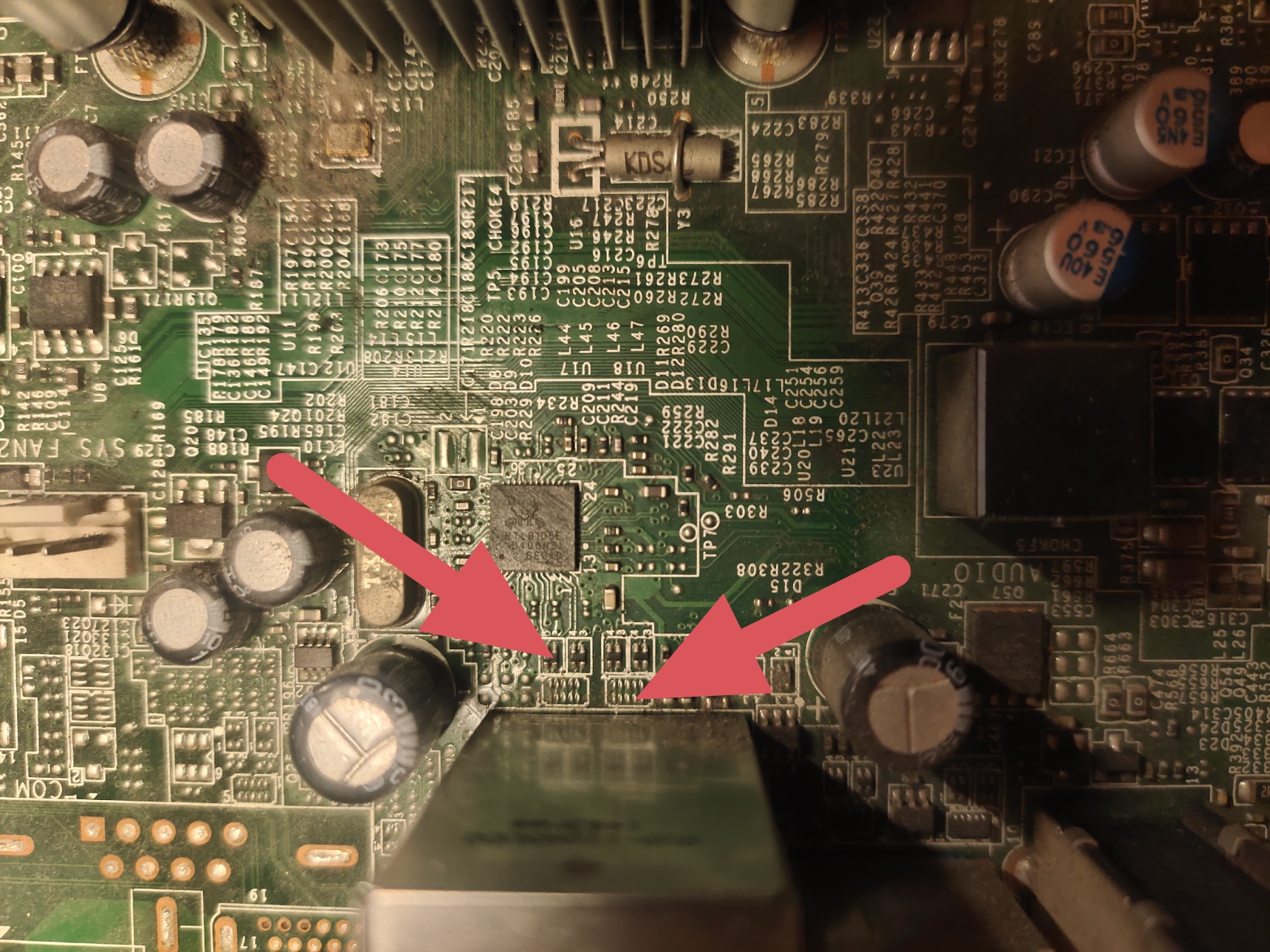

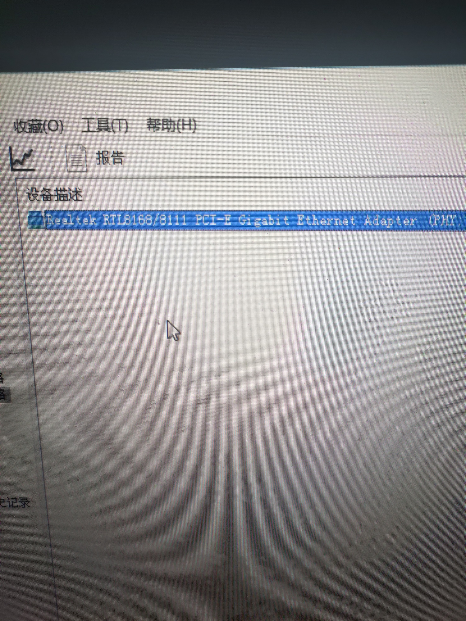

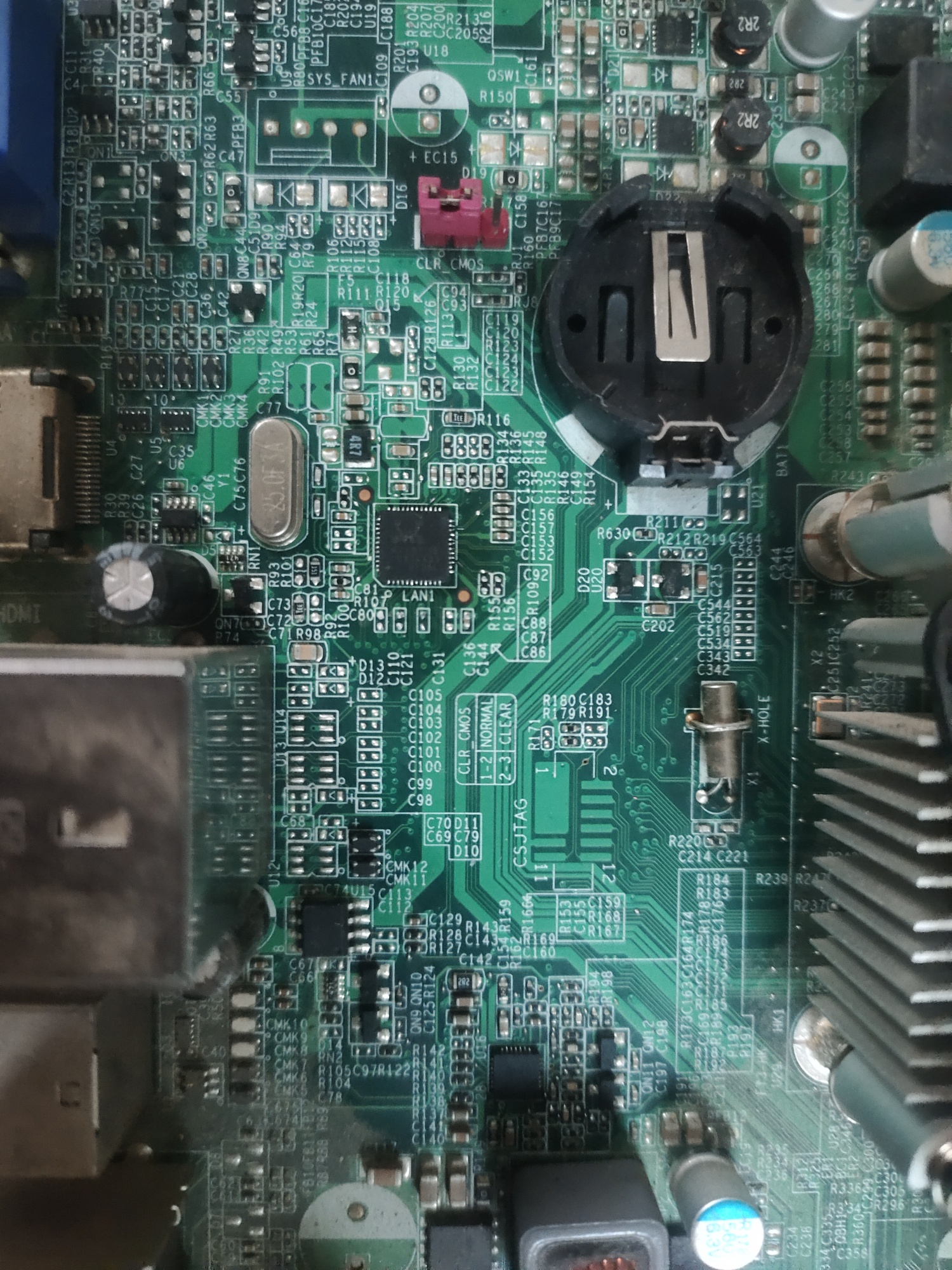

手里有几张联想cft3i主板,a6 5200的cpu但是配的是百兆网卡,看着8105可以换8111,现在是网卡换上了,系统已经识别,但是还不能上网,需要补几个电容,求大佬指点下补电容的位置,电路图没研究明白

主板图纸有吗

发表于 2022-2-28 10:37:17 | 只看该作者 来自: 江苏 来自 江苏

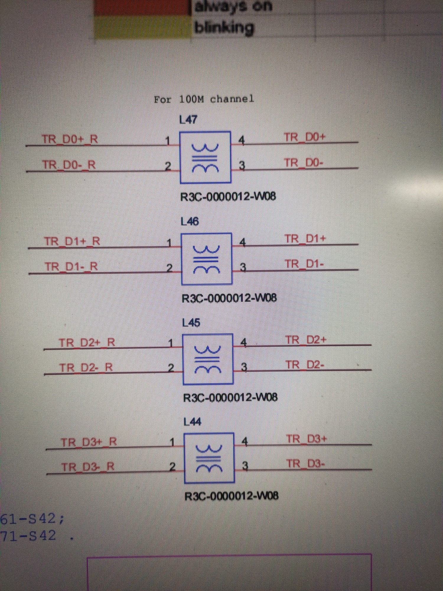

我下载了两个图纸一个是8105一个是8111,但是图纸跟我的板子看着有点出入
www.chinafix.com迅维网_CFT3I1.pdf
911.6 KB, 下载次数: 7, 下载积分: 下载分 -2 分, 下载 1 次
www.chinafix.com迅维网_CFT3l.pdf
976.46 KB, 下载次数: 7, 下载积分: 下载分 -2 分, 下载 1 次

系统能正确识别芯片,芯片工作那就是正常的,网口是8芯线的

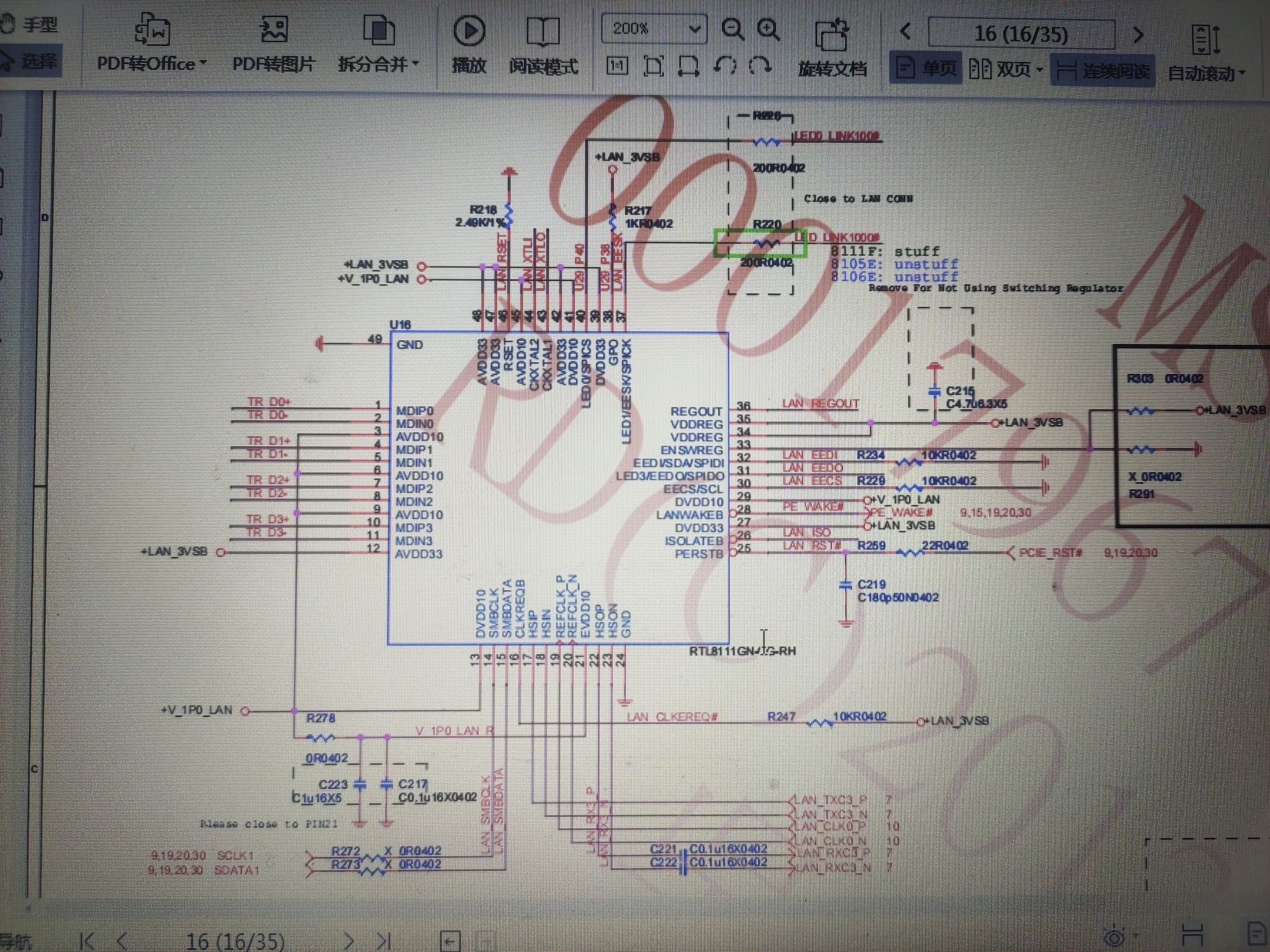

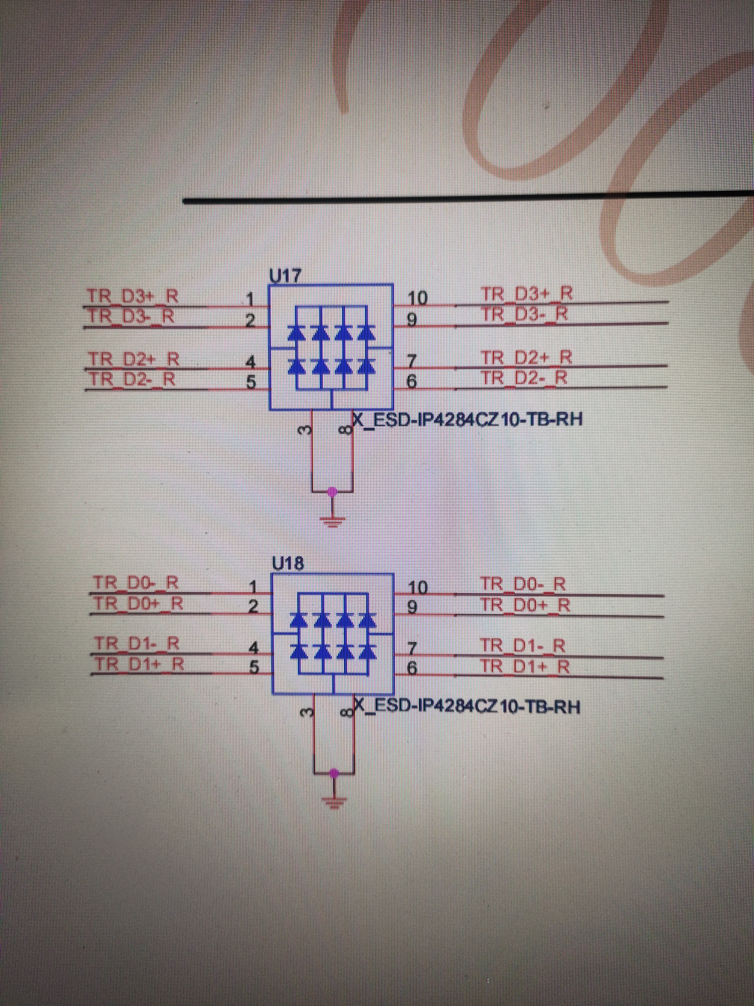

换了个cft3i的板子,对应原件调整,但是有两个配件不知道怎么弄
