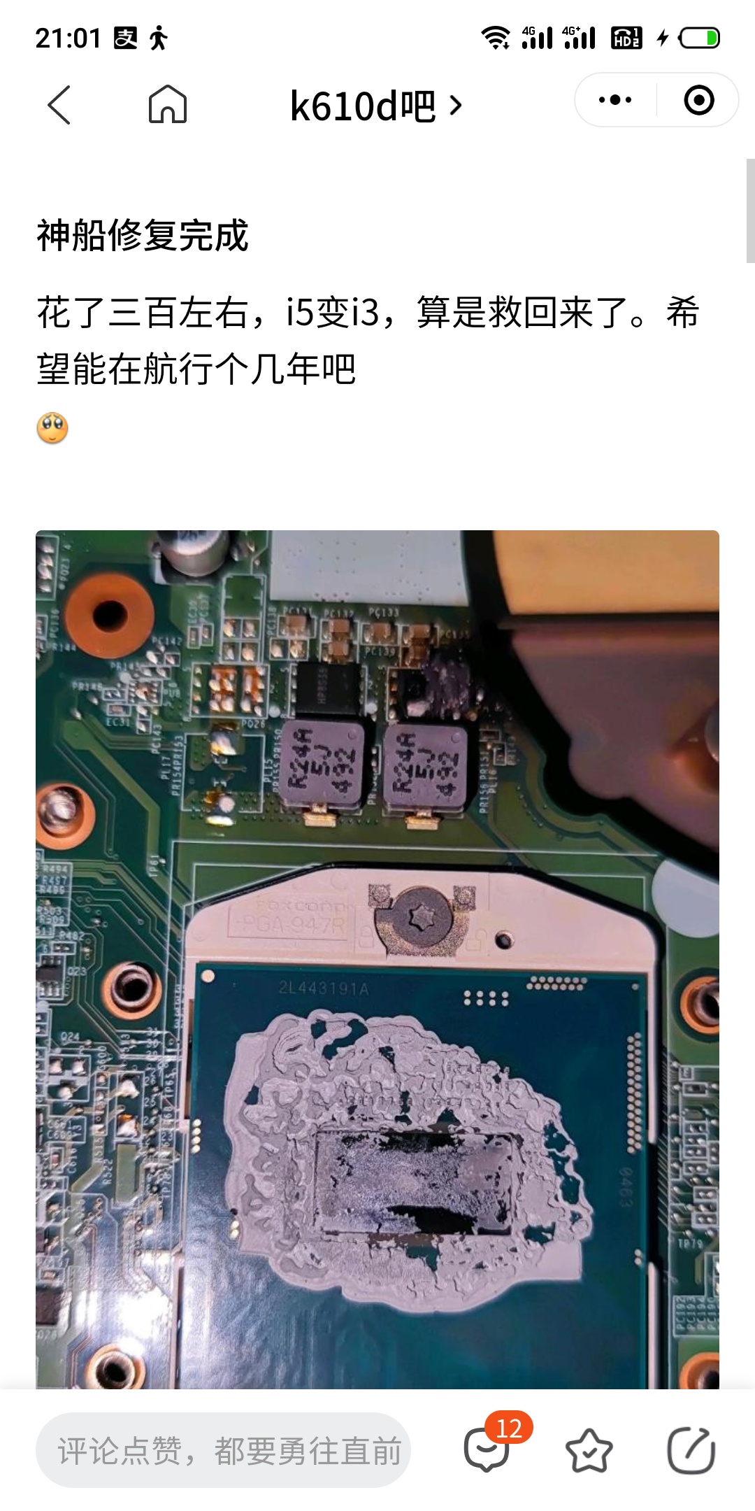

机器目前没有问题,但毕竟是14年的机,刚i5升级了i7的u,功耗从37加到了47,u五百大洋,后知后觉CPU供电复合管通病容易烧,连带cpu一起挂掉,管子型号是HP8S36,请问各位大佬有哪个型号的管子可以代替预防一下的

前天刚遇到一台不定时掉电,前后4个管子一起换。。。

i5供电管都容易坏,换i7的怕是命不长

通病就别升级高级的U了,上管穿了容易直接烧U

CPU比机器值钱,现在这种老的U好贵。一组芯片全换了,最起码好几年好用

看了下原理图,37W改47W不止在空焊盘上加元件这么简单,原来的电路供电部分十几处要改动更换不同的电阻,最后加上缺的那一相,才能从37W提到47W
