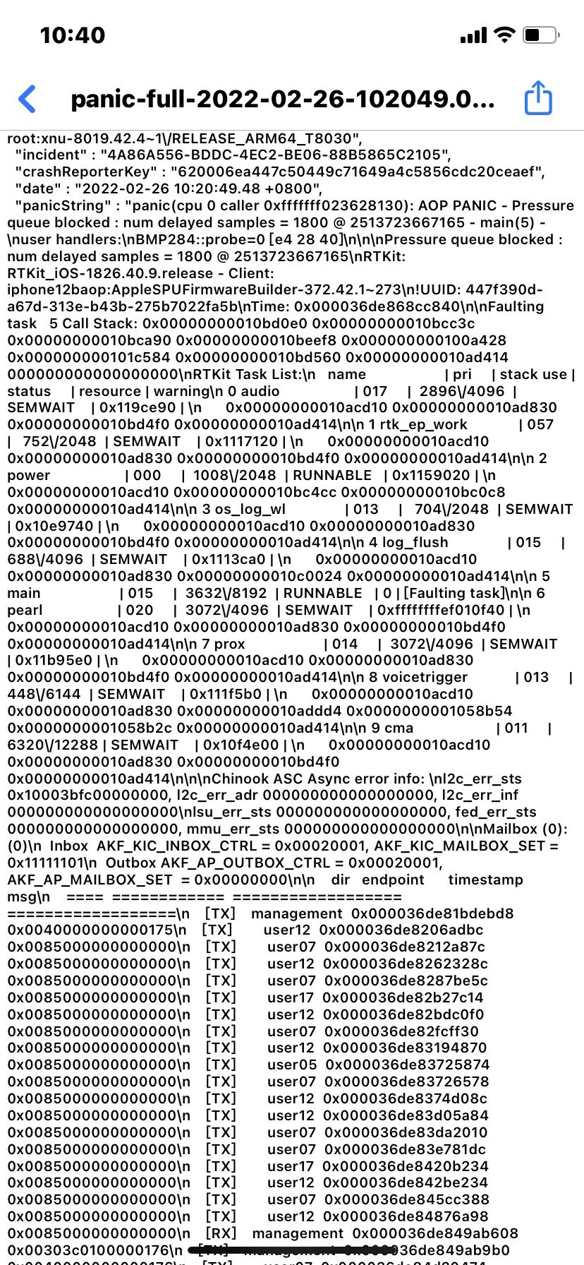

标题: iPhone 11时不时重启
是不是听筒排线问题,有没有大神指点迷津
作者: 嘿,羞手机!    时间: 2022-3-6 17:44
听筒排线  换一个
作者: wanghui9264    时间: 2022-3-10 22:22
音频 或者震动元器件
作者: suyajuncn    时间: 2022-3-26 16:49
筒排线  换一个
作者: 90维修匠    时间: 2022-3-30 11:29
环境光感应器考虑下
作者: A小成通讯    时间: 2022-4-11 22:19
摔的机器考虑中层虚焊,
修了好多台,重新贴合搞定
