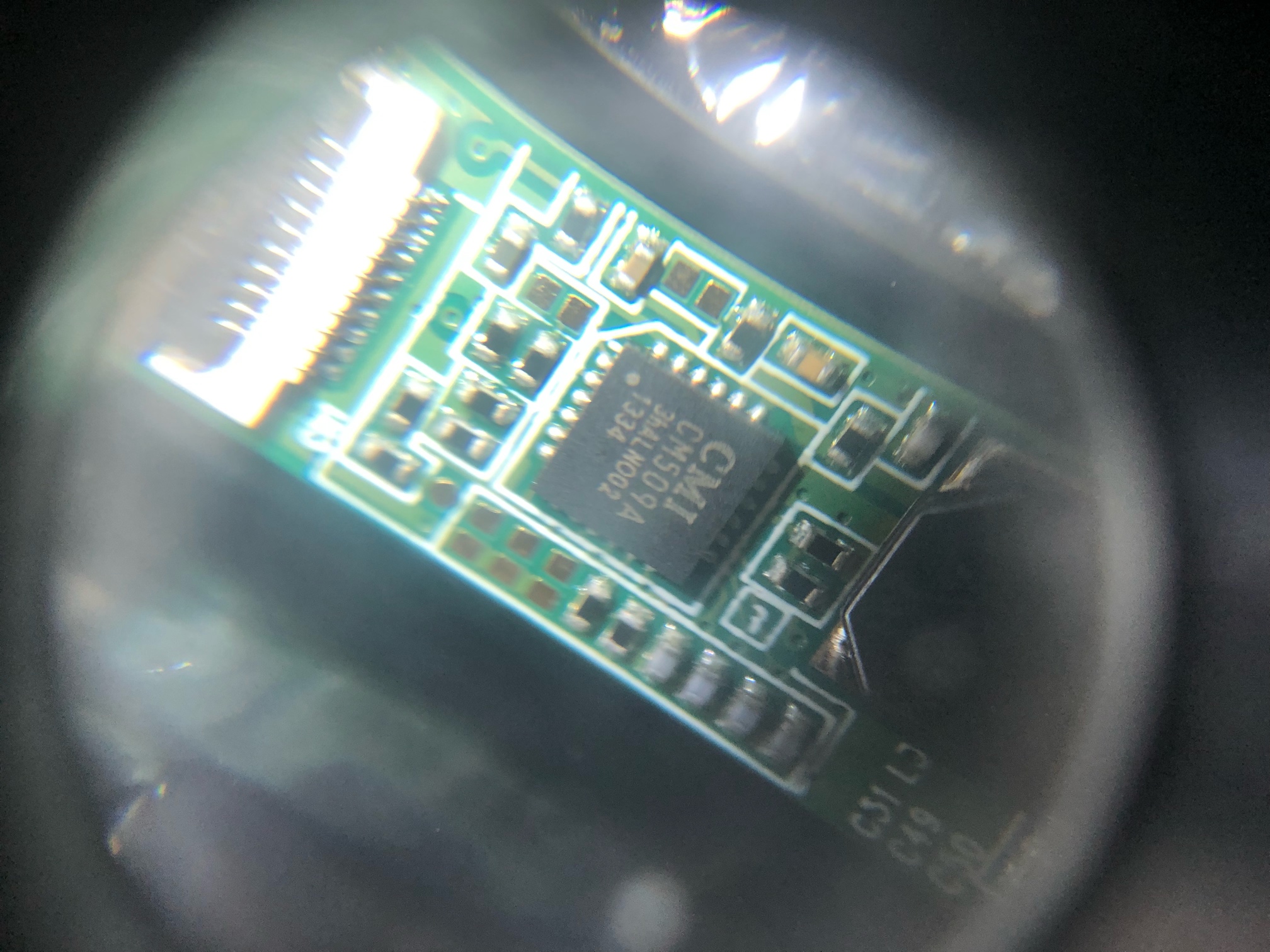

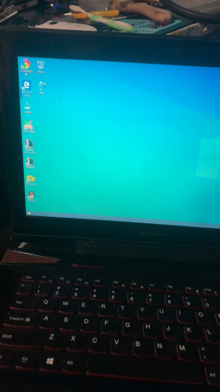

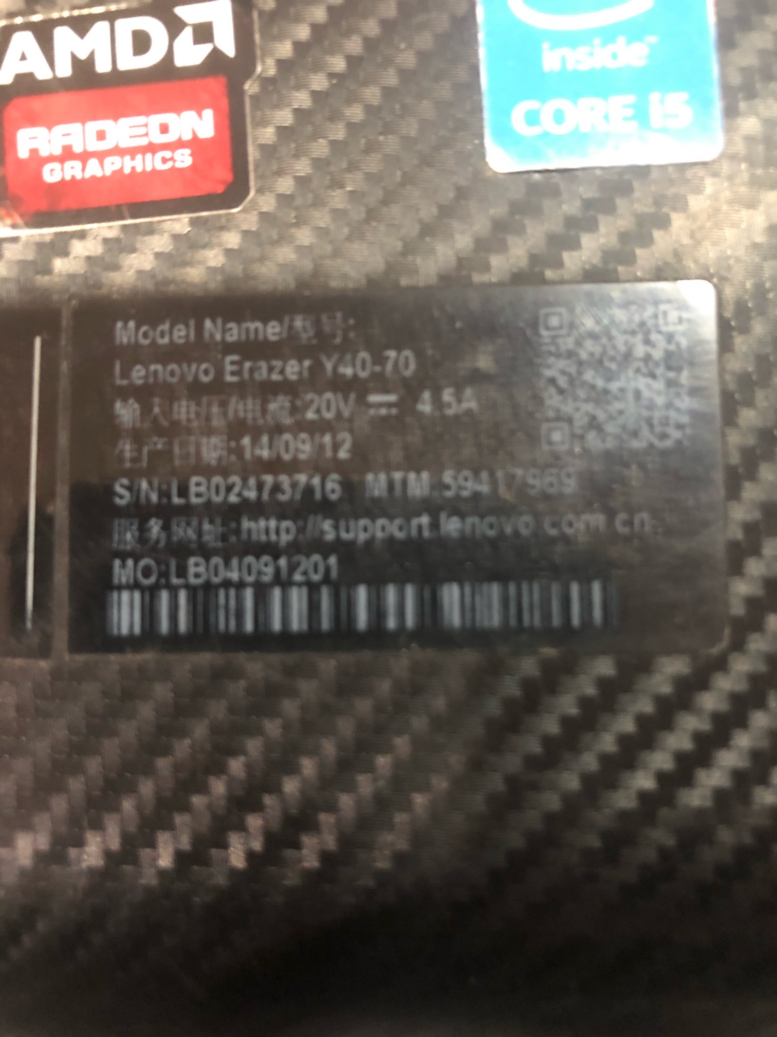

联想Y40-70故障现象,用电源适配器屏幕正常,电池开机暗屏。更换测试屏幕正常,拆屏更换背光CM509a芯片后,正常。维修完毕。(昨天接到的机器,按照常理思路,会先去查主板供电,今天临下班拿出来电池开机暗屏直接拆屏了,少走了点弯路)
