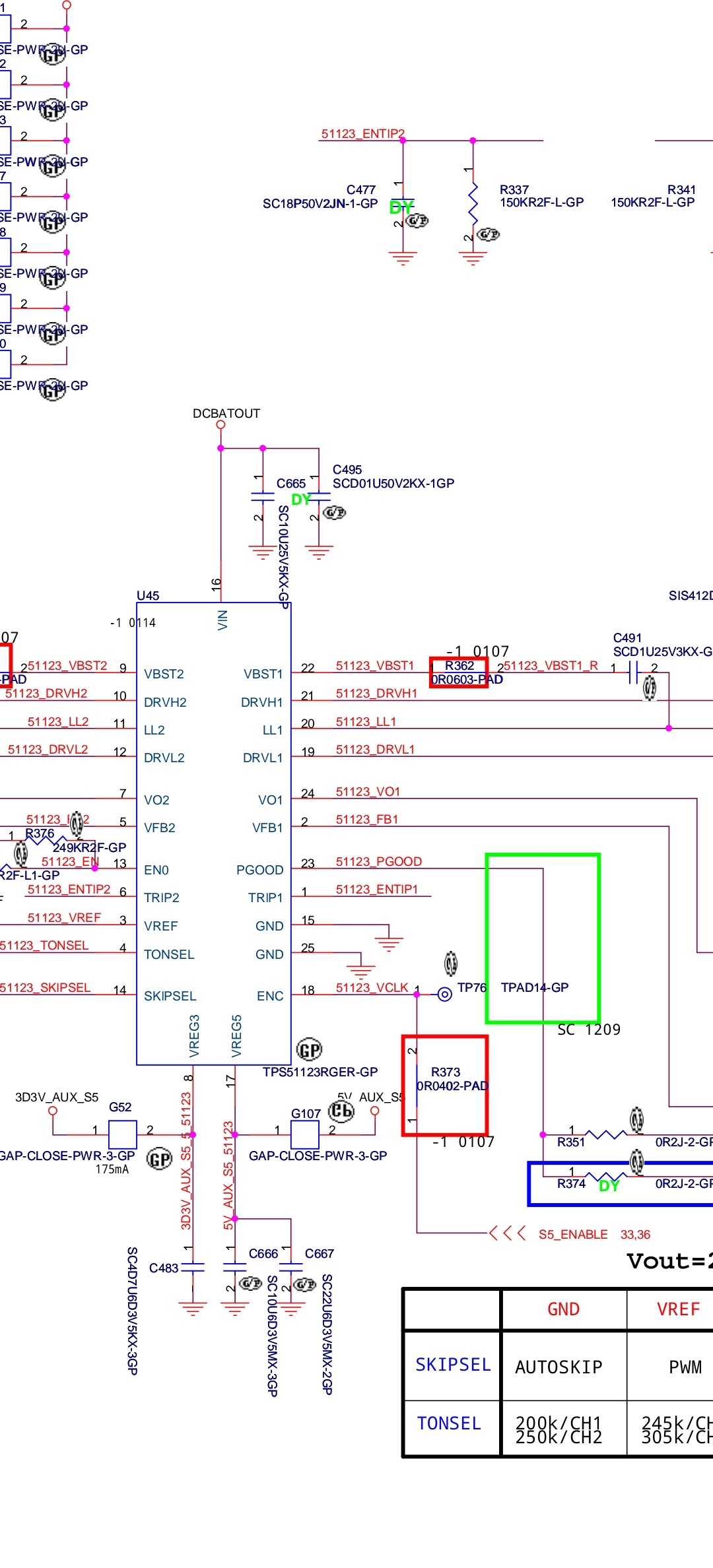

本人小白,研究了一台不开机的联想b460,首先不开机,发现51123的18脚ENC为低电平,查了中间断线了,飞线后电压出来了,按开机键电流跳变1.2A后立即归零!现在还是不开机,下一步改怎么查,求大神指点!

查PLT_RST#

按时序 后面缺电

查后面的二级电压,pwrok啥的

刷个BIOS先,不行就查二级电压和PG信号

按照时序一个一个测量
作者: 聆听馨世界    时间: 2022-3-2 21:09
图纸上面有时序,你都不看时序的吗

先多刷几个bios看看,如果不行只有用示波器抓各部分瞬间电压是否有起来,缩小故障范围再细查。
