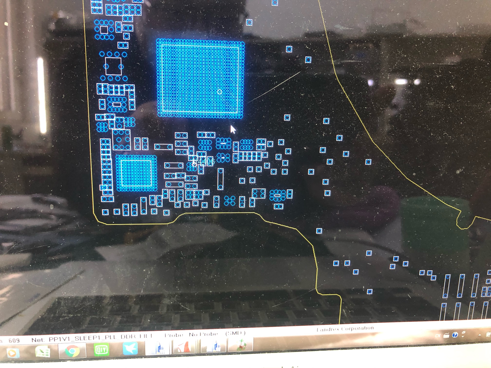

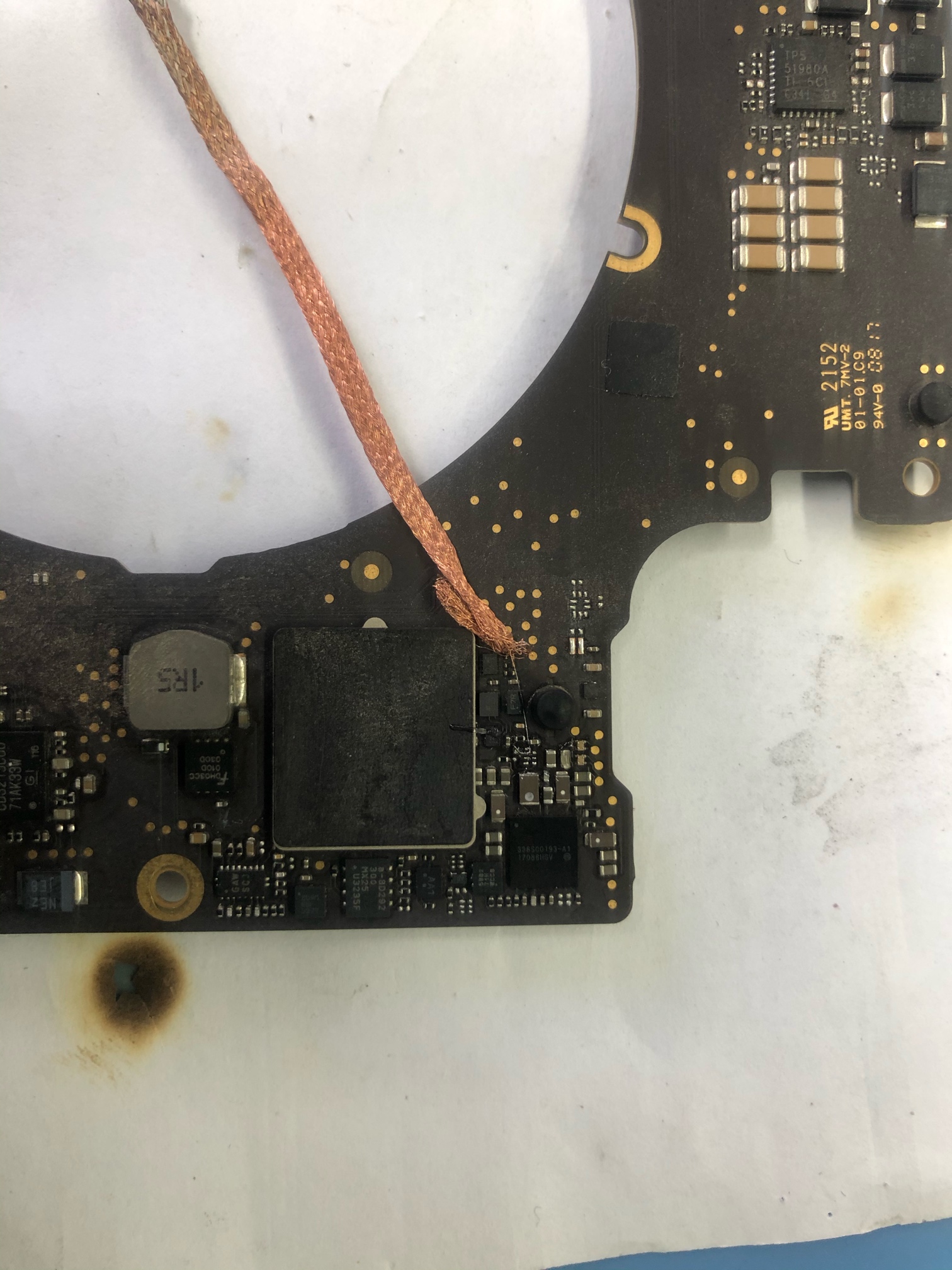

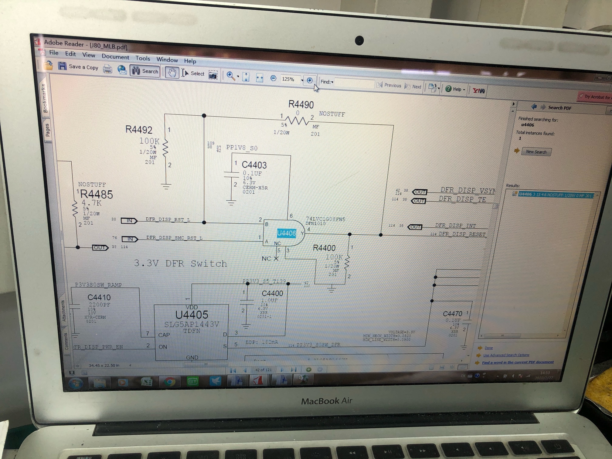

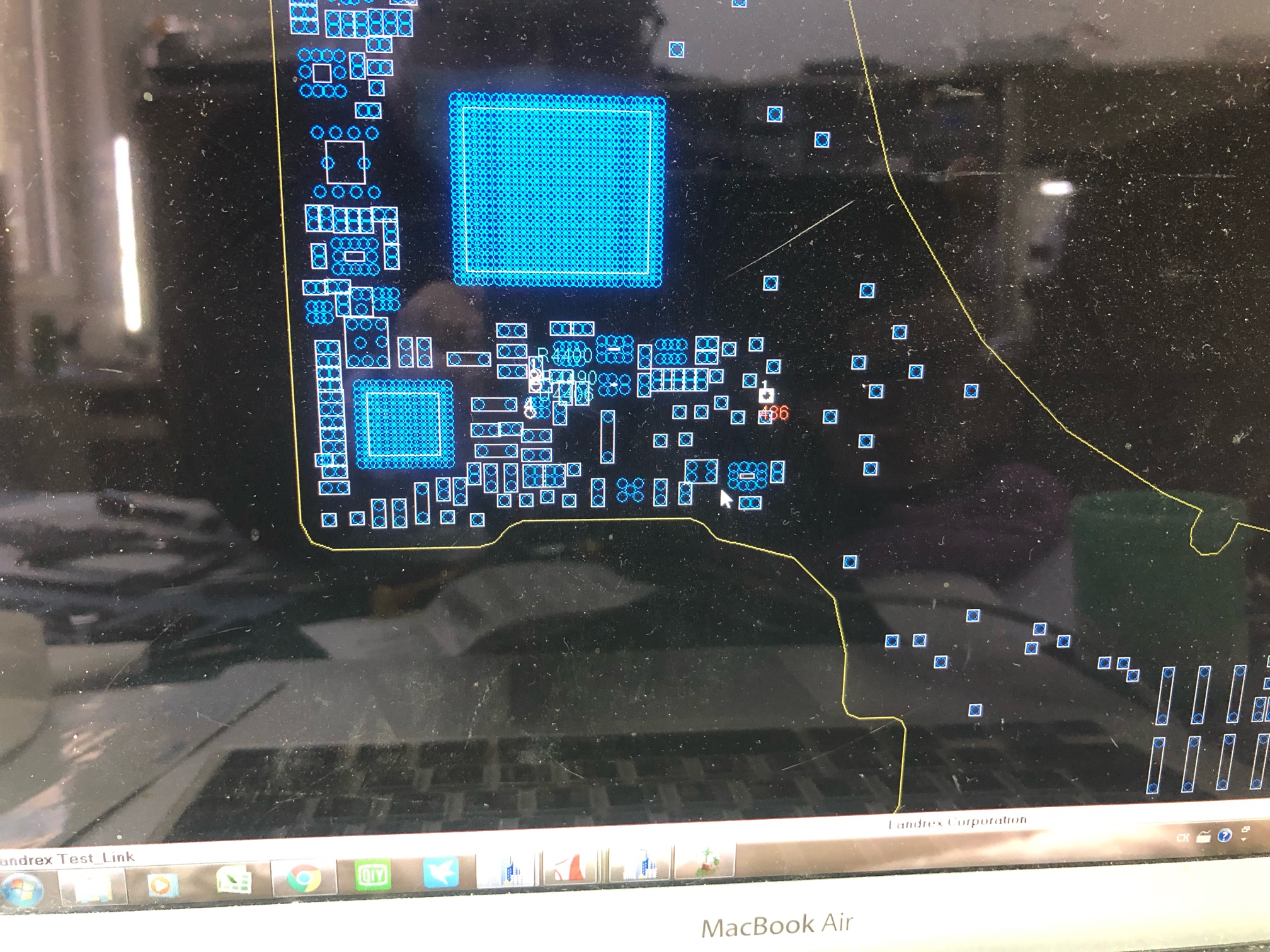

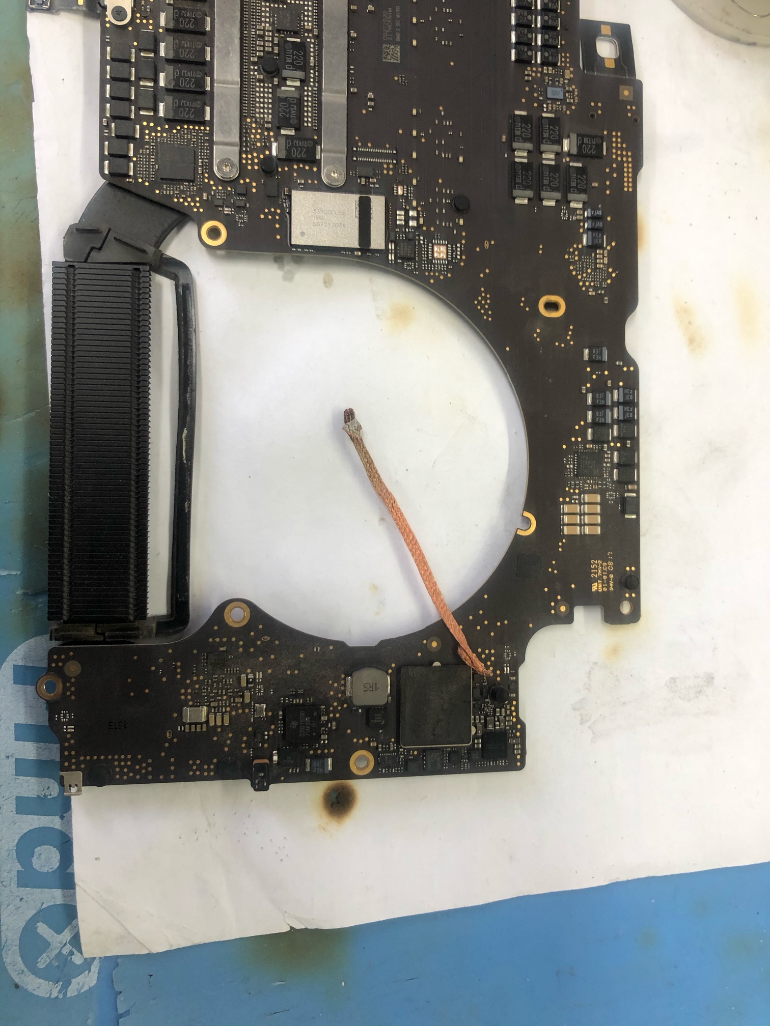

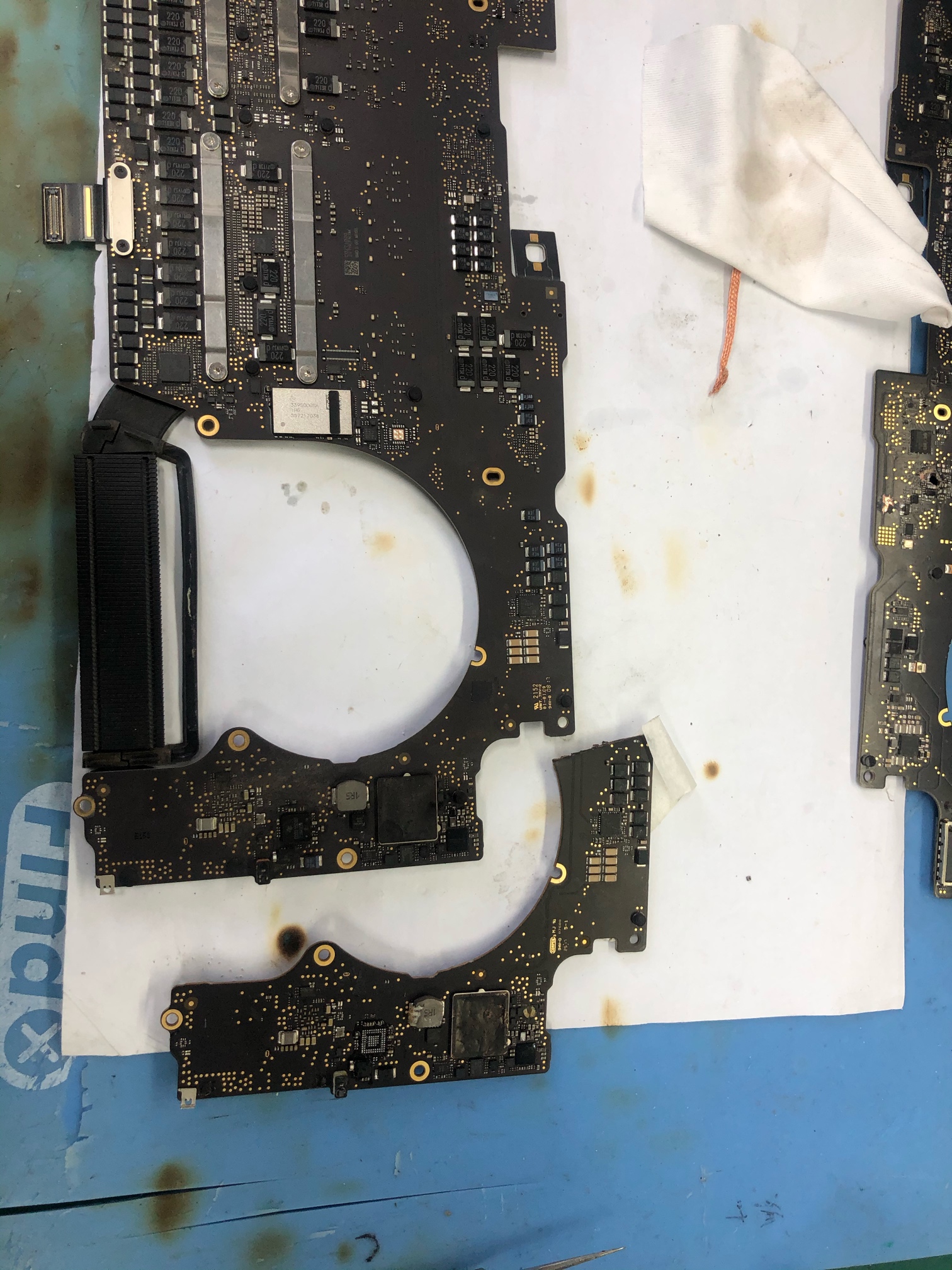

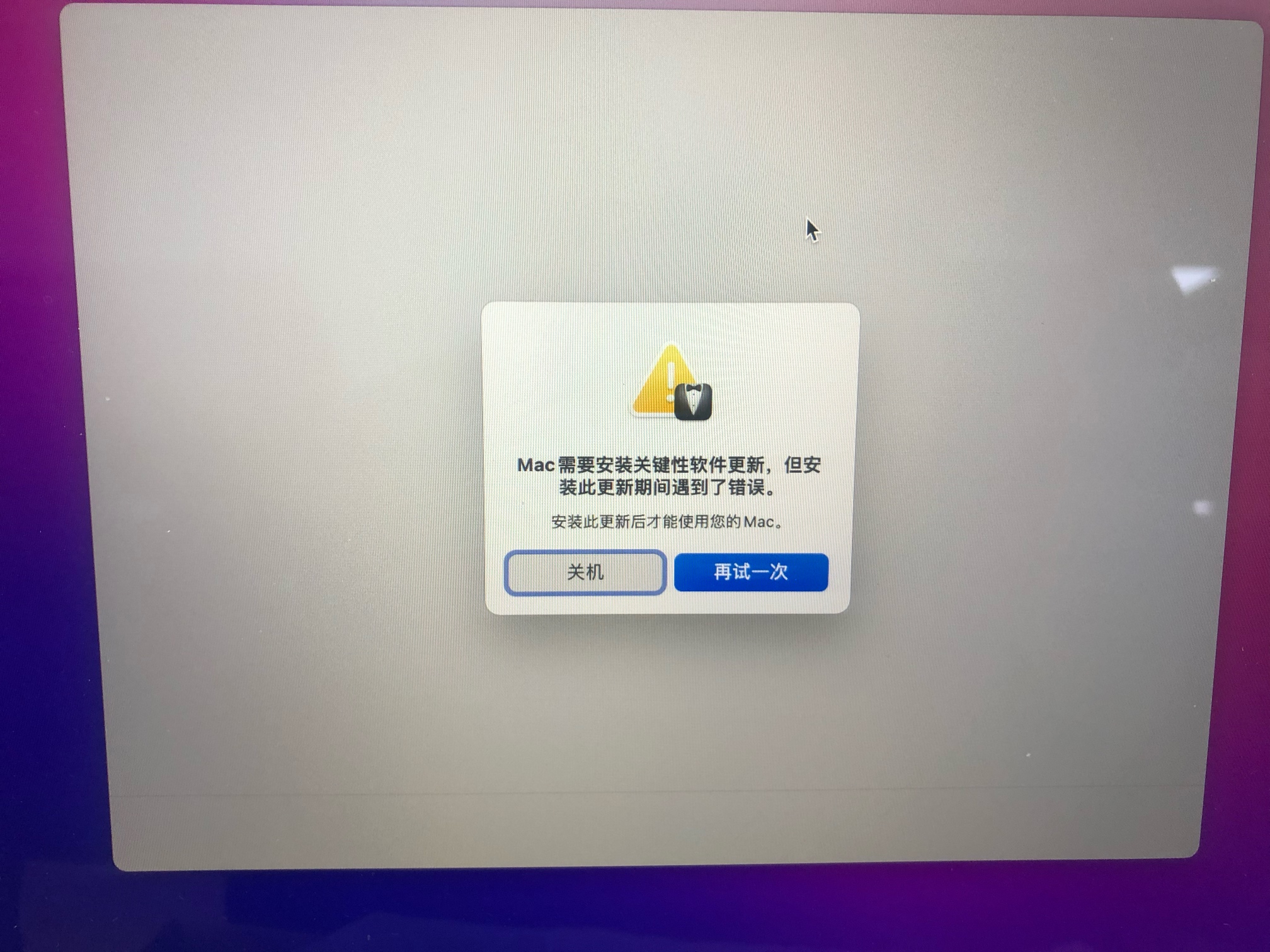

touchbar不亮,更新系统后关键性软件更新失败,导致进不了系统,量测U4406,第一脚阻抗异常,更换OK
