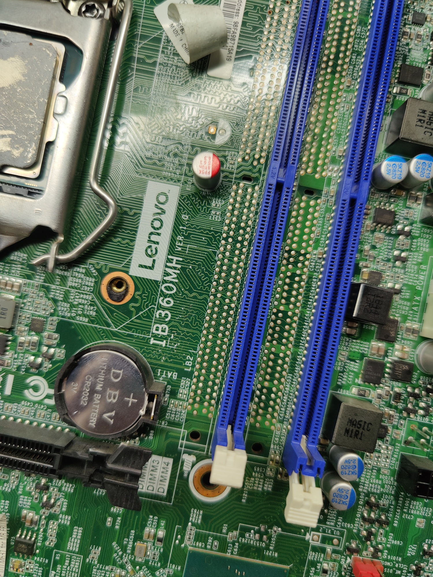

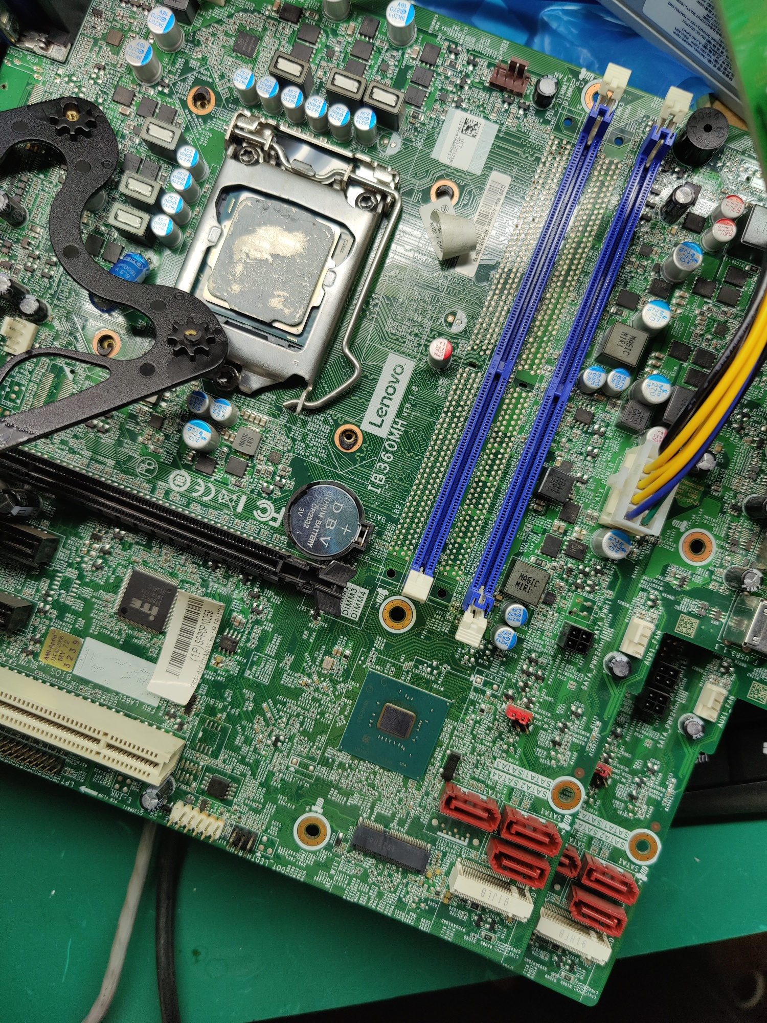

标题: 求助大神 IB360MH南桥1.0短路 换桥后 开机掉电
1.0短路  SR40B   换了开机掉电  CPU供电示波器可以看到瞬间出来一下  也没有过压  BiOS刷了好几个都不行  焊工不可能出问题  桥我已经换了两个了 都一样  两块住吧都是一模一样的问题

作者: 维修空间6    时间: 2022-2-27 16:40
那就换错桥了,360的桥我见过都是SR408的
作者: 陶升庆    时间: 2022-2-27 19:53
卧槽  好像真的是  妈的  太像了
作者: 陶升庆    时间: 2022-2-27 20:11
谢谢你了

作者: 931297675123    时间: 2022-3-26 00:27
我的 3.3V短换完南桥,跑马快显示掉电重启,代码15,有时 跑马瞬间掉电, 明天继续看看
作者: 931297675123    时间: 2022-3-26 01:01
我的3V  R722短路  换了南桥,跑波掉电重启档15,掉电重启  有时加电瞬间掉电, 后面发现南桥旁边C510电容短路拆了 就好了,+VCCPHVLDO1.8 看图纸南桥自己给,,
