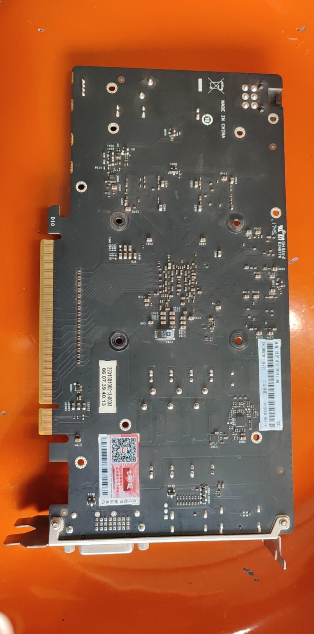

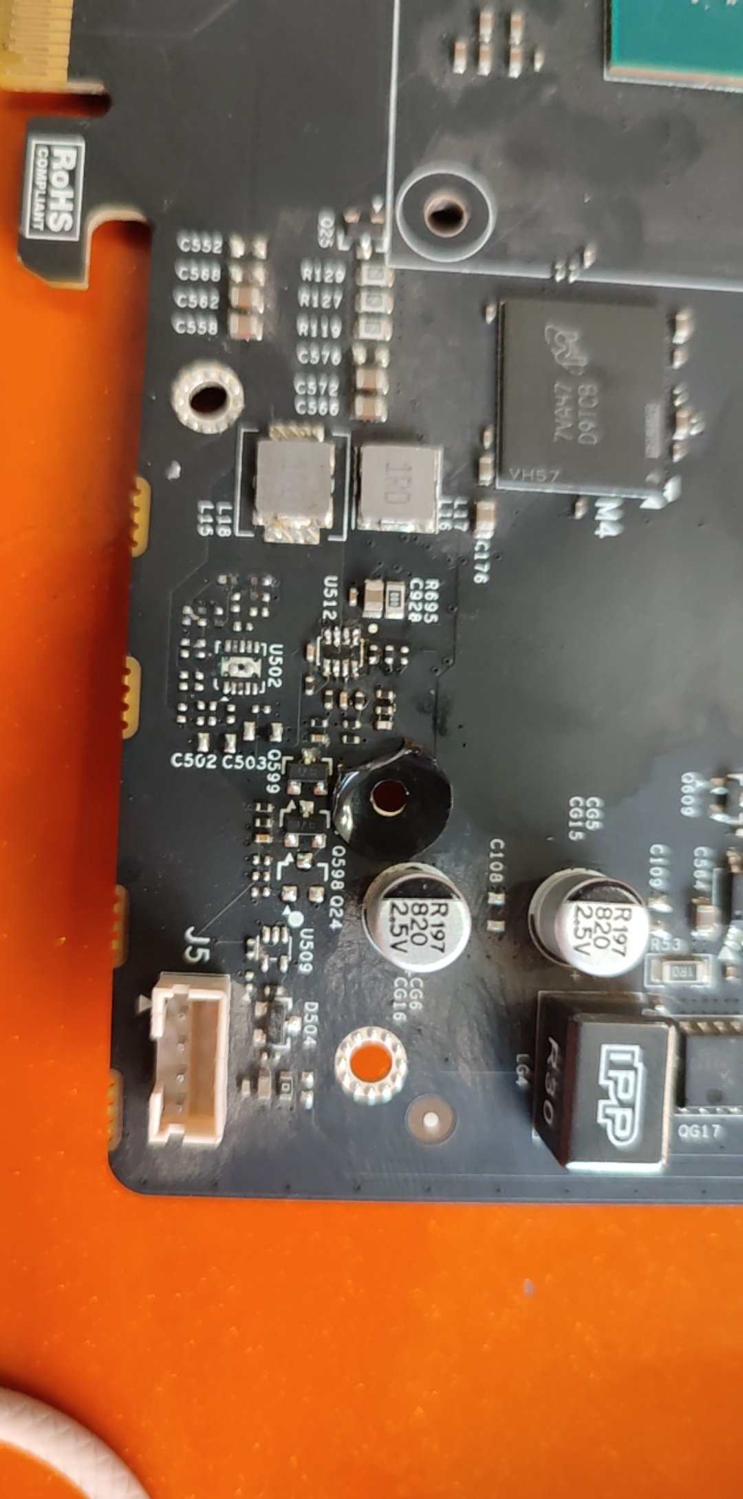

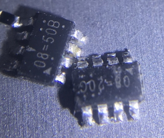

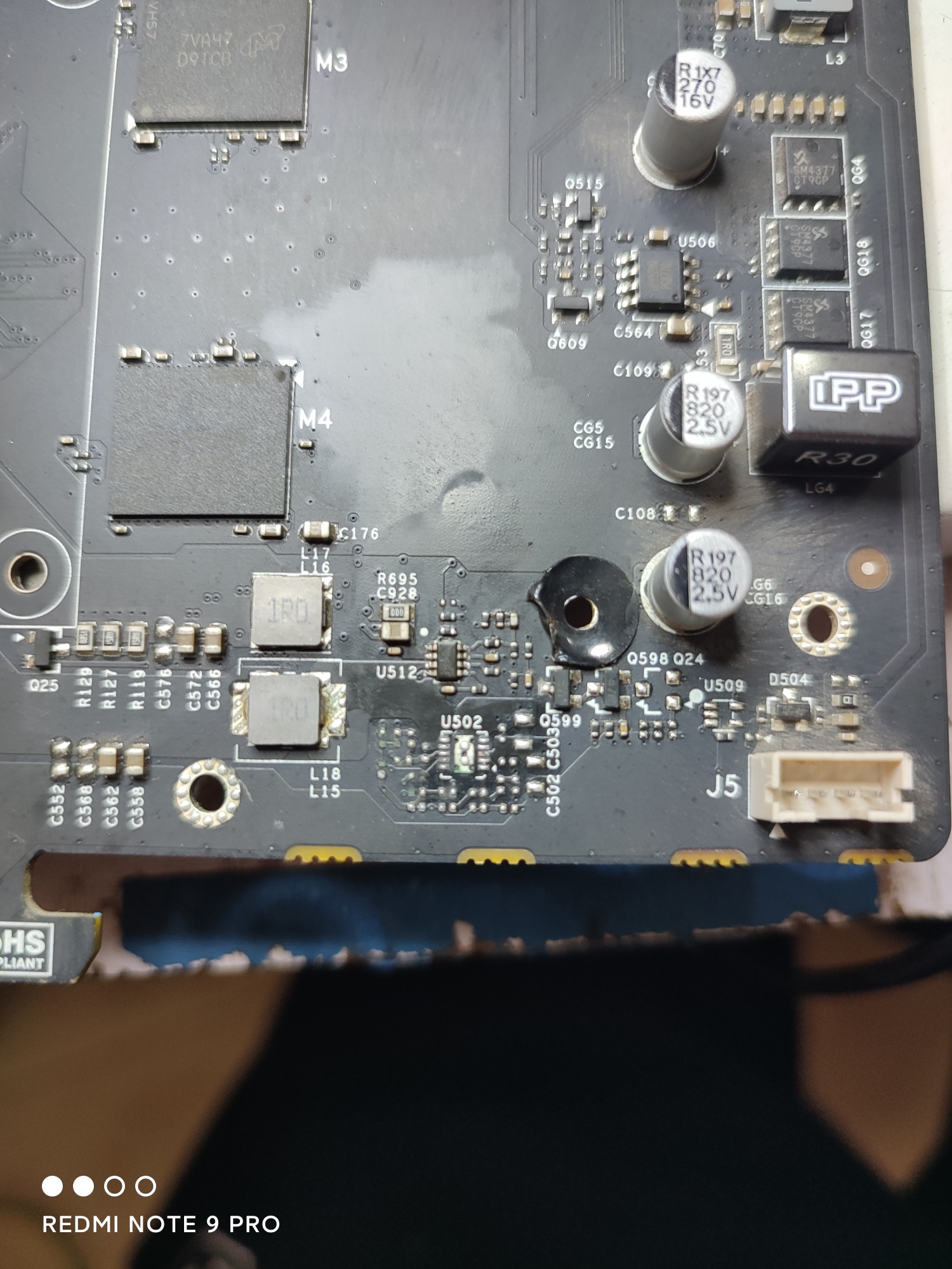

拆下来掉地上找不到   U512 有知道型号的告知下  谢谢了
作者: 进行时    时间: 2022-2-27 16:21
1.8V 供电芯片 UP1735
作者: wanyonghua    时间: 2022-2-27 16:46
进行时 发表于 2022-02-27 16:21
1.8V 供电芯片 UP1735
谢谢啦   找了二个小时没找到
作者: wanyonghua    时间: 2022-2-27 16:54
好像这种的

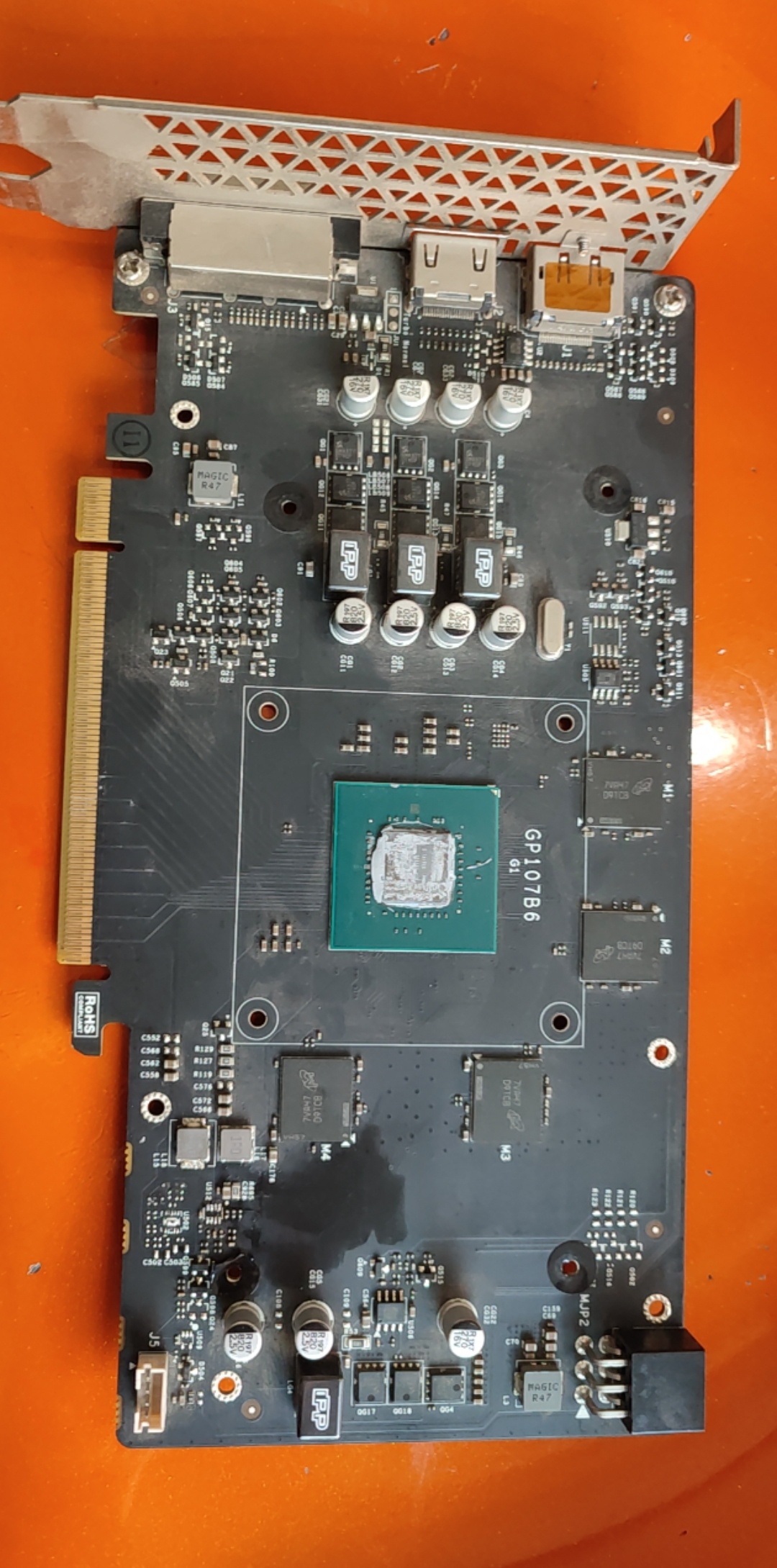

作者: testpoint    时间: 2022-2-28 07:00
wanyonghua 发表于 2022-2-27 16:54
好像这种的
从PCB layout 看,应该是 MP1475, 几乎每个显卡都有
作者: wanyonghua    时间: 2022-2-28 17:54
按你说的型号测了下电路  应该是你说的  谢谢

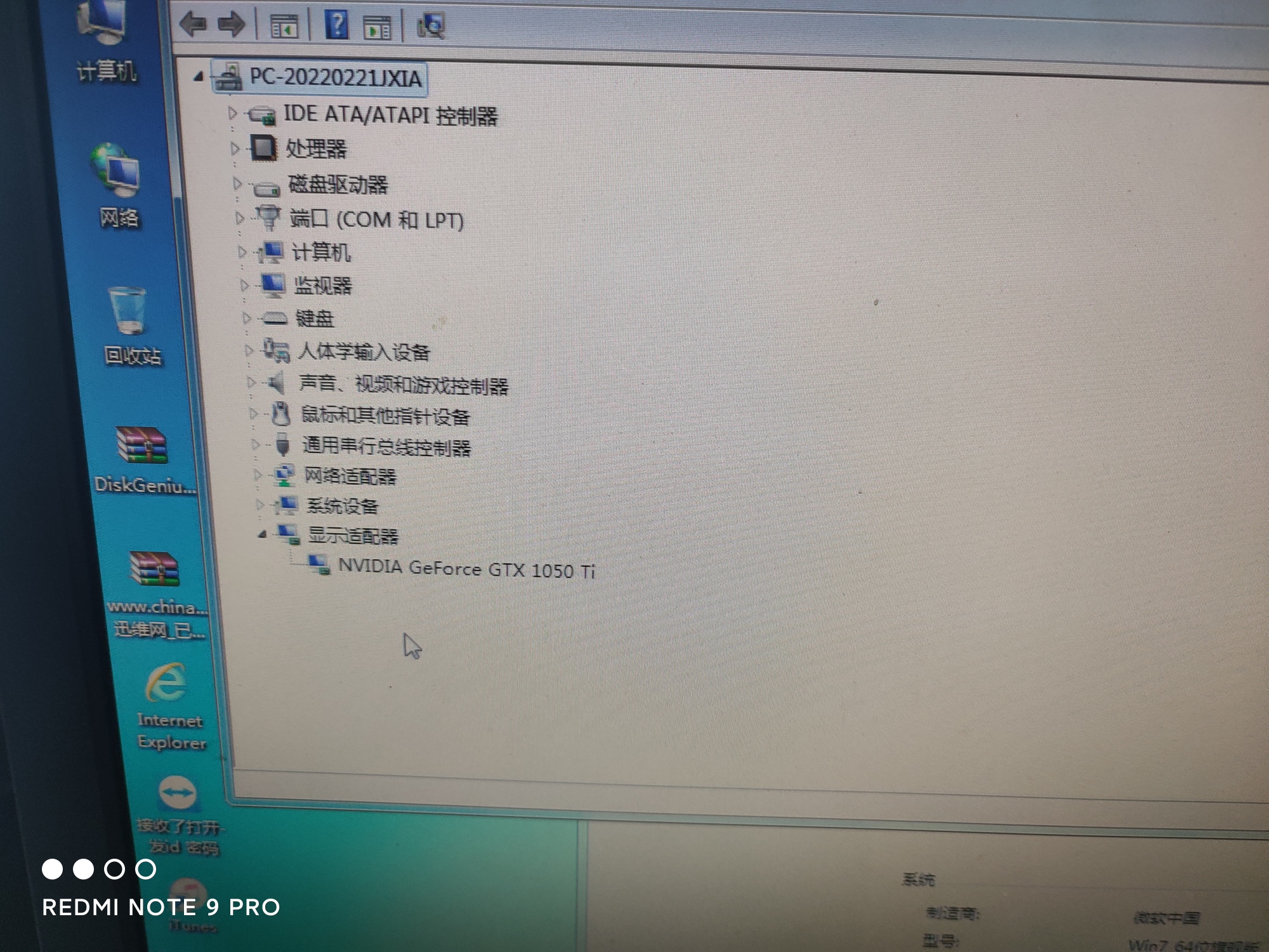

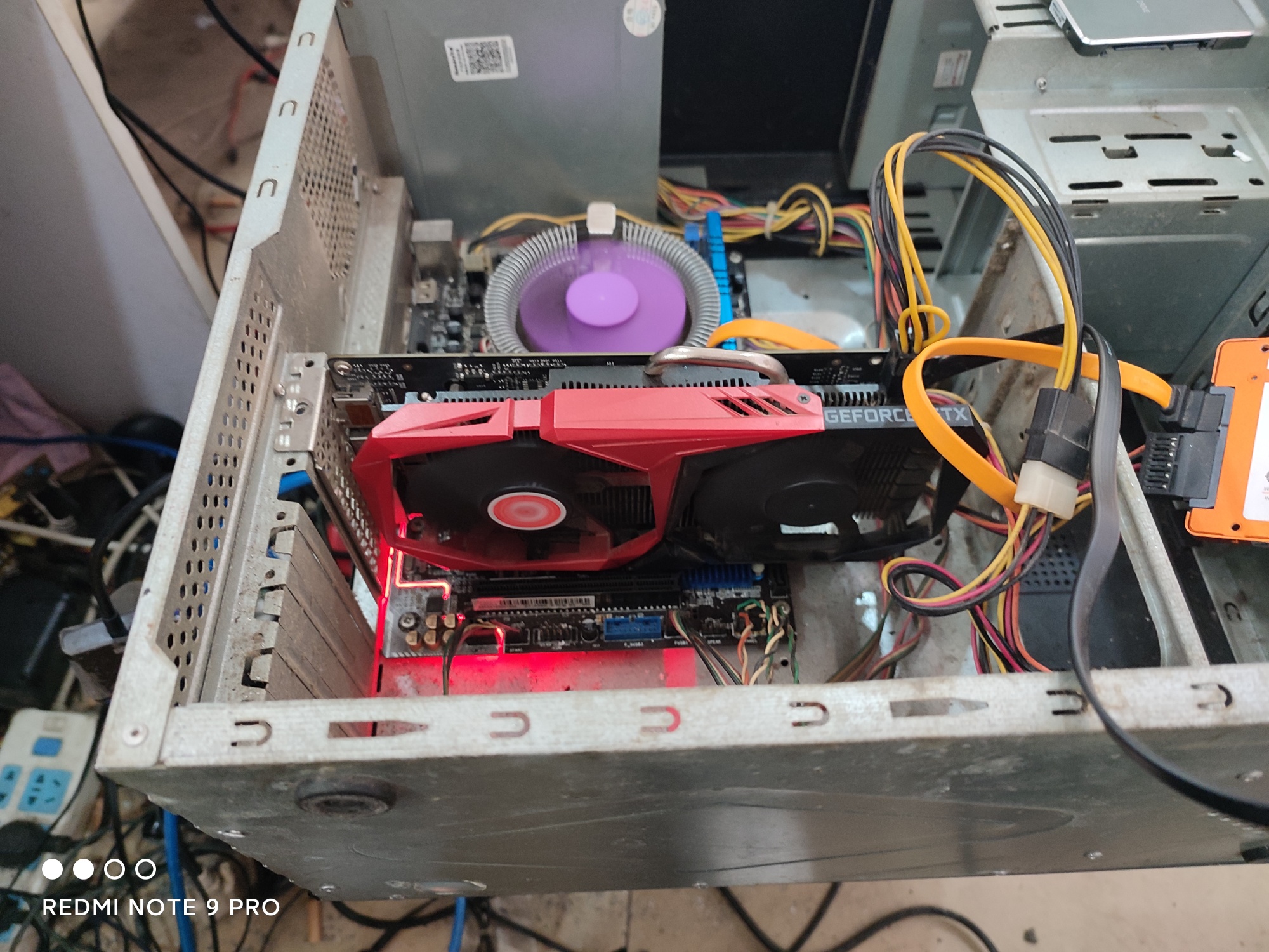

作者: wanyonghua    时间: 2022-3-2 13:42
换了08=20G    正常亮机
