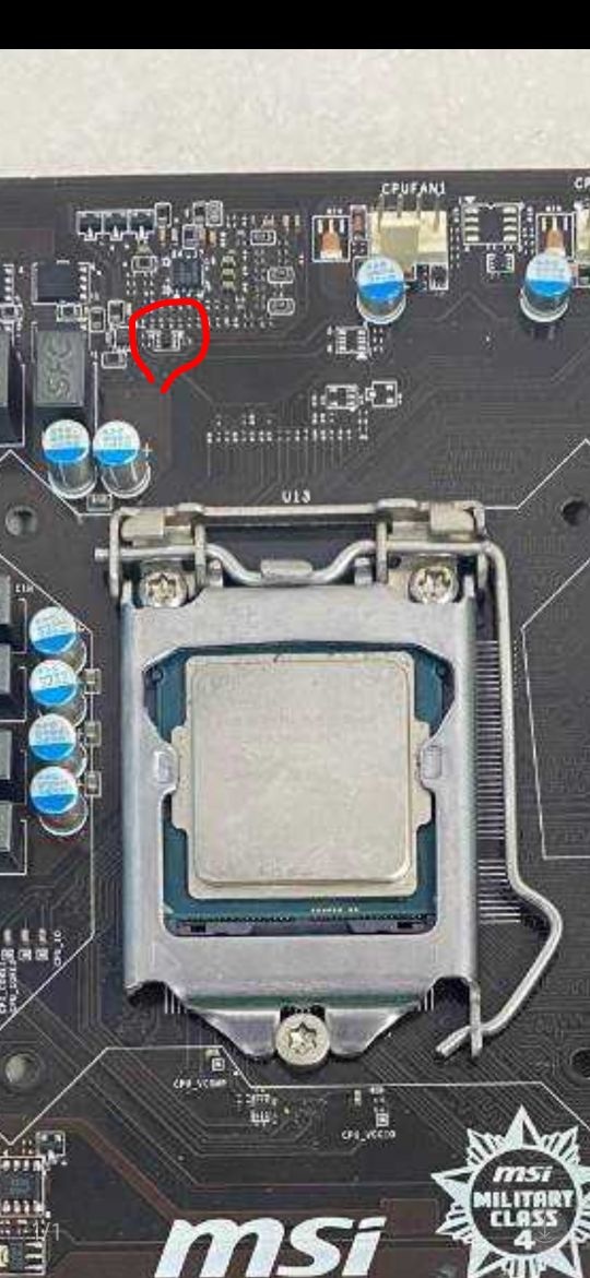

V星B85-IE35不跑码,主板很新,没有进水腐蚀,CPU供电1.7V正常,上电CPU能发热,风扇一直转,也不重启,显卡接口复位时钟都有了,测量内存供电1.5正常,桥供电1.05和1.5正常,ME1.05正常,各路供电正常,BIOS也刷了,和正常主板对比测量维独图中的CPU_CORE1电压0.7V,正常主板1.08V,没招了,希望各位大神指点迷津,谢谢了!

作者: chenyang31    时间: 2022-2-27 19:52
更换图中圈起来的电容试下。
作者: 承鑫科技    时间: 2022-2-28 08:35
我的主板不带M,没有你说的那个电容,但是依然感谢你的指点。
作者: zyx265918    时间: 2022-2-28 22:43
那就是CPU的核心电压低了,电压低差反馈和定时,还有就是CPU不工作是核心电压也是低

作者: 龙♀叁♂少    时间: 2022-3-1 10:48
这个拆了,可能就好了。
作者: 龙♀叁♂少    时间: 2022-3-1 10:49
龙♀叁♂少 发表于 2022-03-01 10:48
这个拆了,可能就好了。
是一个总线的信号,调节用,可拆。

作者: 承鑫科技    时间: 2022-3-1 14:15
龙♀叁♂少 发表于 2022-3-1 10:49
是一个总线的信号,调节用,可拆。
拆掉了,涛声依旧。
感谢你的指导!
作者: 龙♀叁♂少    时间: 2022-3-1 15:09
你查下图纸,我没这图,不确定是不是这个小ic,有个在cpu旁的带总线的,可能就是
