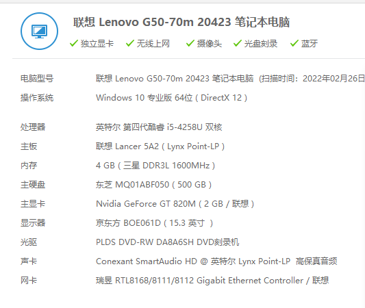

朋友让帮忙升级联想G50学霸机,因为玩冒险岛卡
这机器最大能升级成啥样

把背后的型号贴留下来,其他全换了
作者: AZASR半月    时间: 2022-2-27 07:34
能升级的只有内存和硬盘了
作者: 安和1    时间: 2022-2-27 08:37
1.搞一套两条4G的内存条组成双通道试试看,2.加个固态放到光驱位,别的就不用折腾了。
