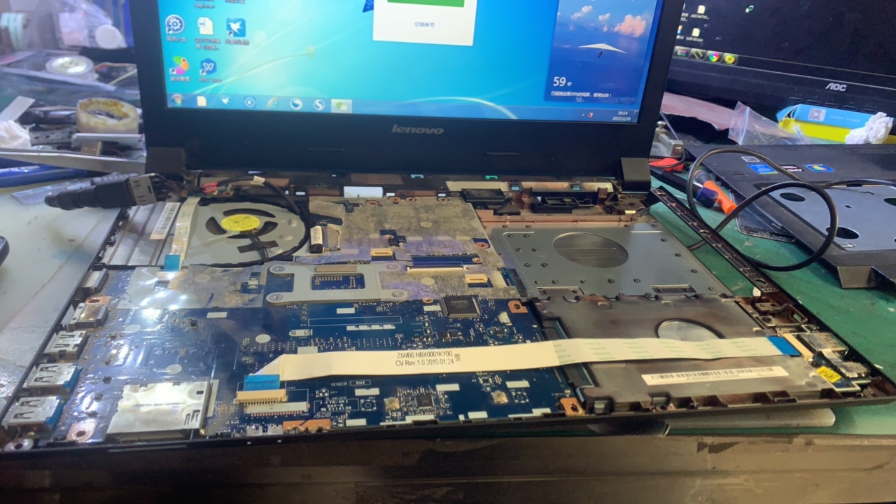

客户送修机器 说不开机。上电到显卡过灰屏后掉电  测电压都正常 判断为BIOS问题 疯狂刷 有几次裸板亮机了重启  差点带偏了。 最后上硬盘可以进系统!望同行们借鉴一下

作者: 维修徒徒    时间: 2022-3-9 14:04
最后修好了吗?这故障
作者: ai623698041    时间: 2022-3-9 14:17
进bios看下不久排除了
作者: 精诚快修科技    时间: 2022-3-9 22:26
维修徒徒 发表于 2022-03-09 14:04
最后修好了吗?这故障
还是刷好了的

作者: 入门到放弃    时间: 2022-3-10 09:51
现在BIOS管的东西太多了,不管什么问题,先刷个BIOS再说。
作者: redfish133    时间: 2022-3-10 13:43
没装硬盘导致     ?
作者: jiejiequyi    时间: 2022-3-10 23:04
我昨天修的跟你的板号一样的,电流0.65不动,疯狂刷BIOS刷好了
