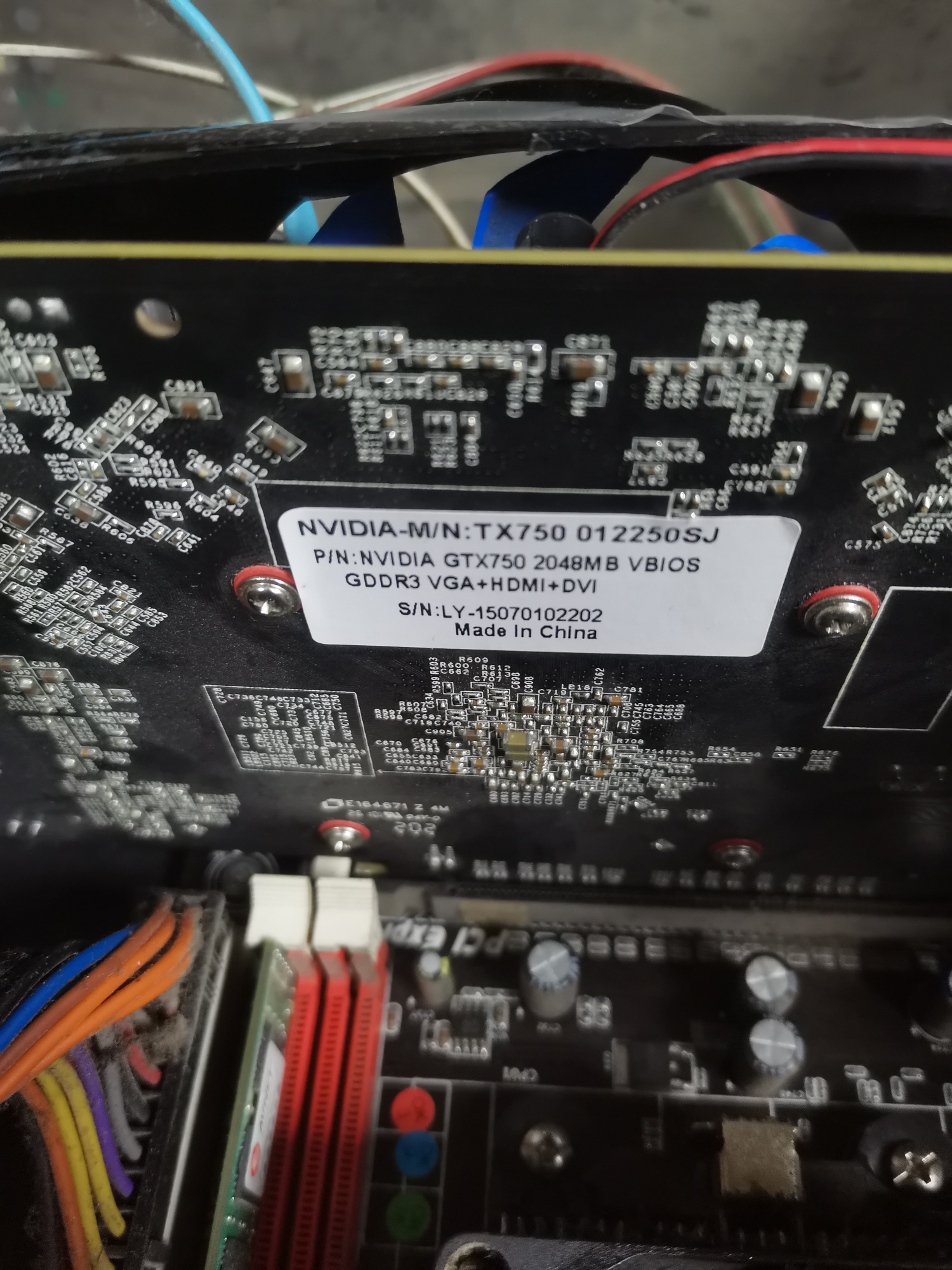

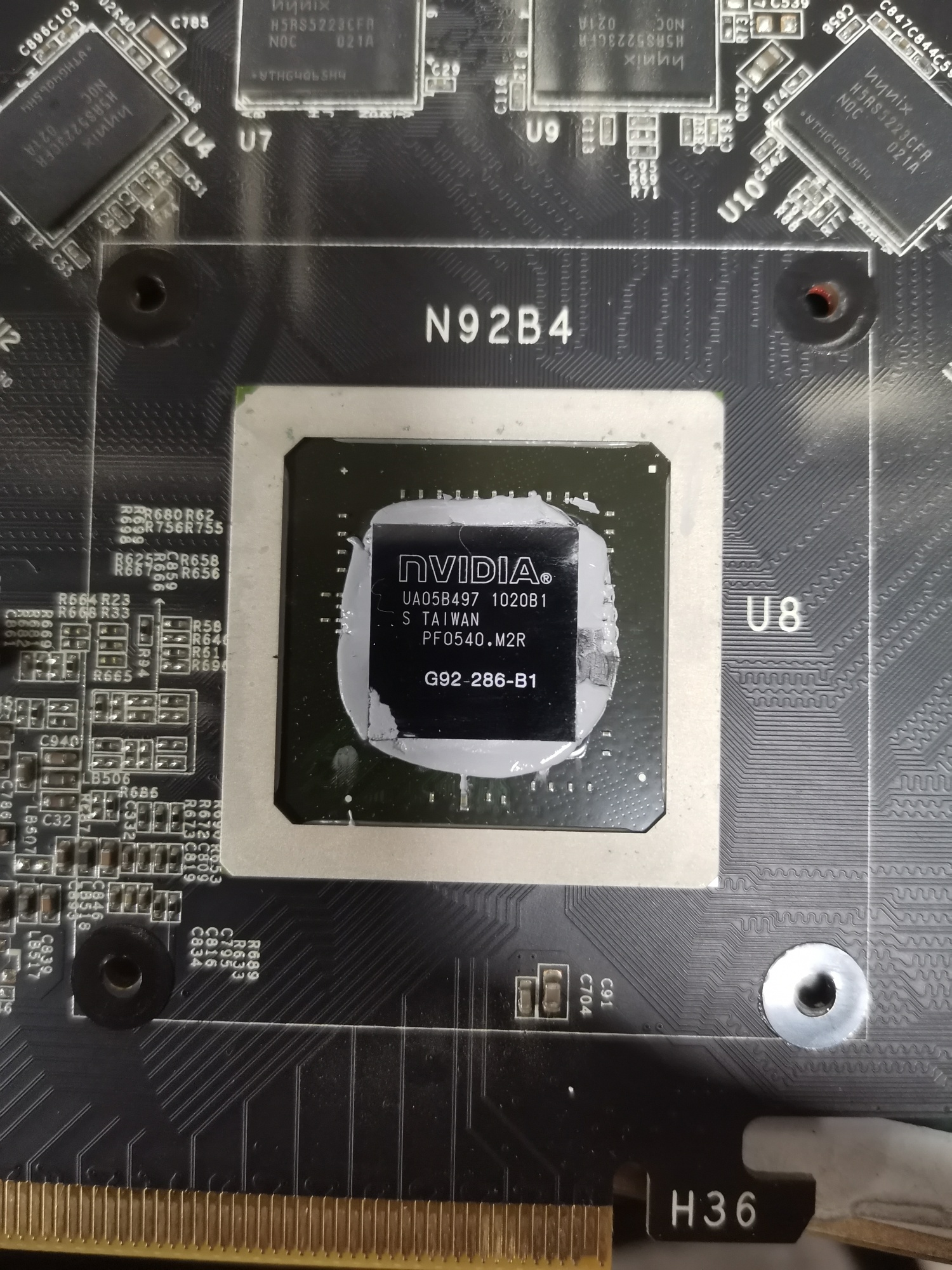

今天遇到一张假GTX750显卡,怎么都装不上驱动程序,请问哪位大神有这种假显卡的驱动可以提供一下吗?谢谢了!显卡核芯用的是G92-288-B1的芯片。
作者: 卖电脑的小快乐    时间: 2022-2-25 19:19
打9600的驱动就可以了
作者: H55    时间: 2022-2-25 19:20
专用驱动!要不你刷bios 成原来型号
作者: meohaimat01    时间: 2022-2-25 19:30
这是假的VGA,把低gpu和flash bios带到gtx750
作者: GNR1122    时间: 2022-2-25 20:15
刷BIOS还原原来的型号!
作者: GNR1122    时间: 2022-2-25 20:16
慢慢找,可以找到原来的bios
作者: chengege168    时间: 2022-2-26 08:57
卖电脑的小快乐 发表于 2022-02-25 19:19
打9600的驱动就可以了
试过了,驱动装好重启就蓝屏
作者: 卖电脑的小快乐    时间: 2022-2-26 11:52
chengege168 发表于 2022-02-26 08:57
试过了,驱动装好重启就蓝屏
那就打9800的,手动打驱动不是GTX980是GTS9800
