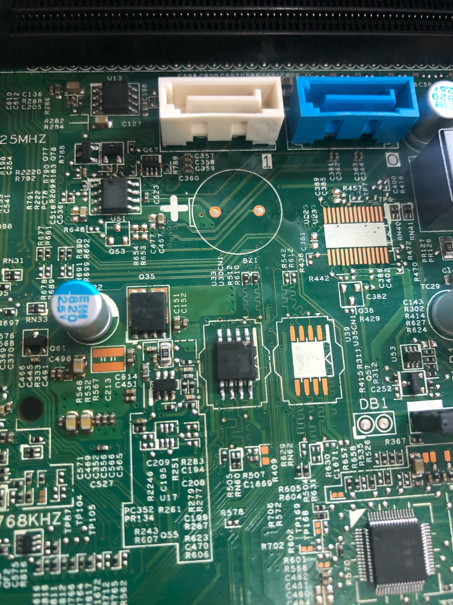

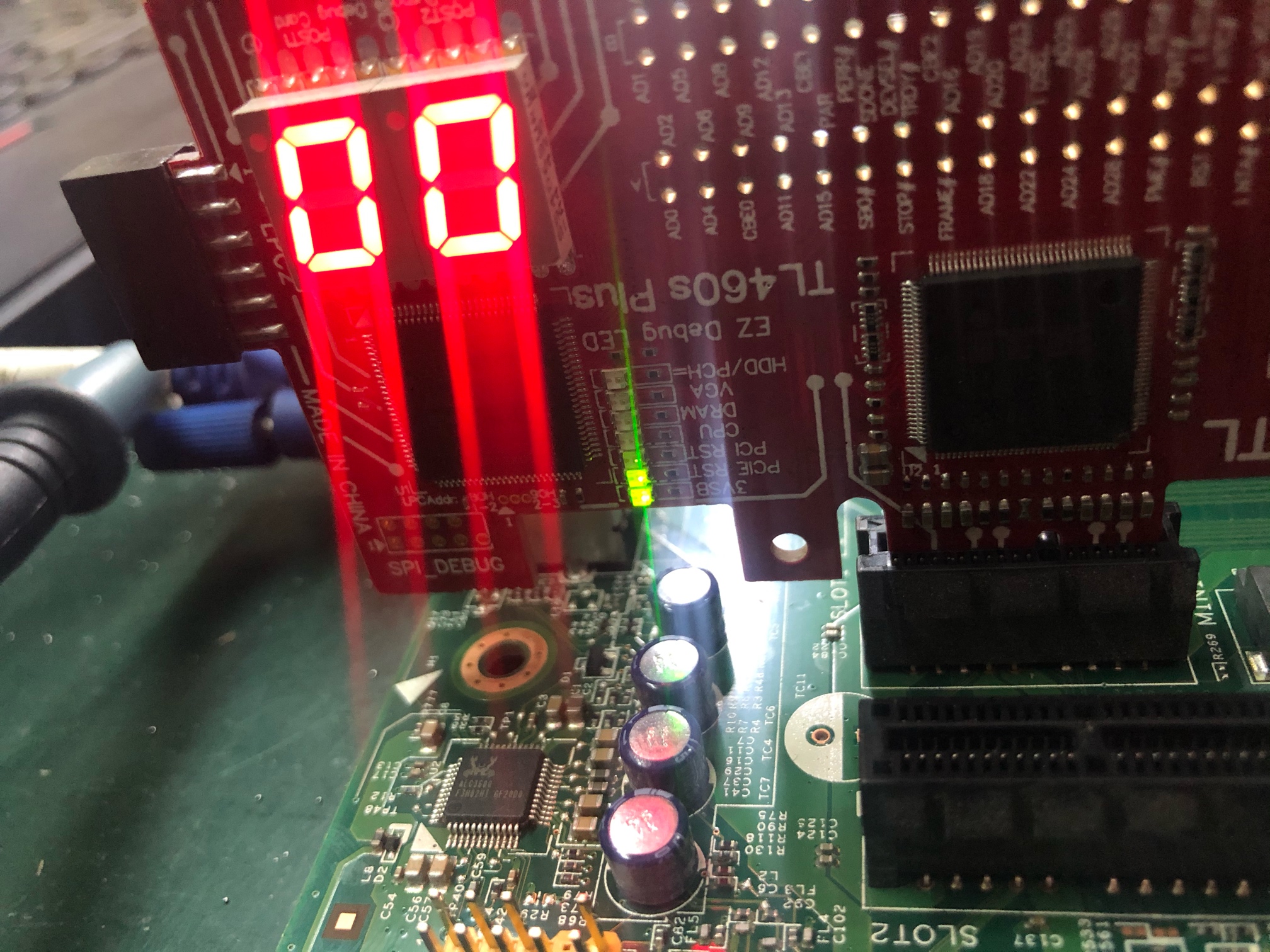

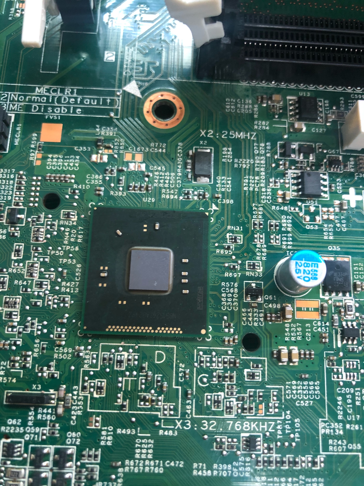

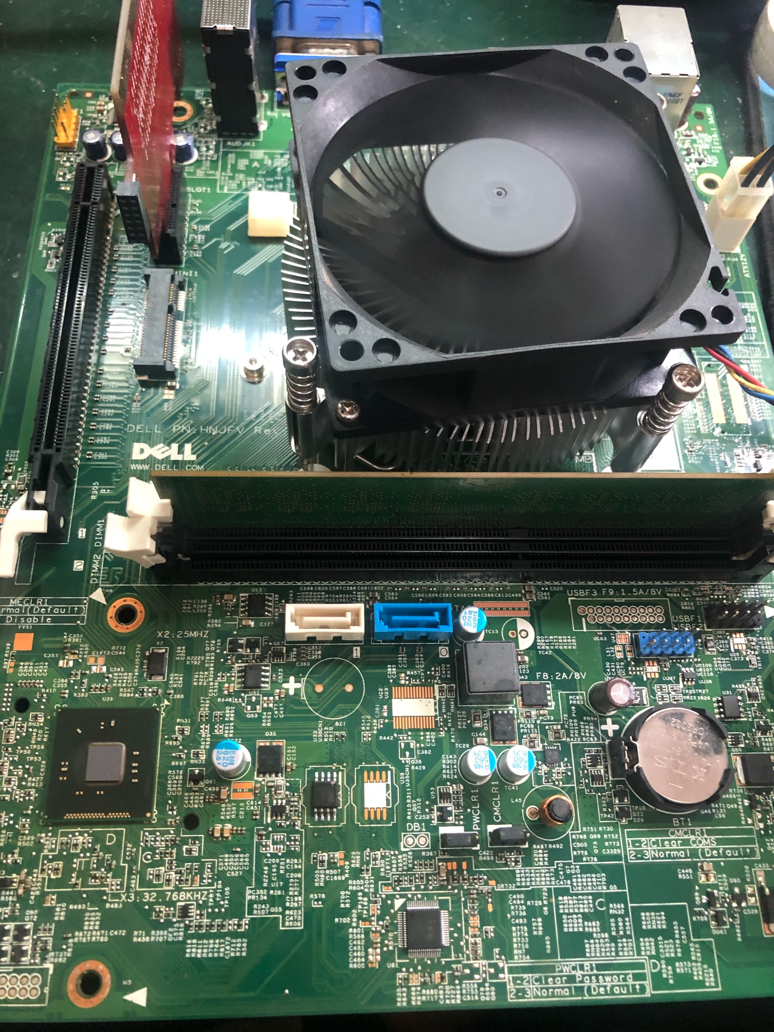

标题: 戴尔 版号12127-1M 不显示 时间长不触发 [打印本页]
作者: zhao5900    时间: 2022-2-25 13:45
标题: 戴尔 版号12127-1M 不显示 时间长不触发
发电 换电源 刷了3个BIOS 换了内存 加焊了桥 CPU供电都有 CPU也换了 不跑吗 不显示 没招了 求大佬出主意
作者: 安和1    时间: 2022-2-25 13:59
除了换就不测吗?什么数据都没有,除了换板?还能换什么?
作者: zhao5900    时间: 2022-2-25 14:05
安和1 发表于 2022-02-25 13:59
除了换就不测吗?什么数据都没有,除了换板?还能换什么?
设备有限只能这样了
作者: 张顺峰    时间: 2022-2-25 14:32
我有这个主板的点位图,
作者: chenyang31    时间: 2022-2-25 15:07
主板是什么系列的主板?根据他的时序查呀。一言不合就干桥,不是废板都被你弄成废板了。
作者: zhao5900    时间: 2022-2-25 15:37
chenyang31 发表于 2022-02-25 15:07
主板是什么系列的主板?根据他的时序查呀。一言不合就干桥,不是废板都被你弄成废板了。
放心我有分寸 加焊不会废 已经被师傅修好了 应该是静电引起的 我没看
