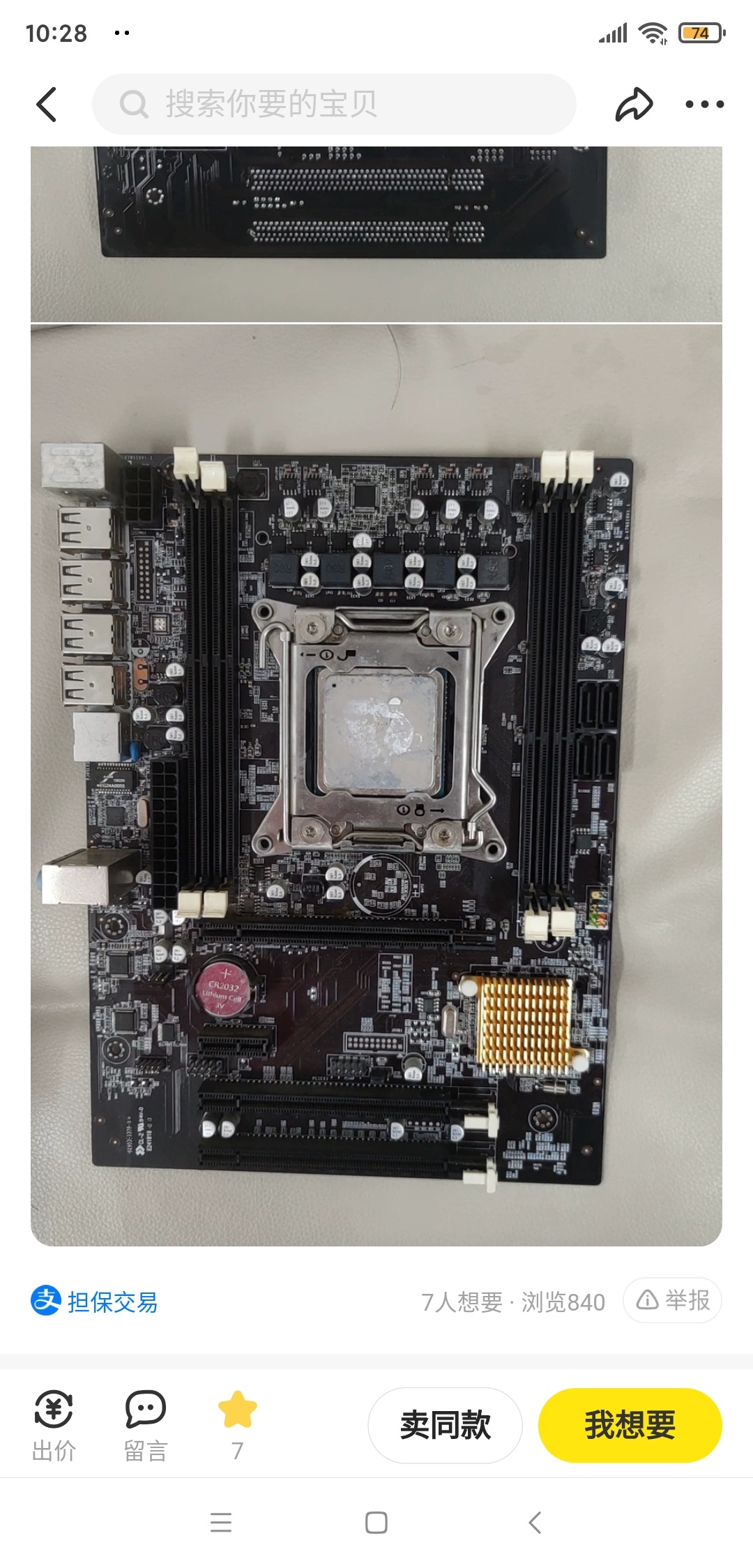

咸鱼这种寨板,连logo都没有的这种,是不是bios不好下载
作者: sgywzq    时间: 2022-2-24 23:00
只要外观差不多,BIOS通用

作者: chenyang31    时间: 2022-2-25 10:59
http://x79.apphb.com/mb/#biosDownload
这个是华南金牌的BIOS,你看主板跟哪款主板比较相像的就用哪个BIOS,这个是外国人的网站,最好用谷歌打开。

作者: 非凡2018    时间: 2022-3-1 22:46
百度,有个老毛子网站,各种寨板x79 BIOS下载
作者: 非凡2018    时间: 2022-3-1 22:47
很多寨板BIOS可以互刷的,实在不行可以试试

南桥是不是h61的
作者: wetzhy    时间: 2022-3-2 10:49
youyafei 发表于 2022-03-02 10:19
南桥是不是h61的
对,就是h61魔改上去的
作者: AZASR半月    时间: 2022-3-2 11:56
wetzhy 发表于 2022-02-25 00:16
兄弟,此话怎么讲?
bios看的是ec和pcie通道数,再对应网卡声卡,就可以了,不能用就再换一个
作者: youyafei    时间: 2022-3-2 17:34
我有一个废板子,跟图片不一样,我这个带m.2的接口
