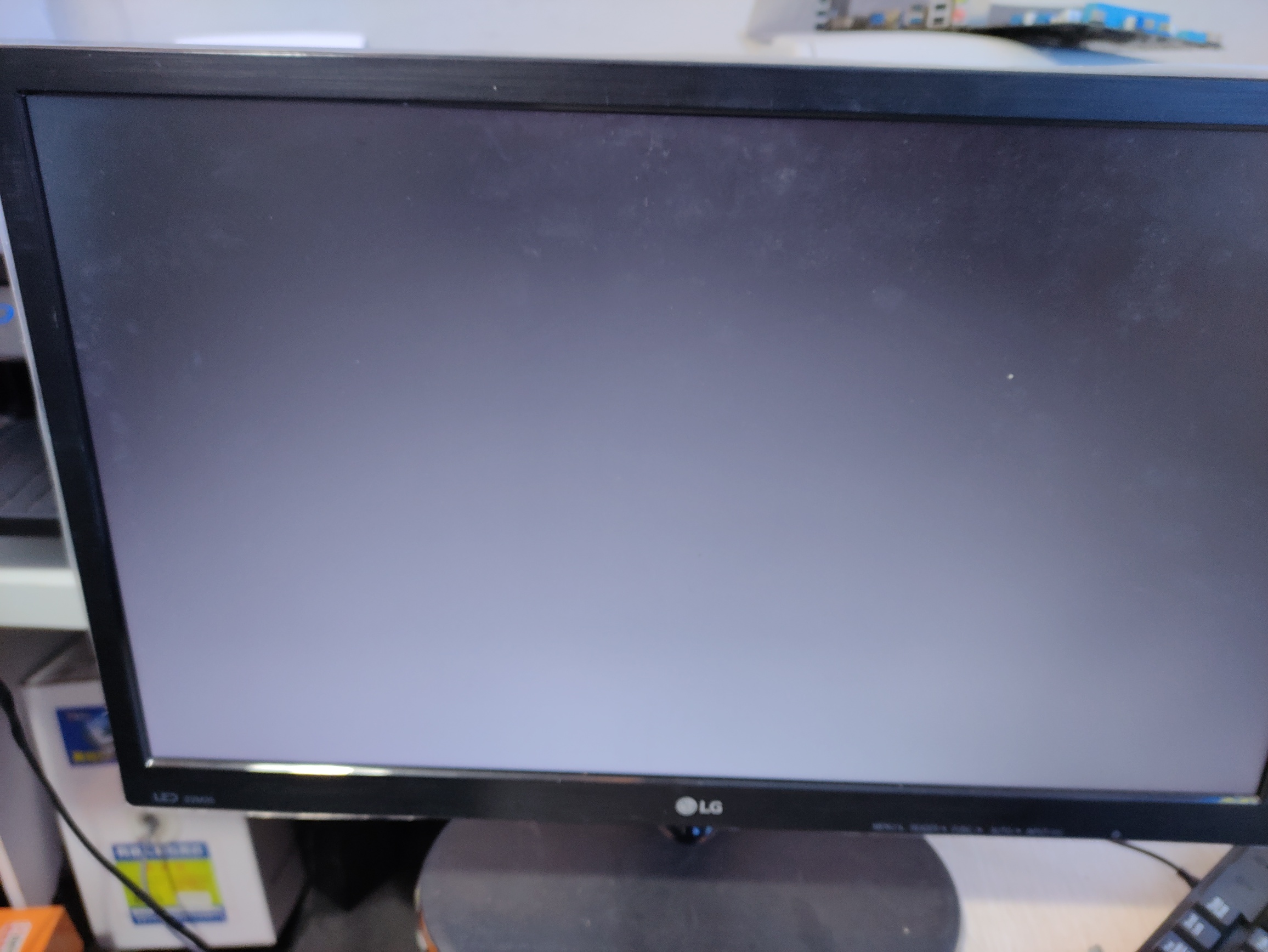

华硕主板B75-M LX PLUS开机提示power supply s urges detected during the previous po wer ono ASUS Anti-surge was 跟着提示安按了F1直接黑屏(但屏幕此时是有背光的)。排除了cpu,内存条引起的问题。BIOS从新刷过也不行,什么问题会引起

作者: dskfl;dskl;    时间: 2022-2-27 16:11
百度x0SzU 发表于 2022-02-26 14:33
风扇错误!
那不是重点,安了F1灰屏不进BIOS

我同款板子同款故障,主板百分之一亿是有问题,但是不一定值得修,我的解决办法,替换内存槽,单内存以及集显或者不需要供电的独显

先换电源试试 关闭防浪涌功能  最后就得测io电压检测电阻了

不是写了anti surge被触发了嘛,华硕防电压浪涌,查相应电路
