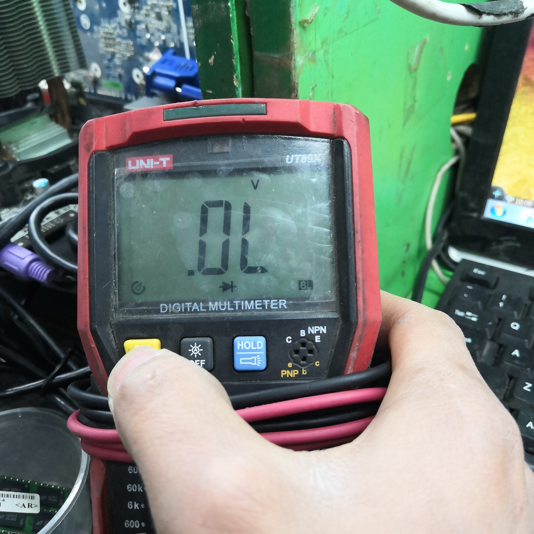

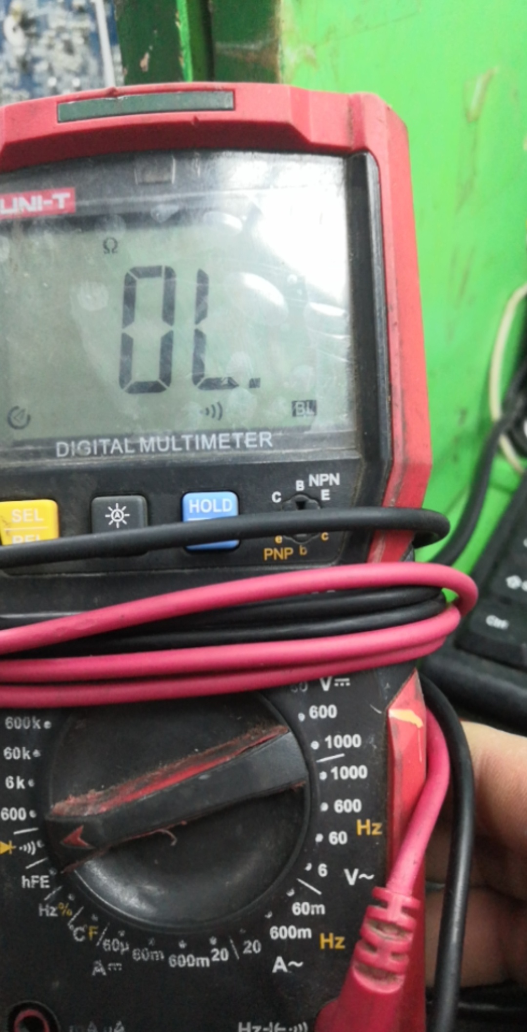

刚刚新买的优利德万用表怎么一下子不会用了呢 原来旧的用蜂鸣档位很好用 测量通断电容电阻二极管都有个大概判断值 现在反而 用优利德的没有值了(显示OL) 瞬间傻了 是我不会用还是 这个优利德不适合我 请问下大家 这个表是正常的么 大家用这个表也是这样的么 (用旧的万用表不管测试 电容还是电阻 二极管都有读数值 看图) 优利德的反而没有读数 一直OL.  还有就是   蜂鸣档短接 不归零  看图片0.4 左右  还不如我用十几元钱买的准确??看图 。请教一下大神们 这是怎么回事 谢谢了 希望说的详细一些 在此感谢  这个表是退还是不退呢 。

OL.那个图你把红黑笔调换位置试试,或者按下黄色按键切换后再试试

在切换就是二极管档了

短接不为零,也要考虑表笔线内阻太大了,一看你就是新手,基本测试还有点没搞明白

凤鸣档测对地阻值你也是第一人了吧?切换到二极管档位啊
作者: 22菌    时间: 2022-2-25 09:59
你测量主板阻值的那个画面数字下面,图标是凤鸣档图标,你切换到二极管档位下面会变为二极管图标

测二极值肯定得用二极管档啊!用蜂鸣只能测通短跑线时才用吧。

你仔细看下 旧表新表都是蜂鸣档 结果不同

你说短接复位有误差我赞同,你要说跟上图一样凤鸣档测阻值测不出阻值说表有问题,万用表表示不会背这个锅,有误差换跟线就好了。

你这个旧的胜利的是二极体档和蜂鸣档是在一起的。
对地阻值就是用二极体档位,蜂鸣档是测试通断的。你的旧表,二极体档和蜂鸣档是在一起的,可以测试出来阻值,要不然旧表什么都测试不出来
VC890D  二极体档和蜂鸣档分开的
