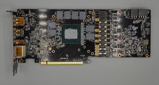

技嘉2060s三风扇板,散热器伊拉克成色,但pcb成色还不错的。
到手不跑码,gpu直接初始化不成功。
刷bios无果后,因为看到gpu本身有加焊痕迹,于是直接加焊gpu,未果后取下gpu重植。
重植之后能跑码了,代码43+有轻微花屏,跑出来b1报错d40-47整个byte,换了一颗显存故障居然一样。再次取下显存,打显存所有焊盘二极值确定gpu本身焊接良好后,换上第三颗显存,故障依旧。确定供电没问题后,这时我觉得核心应该挂了,于是仍在一边等有机会换核心试试。
一周之后的今天翻出来装好散热(桌面太乱了,到处是散热器螺丝钉啥的)准备收好,插到机器上试了试居然直接进Windows打上了驱动。换独显启动现在毫无问题,tdp能直接拉到285w拷机,3dmark全程核心稳定在2010MHz(没手动超频,只拉了tdp)。
于是把这张卡拉去健身房看看。
因为本人是萌新,第一次遇到这种情况,各位大佬怎么看?虽然各参数(电压频率功耗温度)正常,能跑各种benchmark,但这个核心是不是随时都会挂?

好像还是有点问题,同样的核心(1050MHz)显存频率(8012MHz)别的8G显存20系卡都都是100-110w的功耗,这张卡要130w...
感觉需要验证一下主控的反馈...

供电一直没问题的 所有相都正常

作者: Poko    时间: 2022-2-27 11:41
Poko 发表于 2022-2-24 13:01
好像还是有点问题,同样的核心(1050MHz)显存频率(8012MHz)别的8G显存20系卡都都是100-110w的功耗,这张 ...
今天又研究了下,这张技嘉的三风扇和那张索泰的三风扇的PCB差不多的,索泰报100w技嘉报127w,但其实两个卡墙上功耗都是120w左右。。。看来技嘉校准给的诚实,索泰校准比较随便
倒是另一张EVGA的2060s,两风扇,做工用料我嫌弃丐的不行,同样的频率同样的算力,报100w墙上功耗100w。。。

果然 昨天晚上它挂了
这次变成B0报错了。。准备取下B0打下阻值,顺便加焊一下GPU。。。
