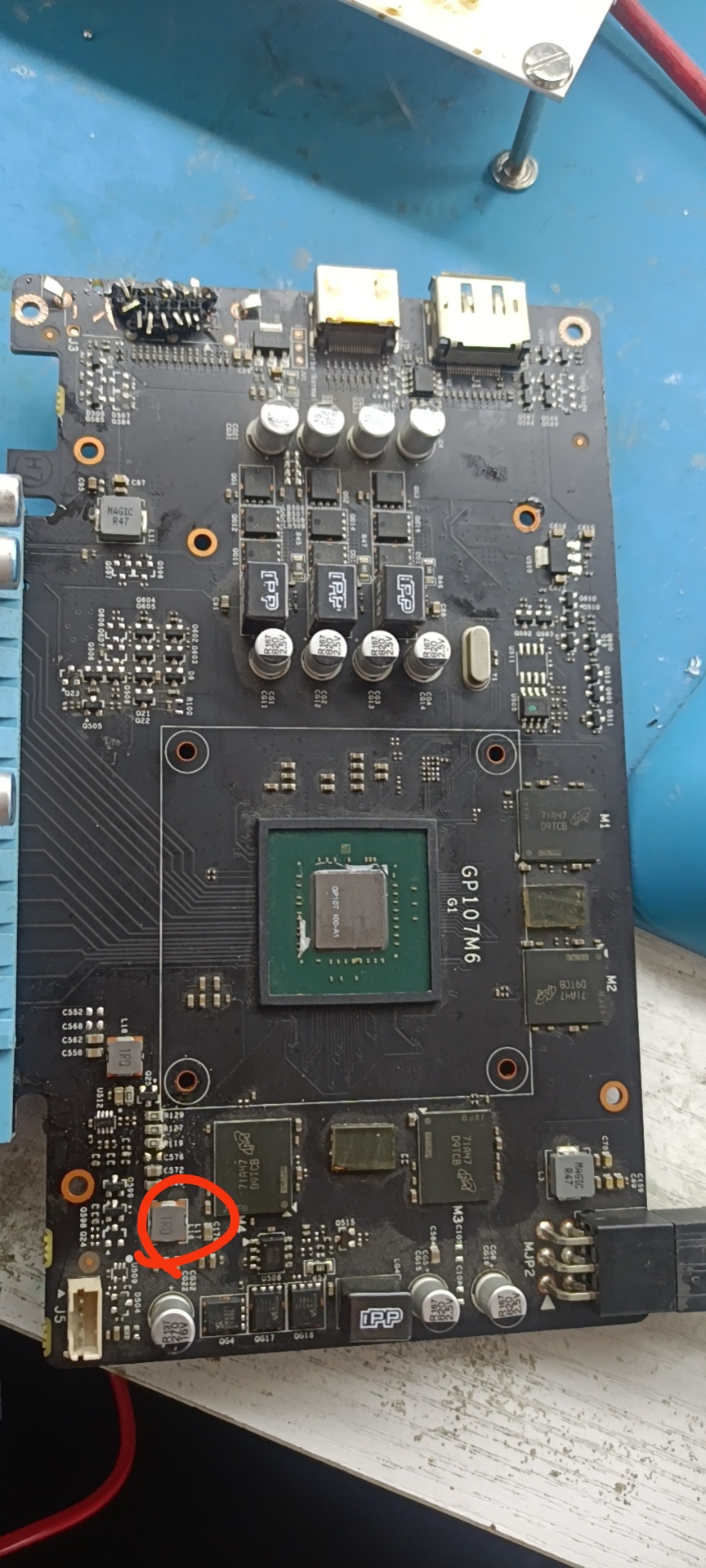

物理损伤,现在dvi已经拆掉,电压已经全修出来了,集显认卡gpuz信息正常,插拔hdmi dp阻值有变化 集显测独显pass,就是没图像,能听到进系统的声音。请教各位大佬。

hdmi 有5v 请问还有什么要测量的吗

哪位大佬给个思路

盲扫一下,碰撞摔过的话应该是显存的问题,

显示问题应该打显示线的值
