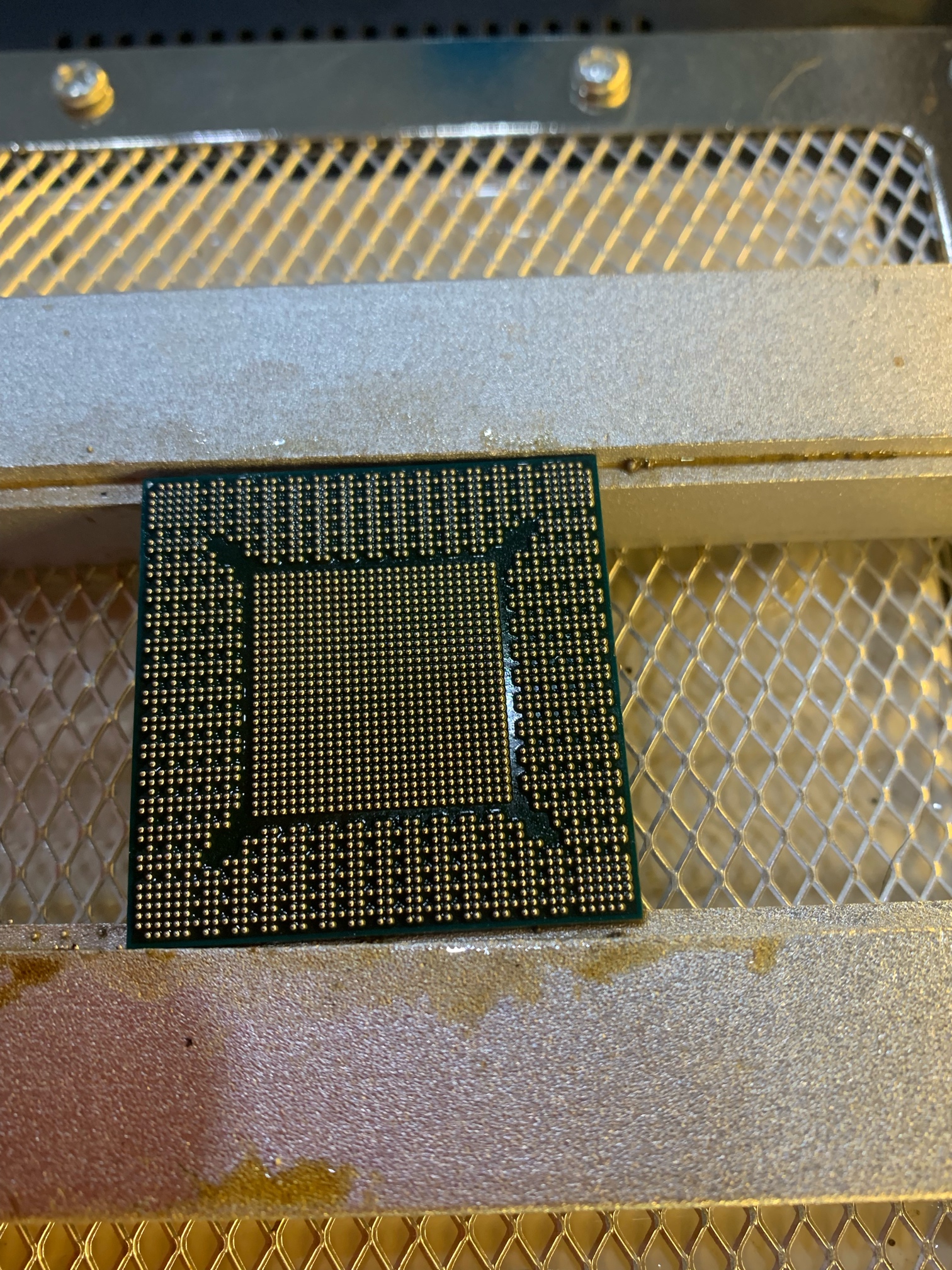

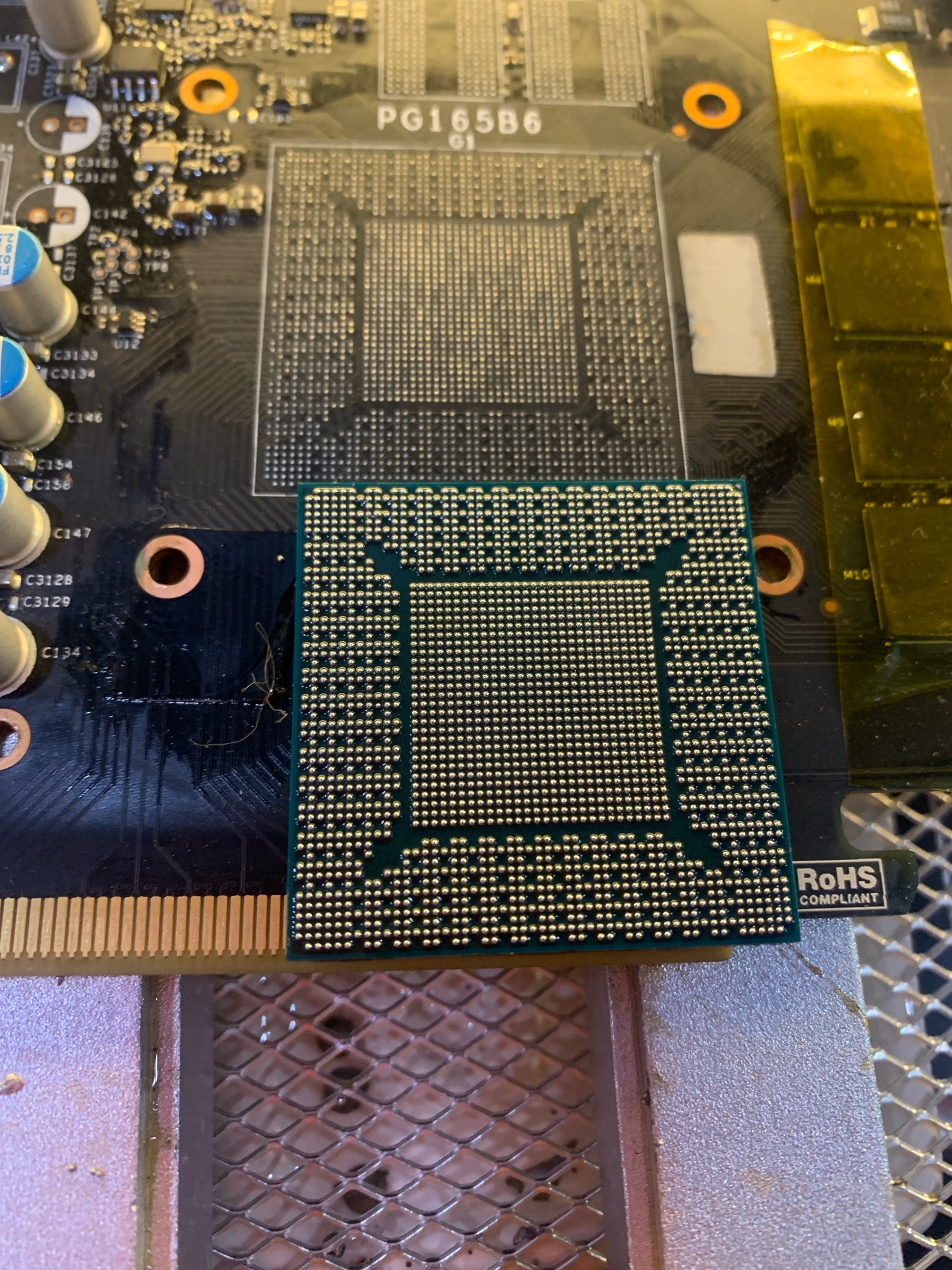

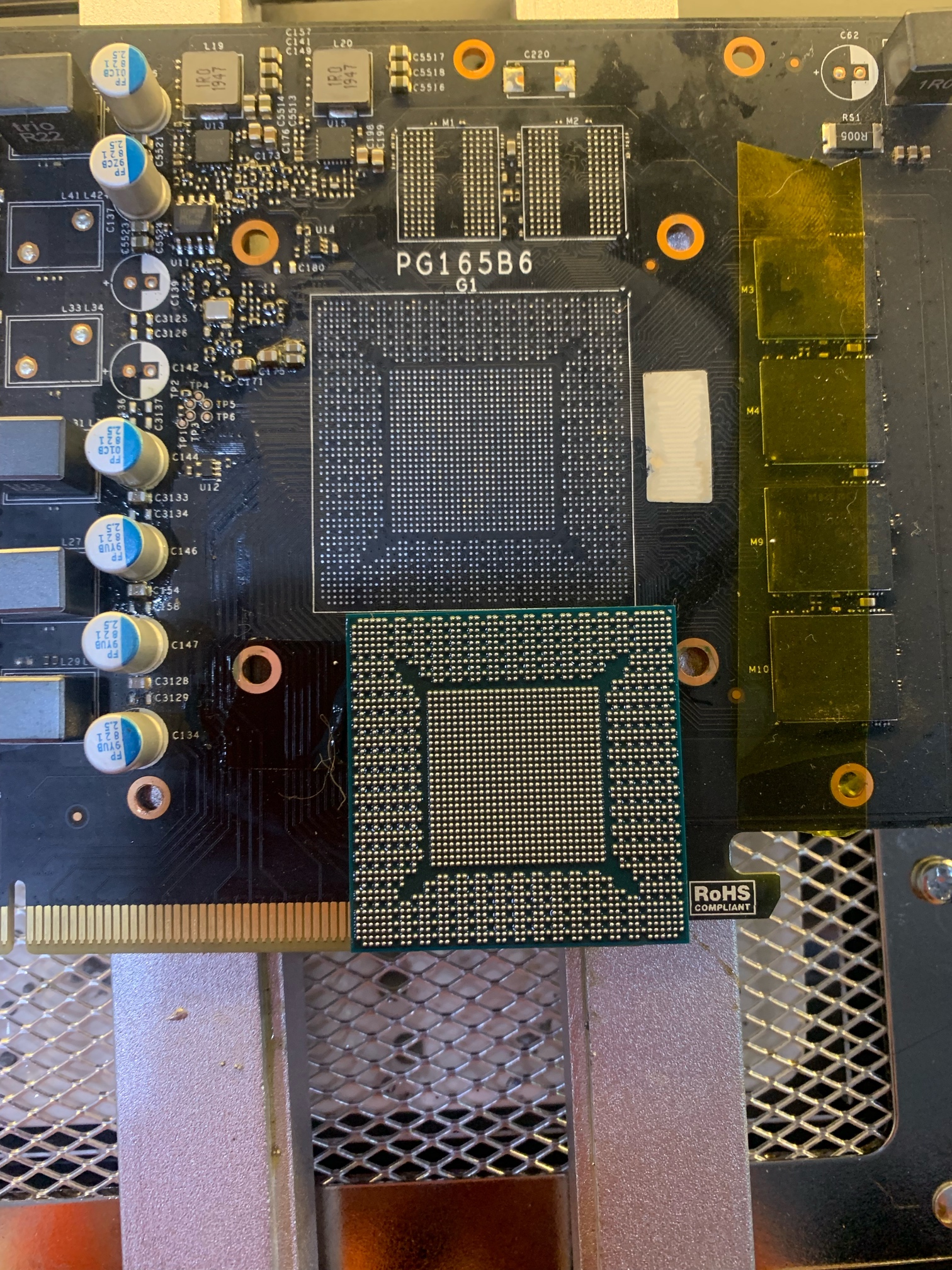

这下好了 干了下核心不亮机了 报错14

想知道你风枪多少度干核心的
作者: wetzhy    时间: 2022-2-27 10:08
我猜你肯定是第一次干核心,肯定温度超250了
作者: wetzhy    时间: 2022-2-27 10:09
核心很容易烫坏的,先用渣卡实验几下
作者: off005    时间: 2022-2-27 18:00
后来啊。真是核心坏。过了一天开机还是花屏原来的故障。重值我还以为是核心被我干爆了。大肠包小肠
