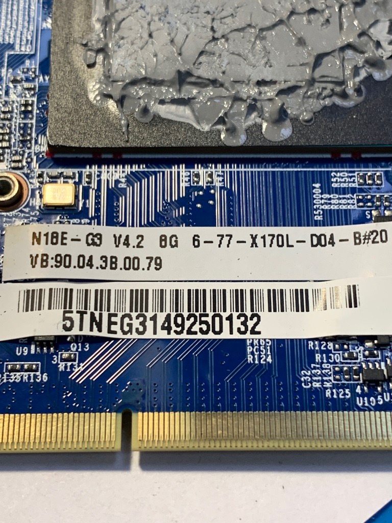

修到一块七彩虹GTX750显卡不显示,侧供电全部正常,怀疑BIOS问题,刷了论坛两位写的GTX750-1GD5的BIOS都是开机正常,进系统花屏,于是在同行找到这个显卡备份了BIOS,刷后正常,看到论坛有同行同样情况特传上来分享
