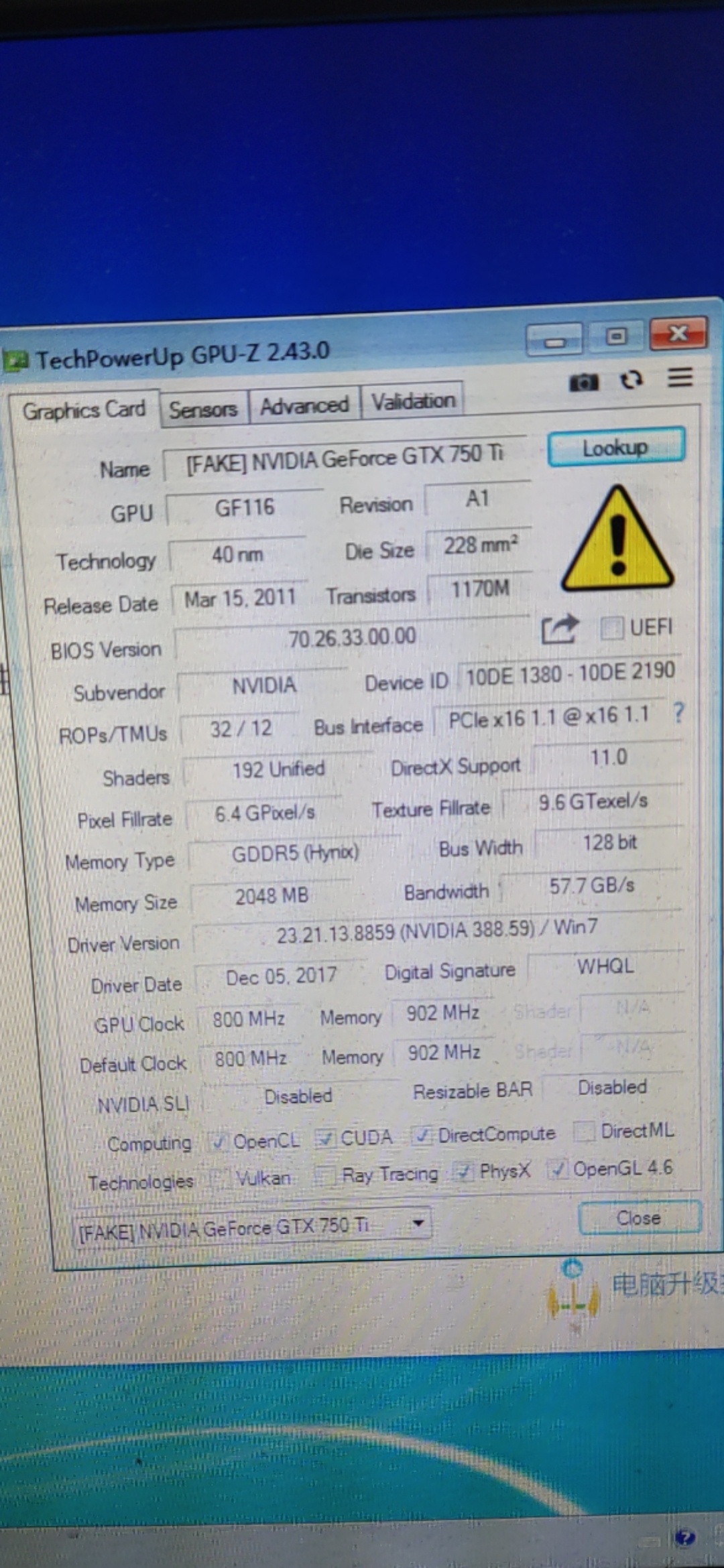

影驰显卡被不良商家给改成750ti,目前可以正常使用。想改回来,让它别去坑别人了!
显卡只有4个显存h5gq2h24m....应该是256m的显存吧?
作者: 放飞小鸟    时间: 2022-2-23 07:52
查百度说是550ti,但还是不确定是不是这个型号?
作者: Lyhnee    时间: 2022-2-23 07:57
GF116 200的话是GTS450,显存是单颗256兆的。Bios可以去techpowerup网站上找,里面有很多
