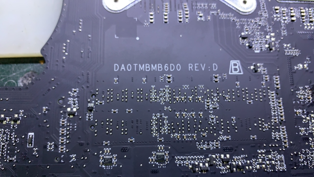

标题: 求助 版号DA0TMBMB6D0 进水 [打印本页]
作者: 方坤    时间: 2022-2-22 14:23
标题: 求助 版号DA0TMBMB6D0 进水
一个电阻进水 不知道电阻大小
作者: 方坤    时间: 2022-2-22 14:53
小米主板 型号SN19425/00021701
作者: 入门到放弃    时间: 2022-2-22 15:31
https://www.chinafix.com/thread-1287429-1-1.html
这里有个经验图解,你可以参考一下。
作者: 方坤    时间: 2022-2-22 17:16
入门到放弃 发表于 2022-2-22 15:31
https://www.chinafix.com/thread-1287429-1-1.html
这里有个经验图解,你可以参考一下。
没有用 我需要这个电阻的大小   谢谢回复
作者: fix3366    时间: 2022-3-30 10:05
方坤 发表于 2022-2-22 17:16
没有用 我需要这个电阻的大小   谢谢回复
430K~~~~字数补丁
作者: 方坤    时间: 2022-3-30 21:06
fix3366 发表于 2022-03-30 10:05
430K~~~~字数补丁
谢谢 机器已经拿走他
作者: panrongju    时间: 2022-4-9 19:17
这个待机5V芯片是什么型号的啊,按丝印找淘宝百度都搜不到
