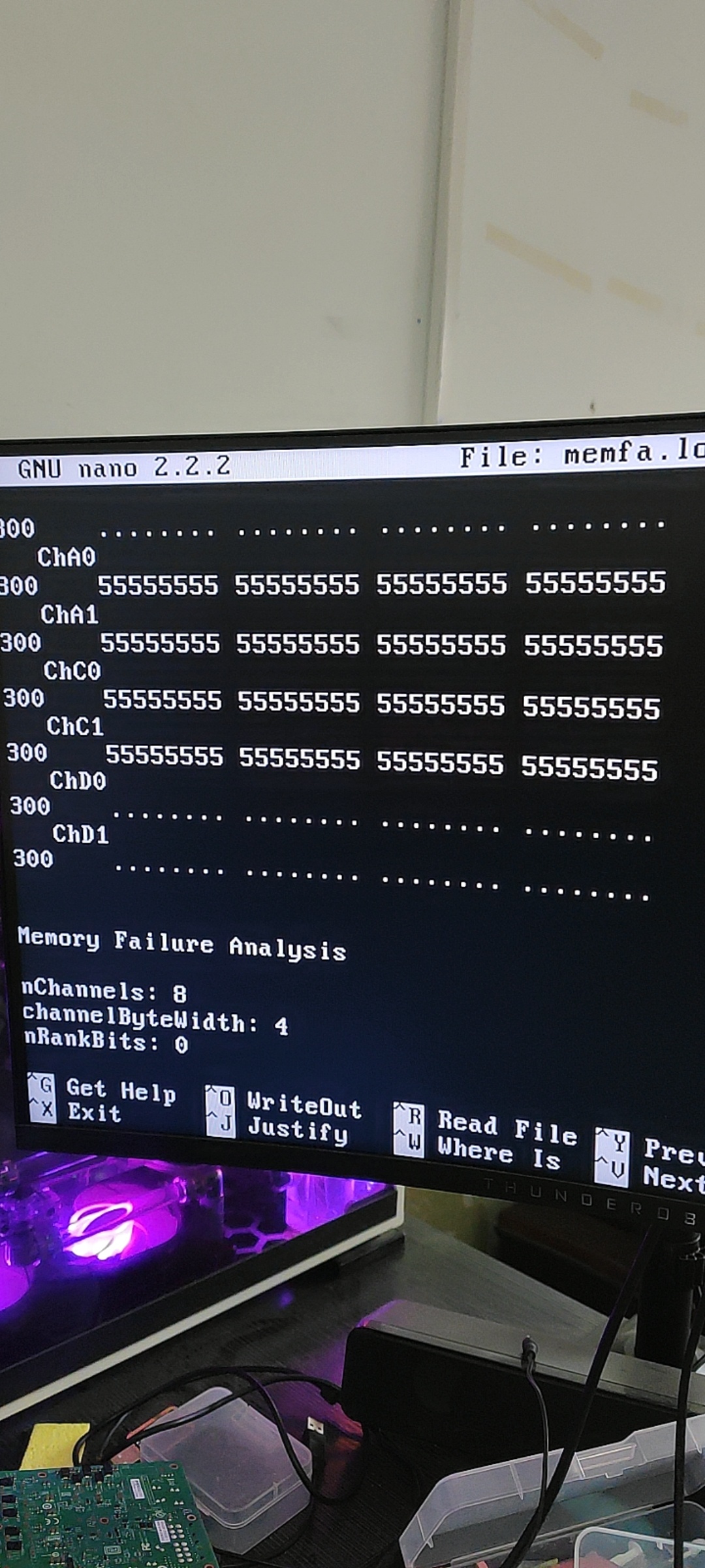

这样子是不是没救了,供电没波形有电压,vddci电压低

楼主的描述不清不楚,供电没有波形值得是什么供电,就看这图片能给的建议之有更换A.C的显存颗粒

发表于 2022-2-22 12:30:05 | 只看该作者 来自: 中国 来自 中国
整套核心显存供电都无了

发表于 2022-2-22 12:36:30 | 只看该作者 来自: 贵州贵阳 来自 贵州贵阳
lully 发表于 2022-2-22 12:30
整套核心显存供电都无了
这你就给我搞懵了,去年我修过的488,588不下200片,只要有电压输出,就必定有波形,如果是核心供电的话,有这种情况,一组或者多组供电缺波形,但是终究有至少一项有波形,你这种情况建议你先把A通道和C通道的显存换了在说

发表于 2022-2-22 13:41:28 | 只看该作者 来自: 中国 来自 中国
201508405 发表于 2022-2-22 12:36
这你就给我搞懵了,去年我修过的488,588不下200片,只要有电压输出,就必定有波形,如果是核心供电的话 ...
请问一下大佬,这核心损坏的几率大不大

发表于 2022-2-22 13:48:02 | 只看该作者 来自: 贵州贵阳 来自 贵州贵阳
lully 发表于 2022-2-22 13:41
请问一下大佬,这核心损坏的几率大不大
这核心坏的概率不大,维修就是要动手去验证自己的想法,问多了真的没有意义,我以前只修笔记本,
刚刚接触显卡的时候也是这样,找懂的师傅问,别人给你的只是大概的方向,最终都是要自己动手去验证
