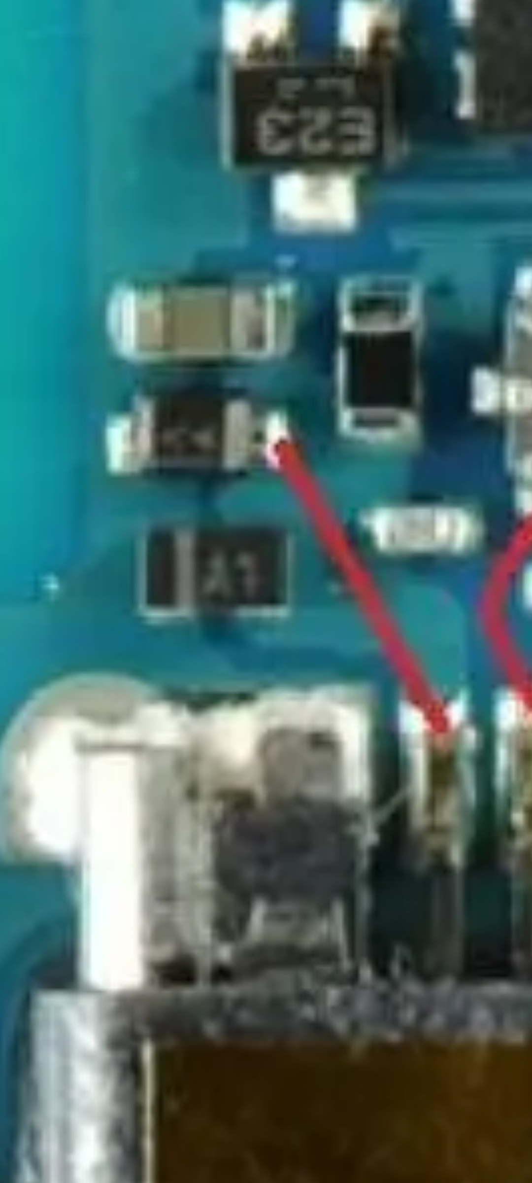

标题: 求助帖,小米2s尾插边上掉料了C
求助帖,小米2s尾插边上掉料了CB1512点位图。A1丝印,开机卡米,狗宝找不到怎么办。
作者: 零度之影    时间: 2022-2-22 08:12

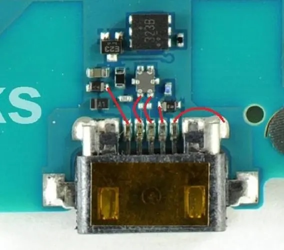

直接飞线不行吗?
作者: B230887    时间: 2022-2-22 08:42
可以试试,连接线刷不出abd设备,识别不上,有
作者: 鬼魅1    时间: 2022-3-25 10:38
直接抠掉都没关系,不影响,卡LOGO应该跟这个没关系
