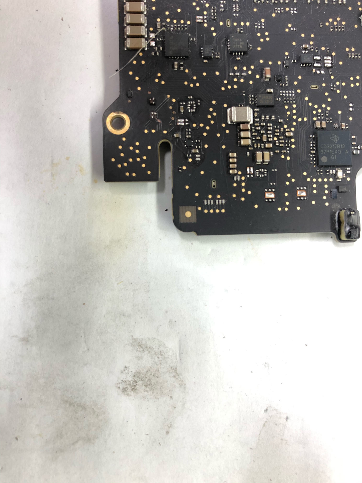

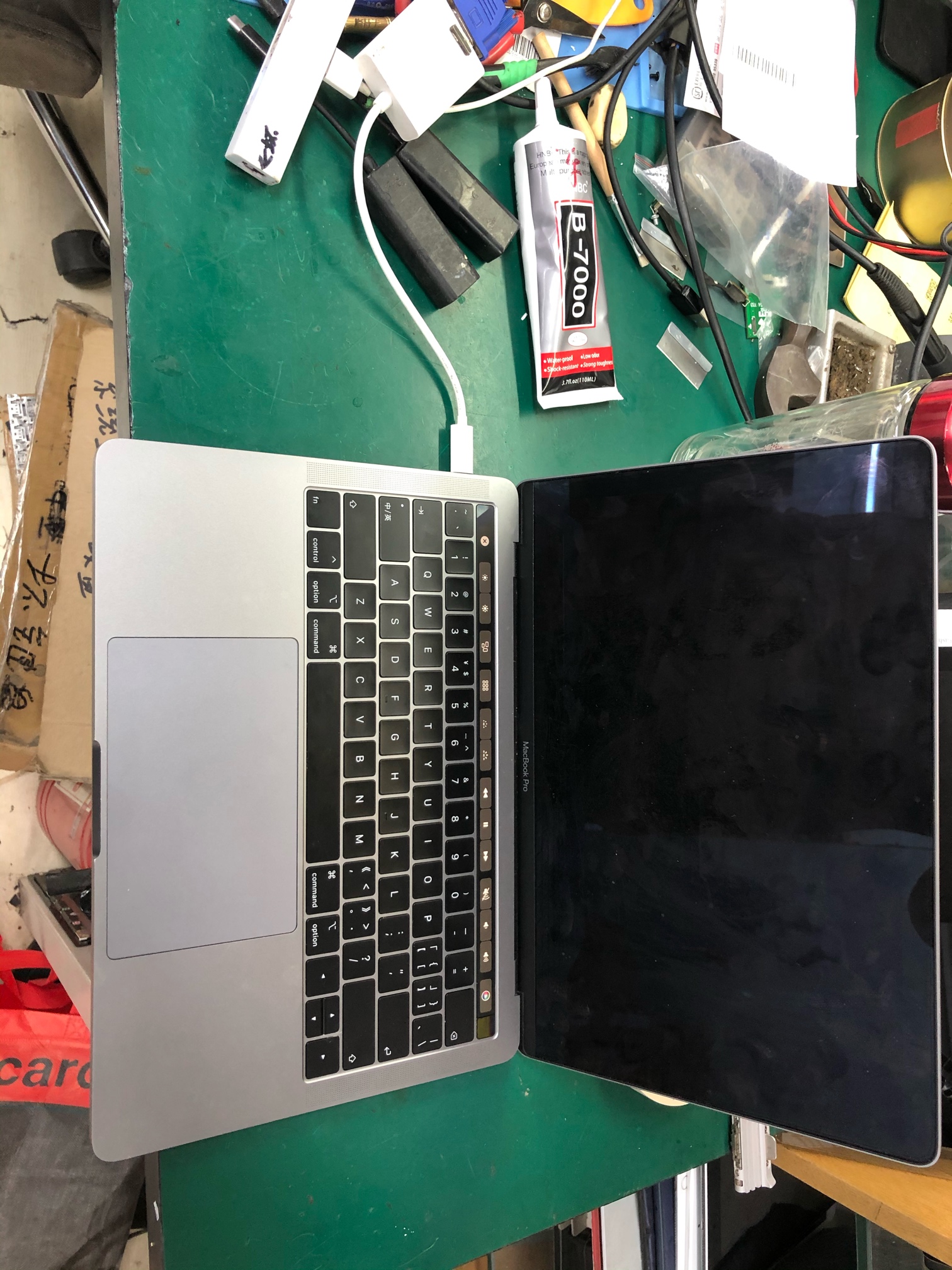

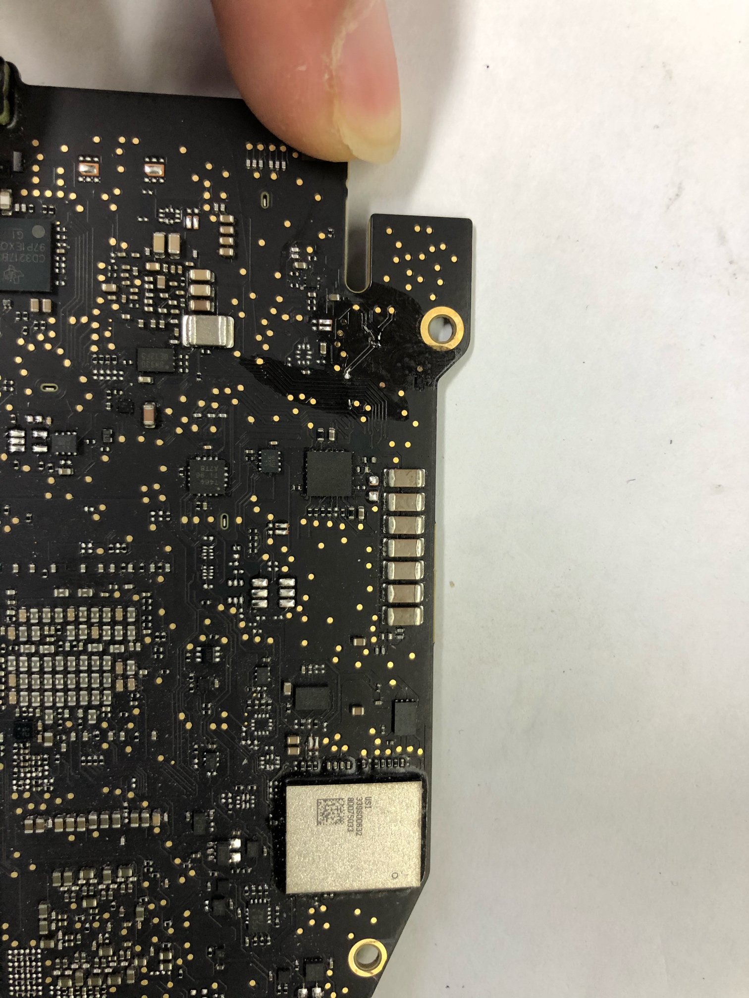

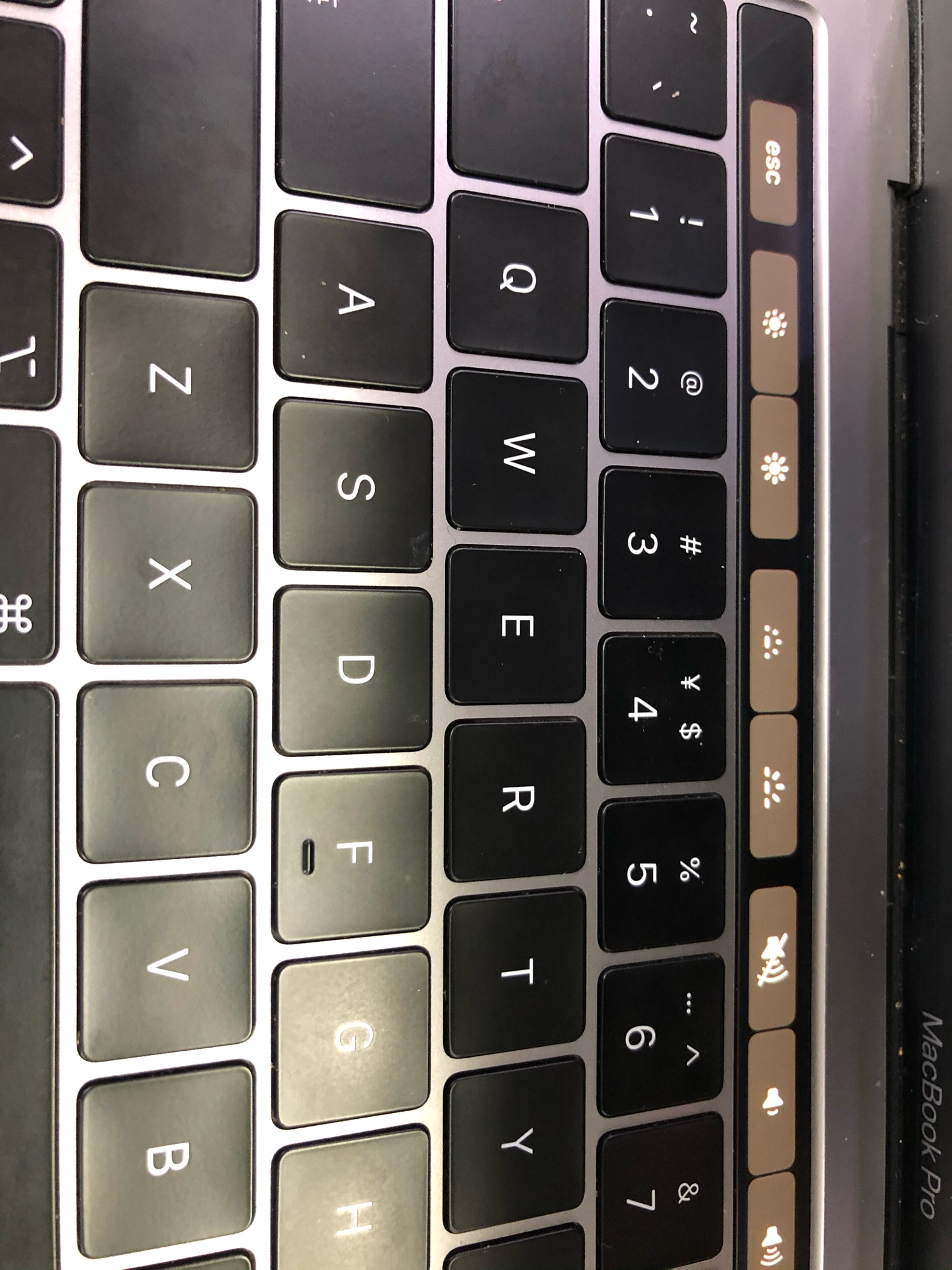

标题: A2159进液,主板烧断线,touchbar不亮
U5111,第二、三脚断线
