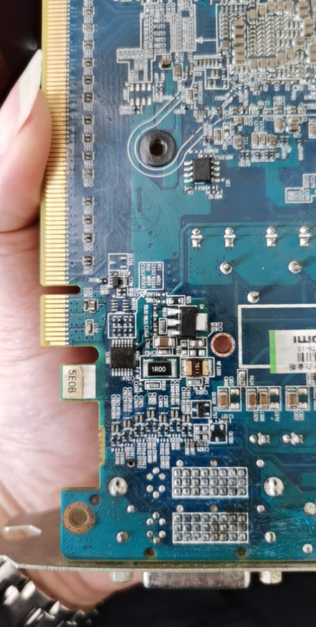

5v短路,核心供电也短路,烧机摸了一下只有1117滚烫,就这一个地方发烫,换了一个1117还是一样,把1117周围电容都拆得差不多了,还是一样。接口附近也不发烫。
