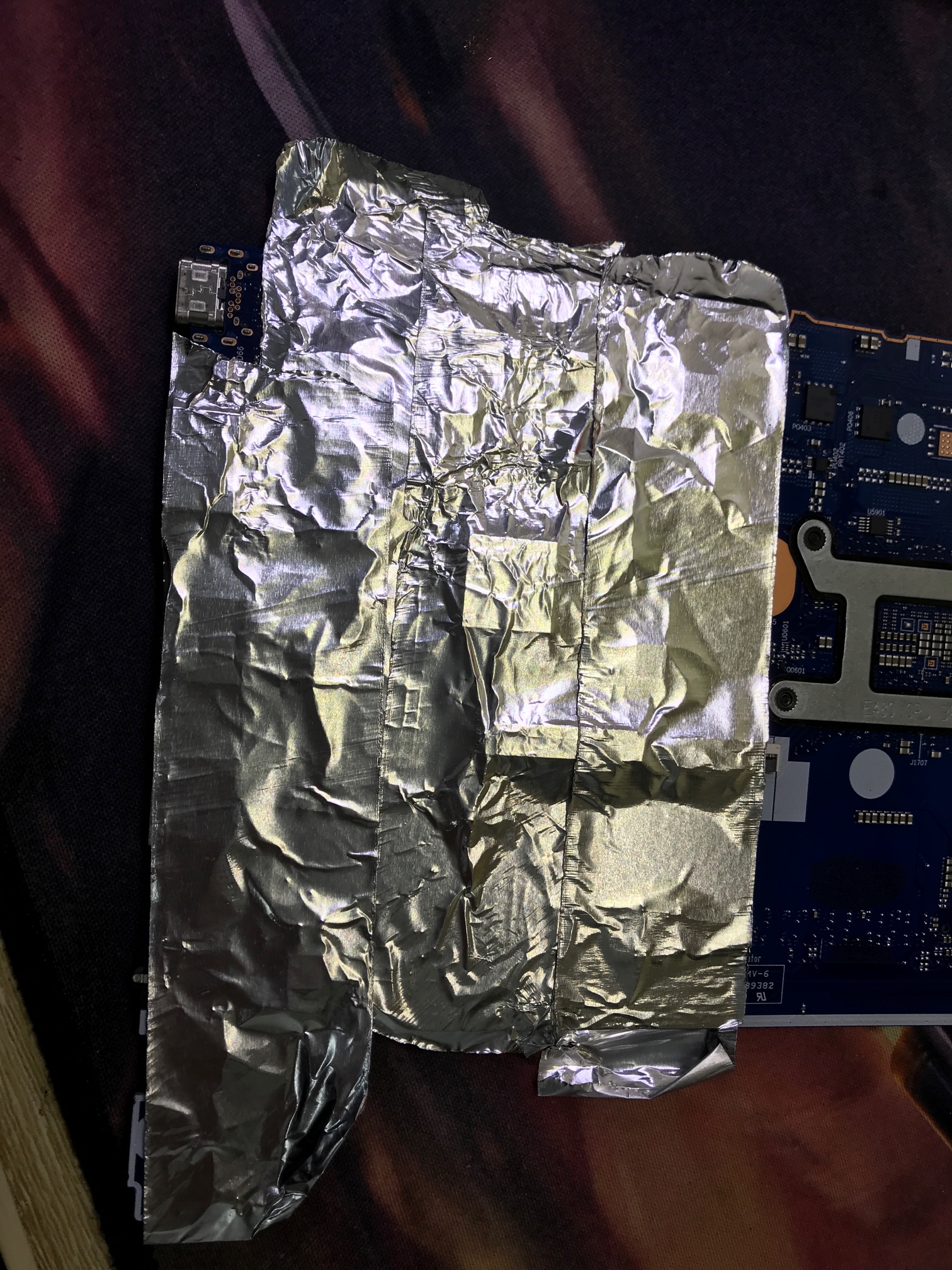

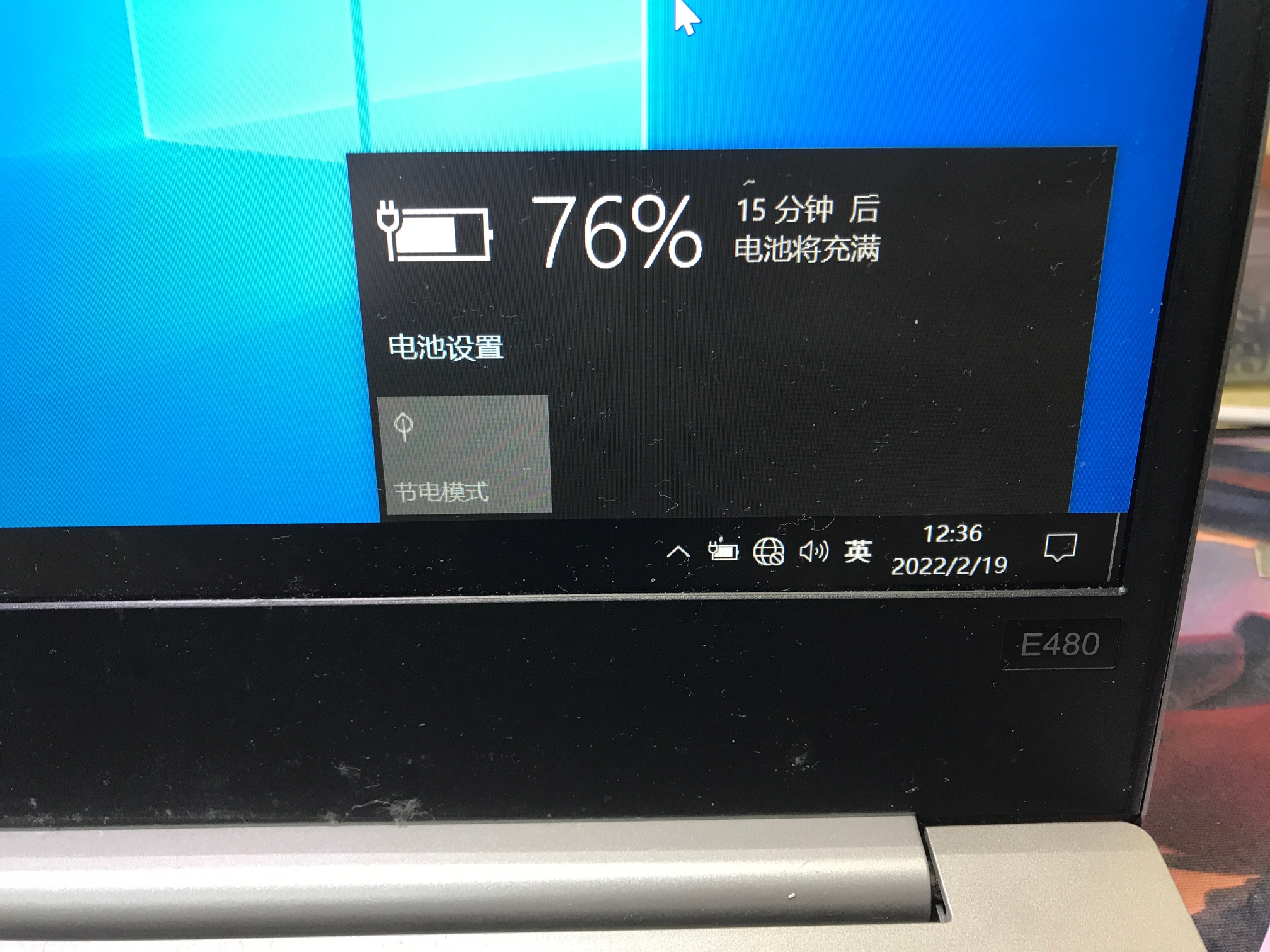

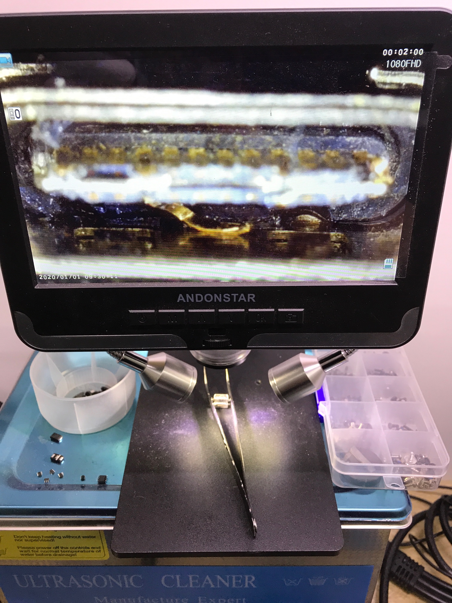

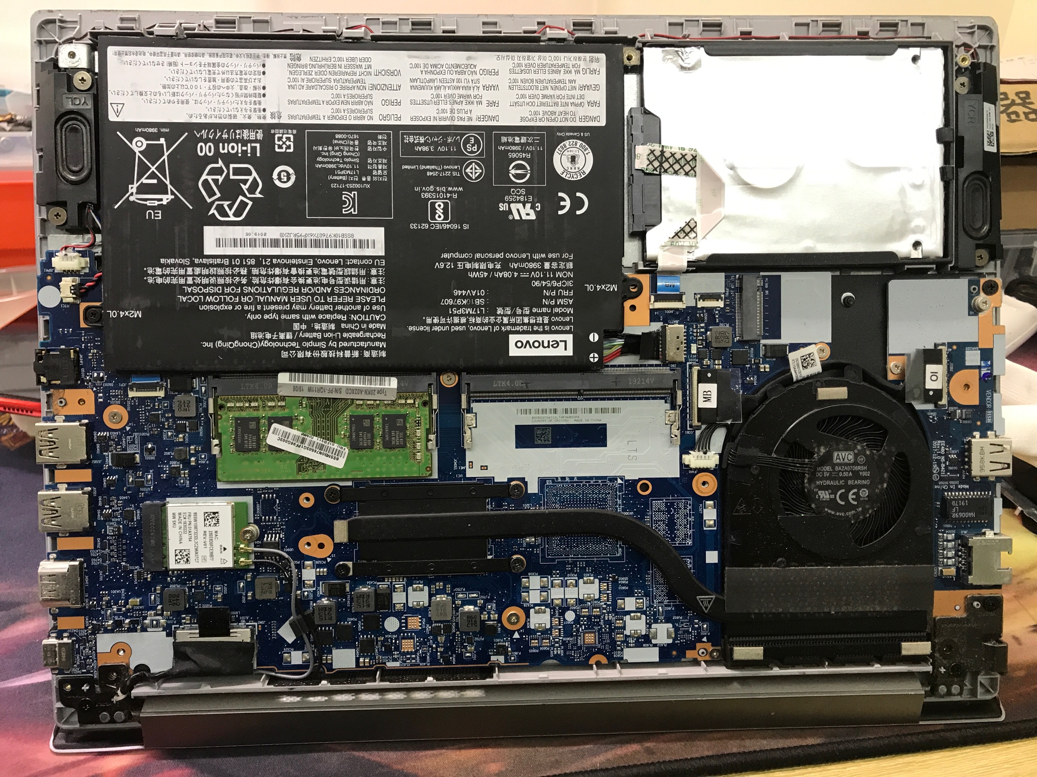

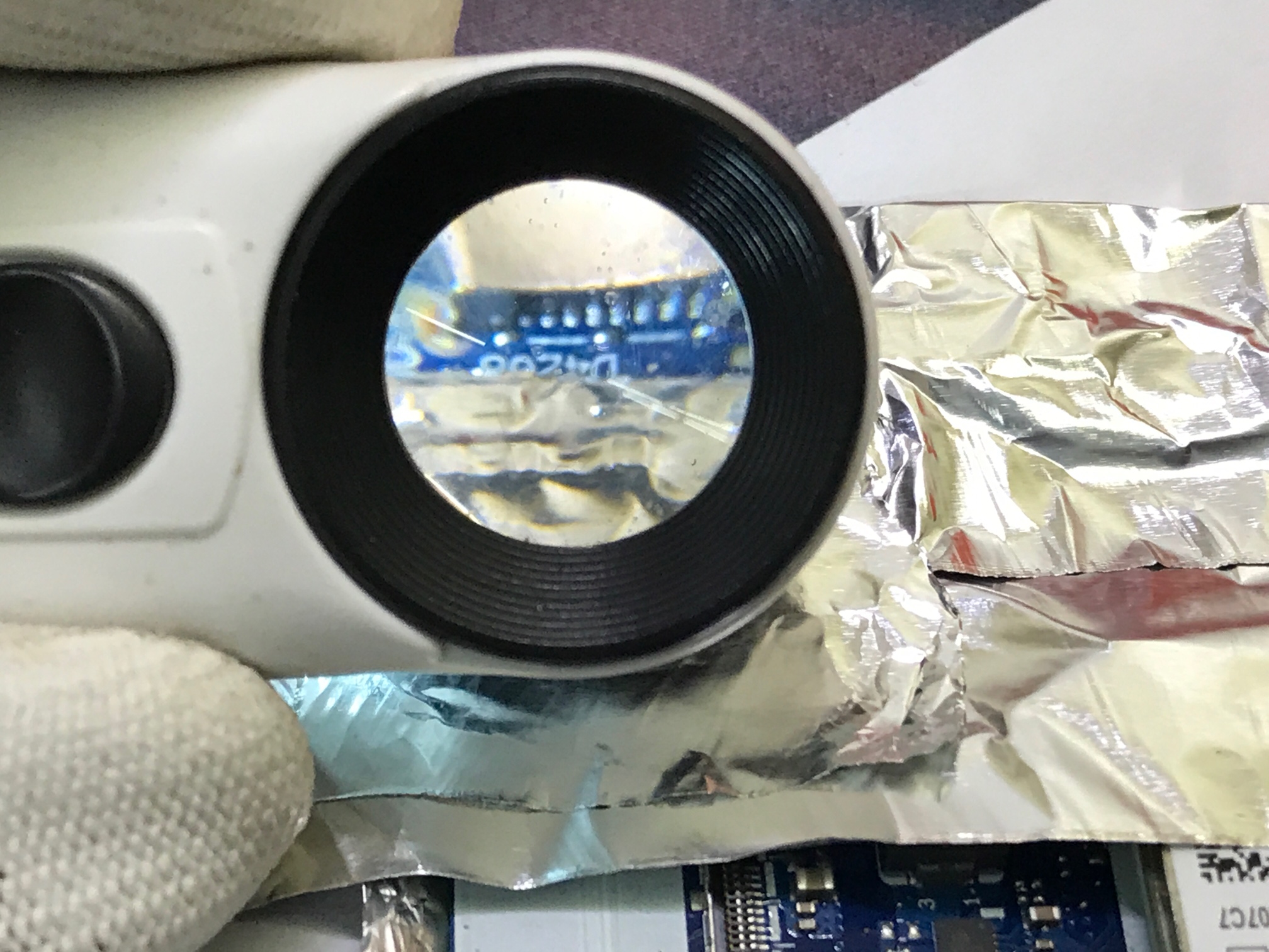

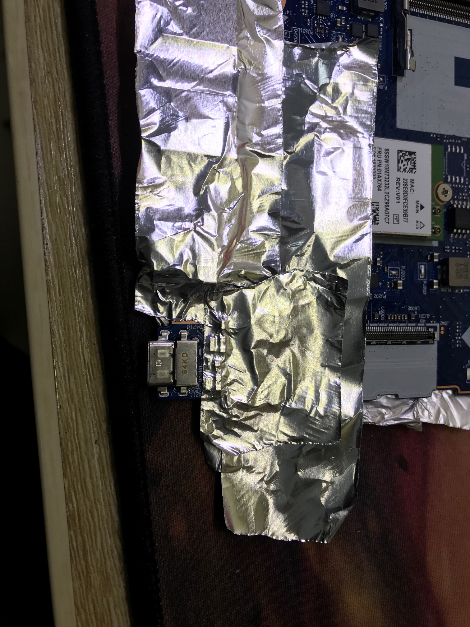

标题: 更换一个USBTYPEC接口
更换一个USBTYPEC接口

这种口一般坏的不多,很多是里面进杂质了吧。单风枪不好搞下来吗?谢谢楼主分享
作者: h409313078    时间: 2022-2-23 12:55
单枪 不好弄 恒温一下可以了
