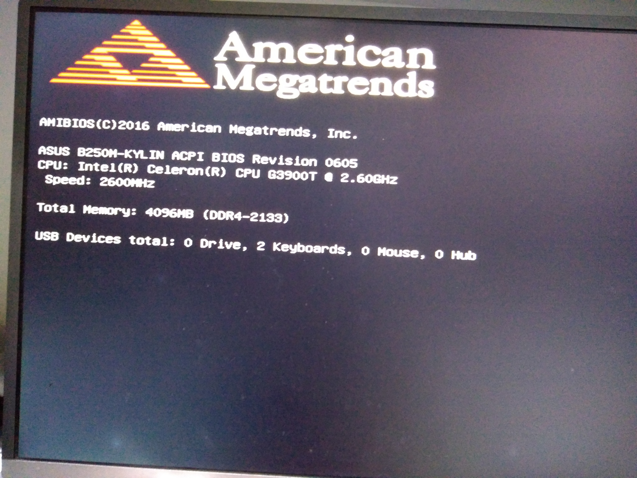

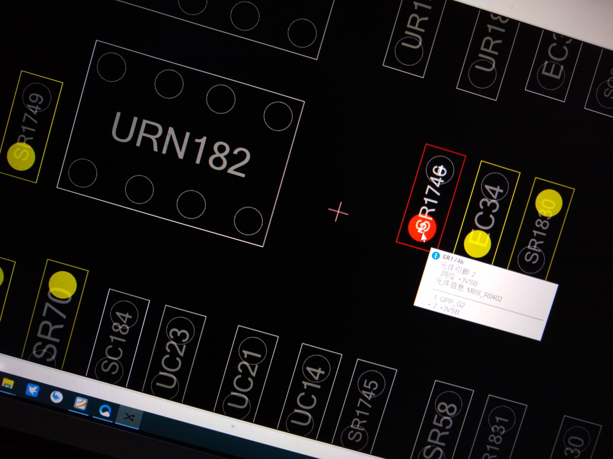

标题: 华硕b250 usb 过流 [打印本页]
作者: 别问我是谁哦    时间: 2022-2-20 22:51
标题: 华硕b250 usb 过流
论坛找不到点位图,找了个相近的点位,实测桥内部短路,但还没有短到零,还能强行拉高
作者: 别问我是谁哦    时间: 2022-2-20 22:55
从左侧sr1749,3vsb飞线过来更近应该会更漂亮
作者: 别问我是谁哦    时间: 2022-2-20 23:14
分不够了,麻烦各位大佬给加点下载分,谢谢
作者: chenyang31    时间: 2022-2-20 23:22
所谓的强行拉高,是加大电压吗?
作者: 别问我是谁哦    时间: 2022-2-21 02:05
chenyang31 发表于 2022-02-20 23:22
所谓的强行拉高,是加大电压吗?
不是加大电压,原本5v经过472限流与822分压得来的3v 电流供应能力很小,没法带这个变成几十欧内阻的负载,这个位置正常阻值应该上千欧,我是直接把3v sb 电源飞过来,相当于烧鸡大法烧短路,给他烧开,让这个位置保持3v 就行了
