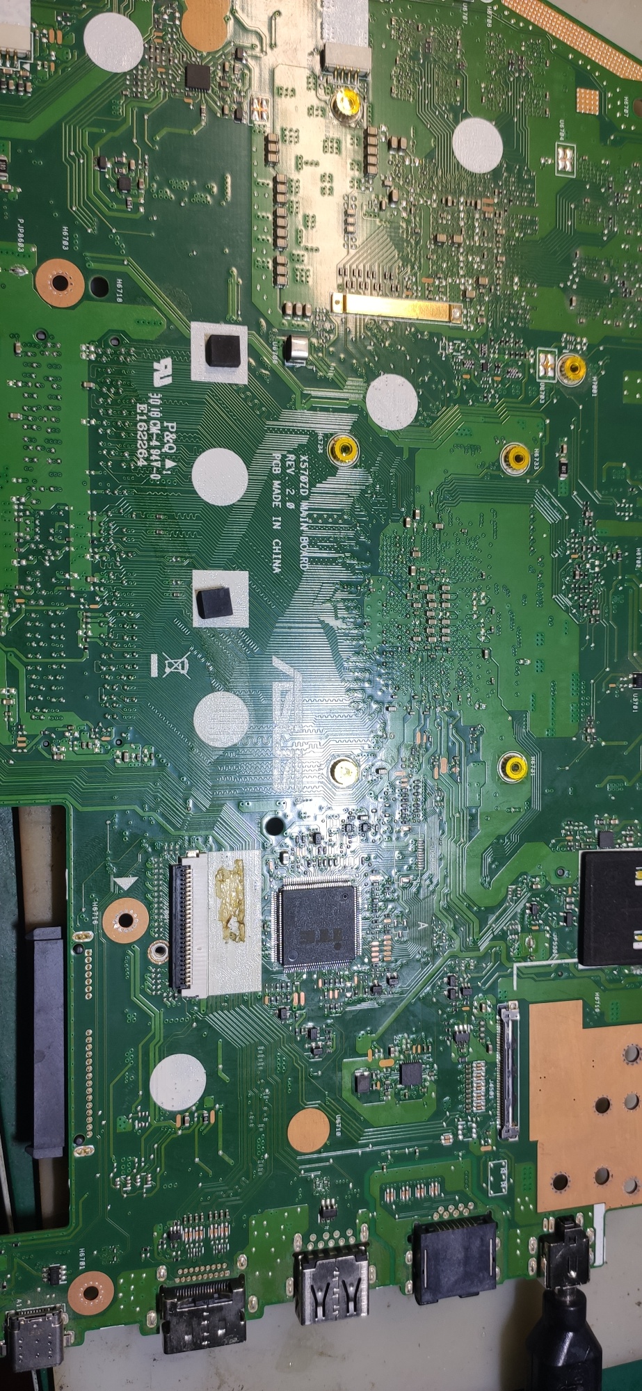

电池座子被客户连根拔起,并且待机偏高,发现EC短路的,换了一颗全新的EC,可以正常上电,用两三分钟以后关机。后面又换了一颗剪板的EC,还是涛声依旧。
刷过BIOS,硅脂散热也做了还是一样的。我看论坛好多人遇到过这个问题,不知道哪里的问题。

cpu的问题。。。。。。。。。。

程序,温控 打一下风扇转速检测波形和风扇控制PWM波形,秒杀
作者: 1779195087    时间: 2023-7-2 20:22
你修好了吗?这个是什么问题
作者: 枫叶漂湘    时间: 2023-7-3 08:52
1779195087 发表于 2023-7-2 20:22
你修好了吗?这个是什么问题
电池座子上只有数据和时钟信号。没有温控信号的话,就照我上面说的查温控。我修好个一个类似的风扇狂转故障。
