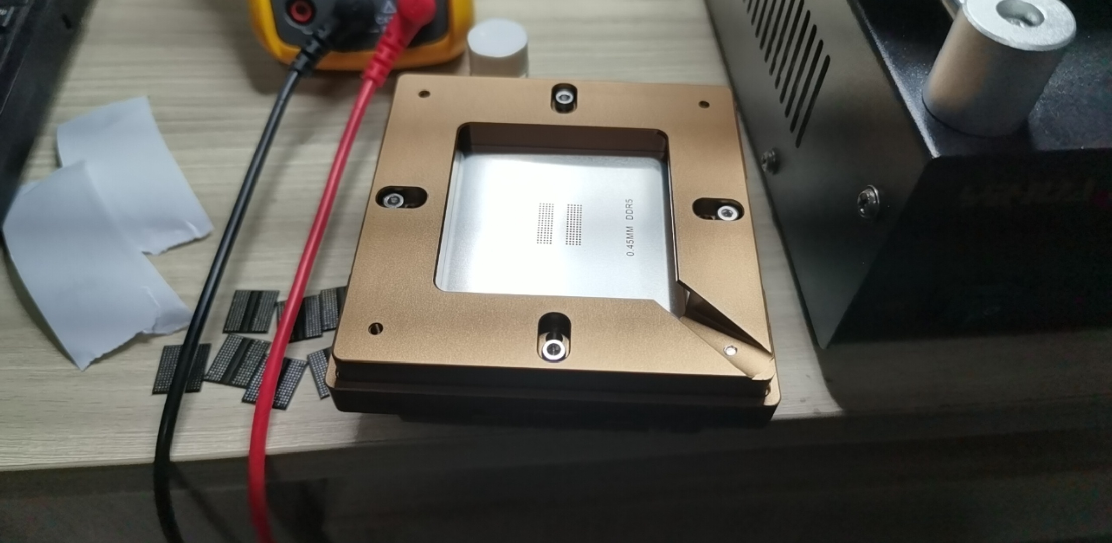

我自己的这个白买了……不能加热,加热就变形锡球滚的乱七八糟的,求大神推荐个好用的。

这个是把上盖拿走,然后把显存拿走再铁板烧或风枪吹的。。。
建议拿废显存手动摆球练习。

……手动摆球量大点就伤不起呀

新手就黑马,老手就小钢网直接加热

小钢网和显存固定好   锡膏一刮,放加热板上边或者风枪加热就行了    我自己学习的时候,成功率挺高

我是用显存大小的小钢网+0.45含铅锡珠的
显存大小的钢网可以直接加热,锡珠全部融化后趁热取或者直接稍微冷却进超声清洗,但取完钢网我是还要涂焊油风枪过一遍的

显存颗粒是最好植的吧,直接单网锡膏一刷,风枪一吹就OK了。

用钢网加锡浆,多练练,非常简单,成本也低,我新手练习了四五次,总结了经验,已经成功率非常高了

我买的同款  对钢网都要对半天

这是植球台  不是植锡的

这玩意用预热台240度加热就好了,直接吹肯定变形,要么你就拿下钢网在吹才行

植球台到好植 但是要固定在颗粒上还是要多练习的

实话实说。这种窒息工具就是垃圾。直接扔。可以买阿毛一修的那种。有n合一单片钢网上面有很多种型号内存的。一次只能吃一个颗粒。也有那种一次吃6个颗粒的专用治具,看你的需求了。如果经常接休闲卡或者笔记本升内存的活。那就买那种1拖6的治具。

锡浆  一分钟一颗 速度杠杠的
