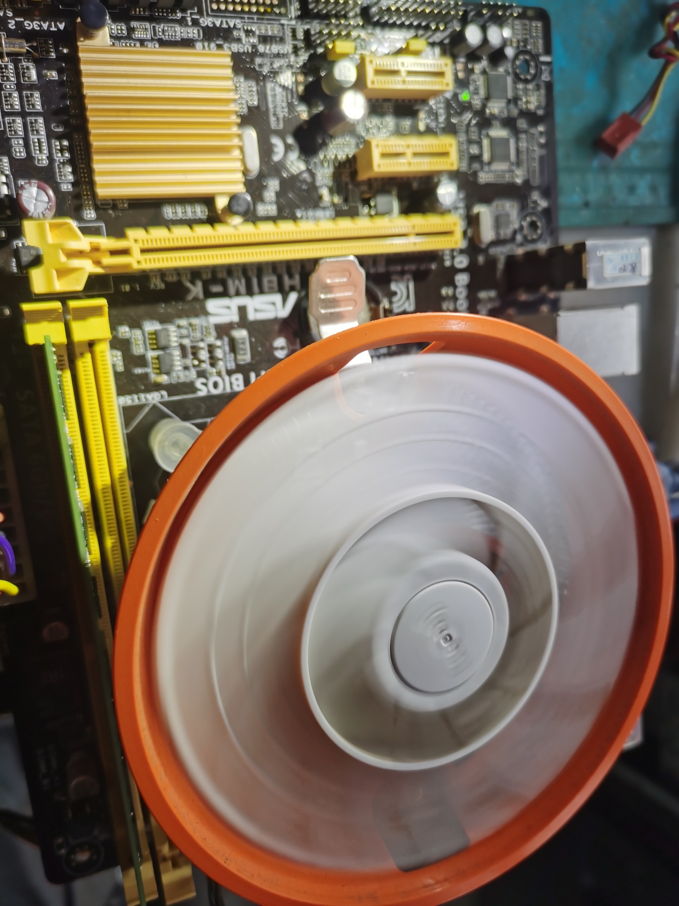

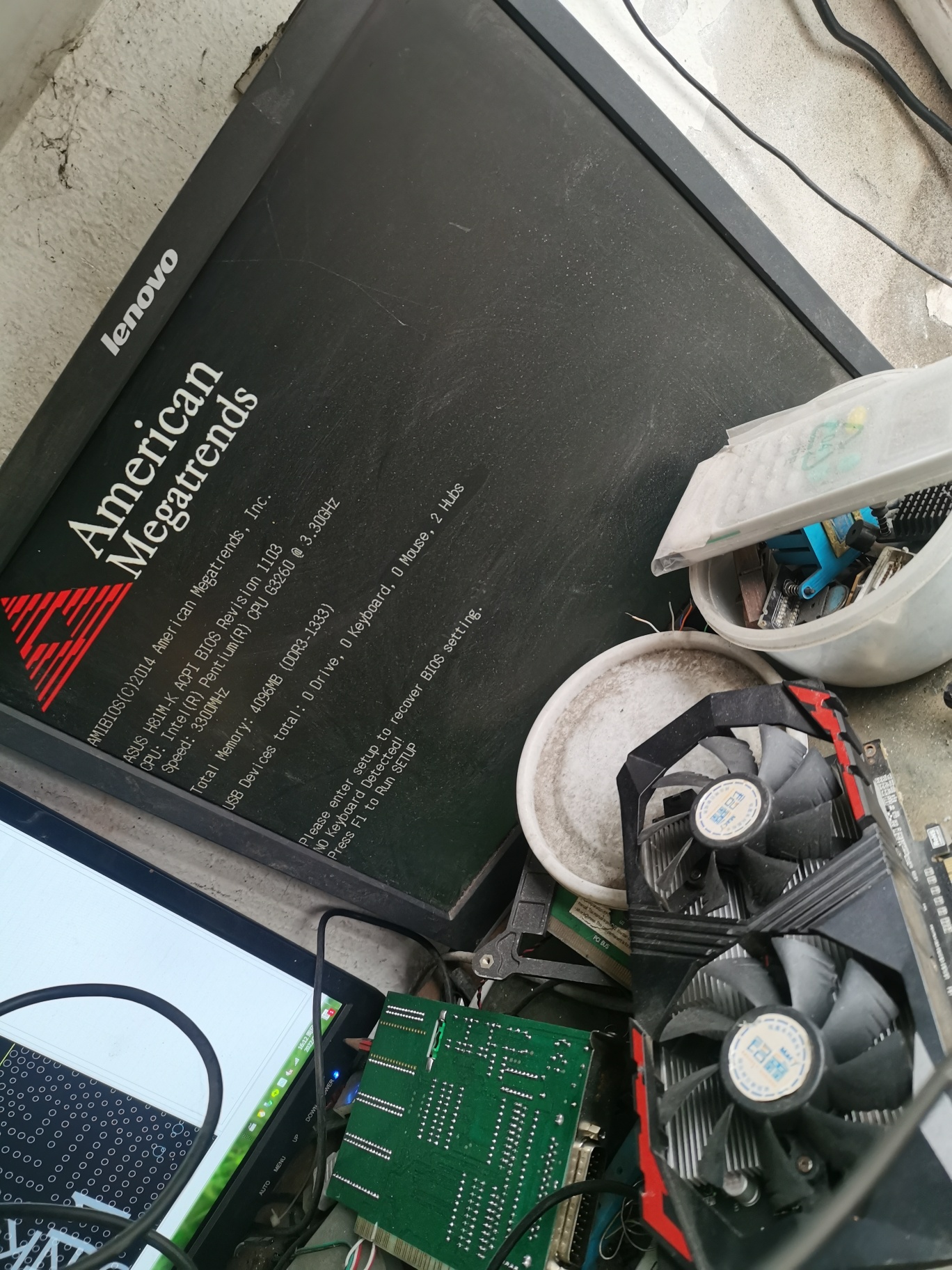

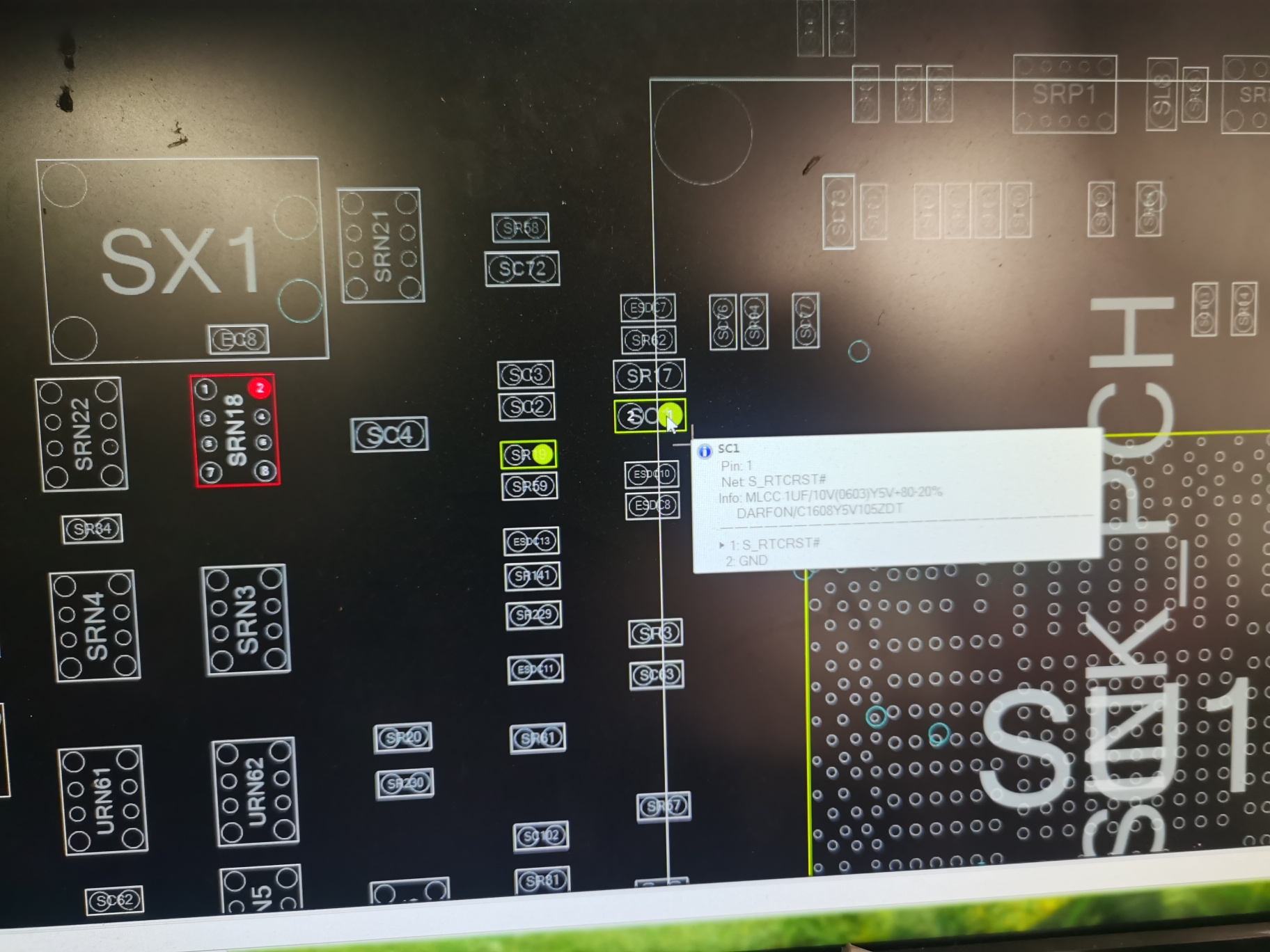

i/onct5535 49脚ramrst3.3v正常 rtcrst3.3v正常,slps3#没有,待机条件S-RTCRST只有0.7v, 是sc1 10v1u短路换后正常显示。

那个CPU风扇,我刚开始还以为是电视锅。

具体故障点在这里。
