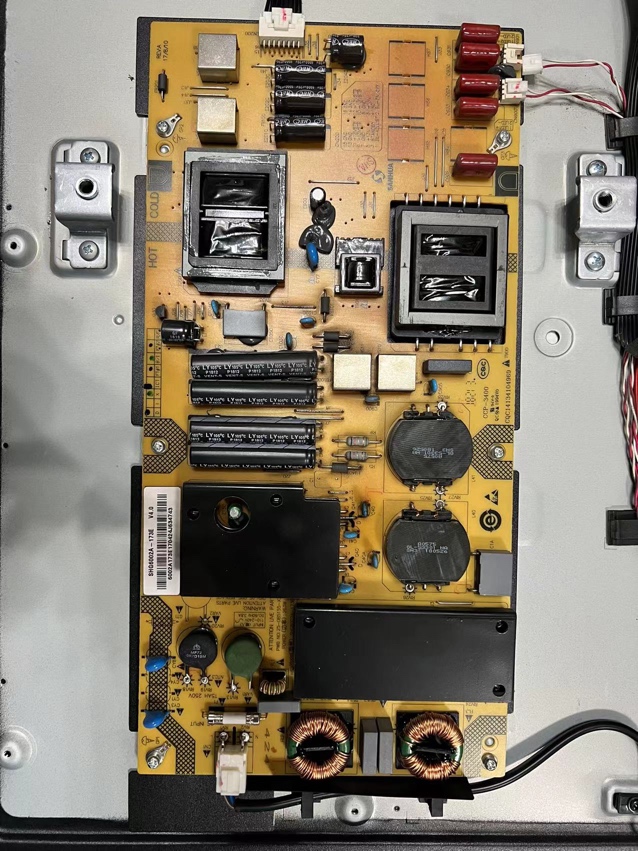

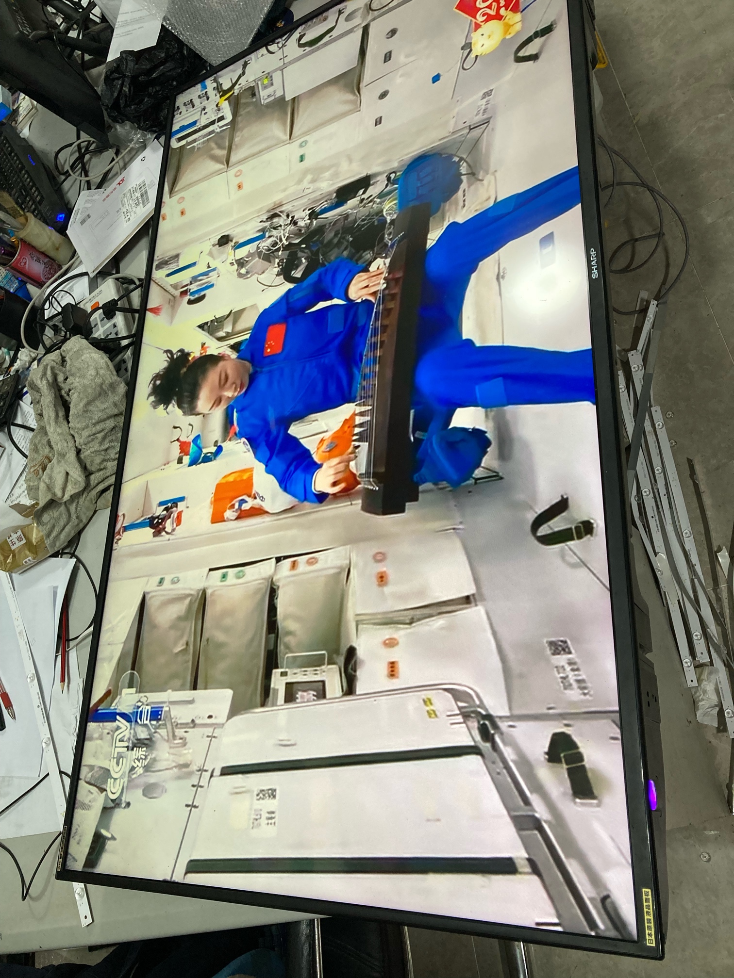

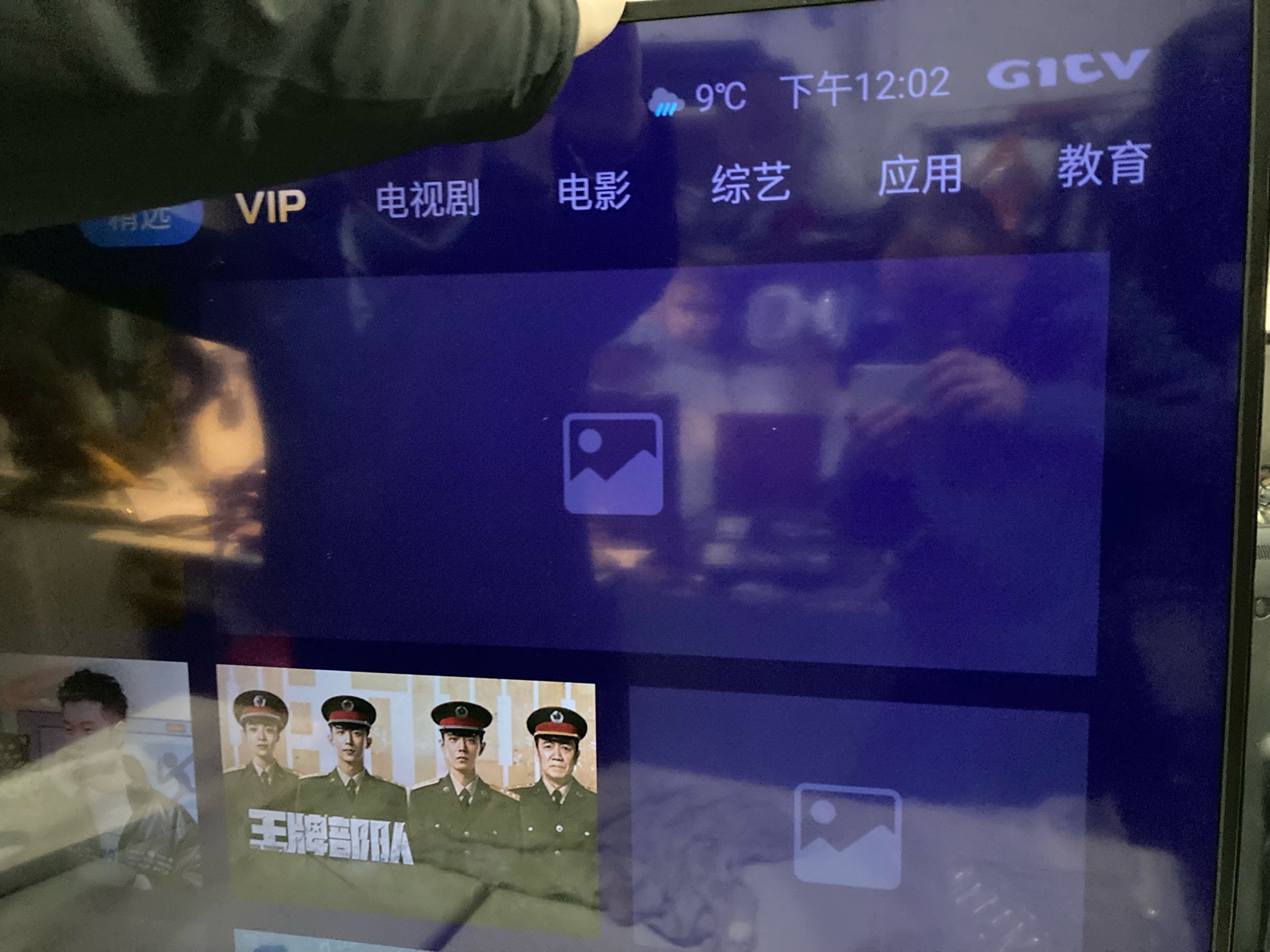

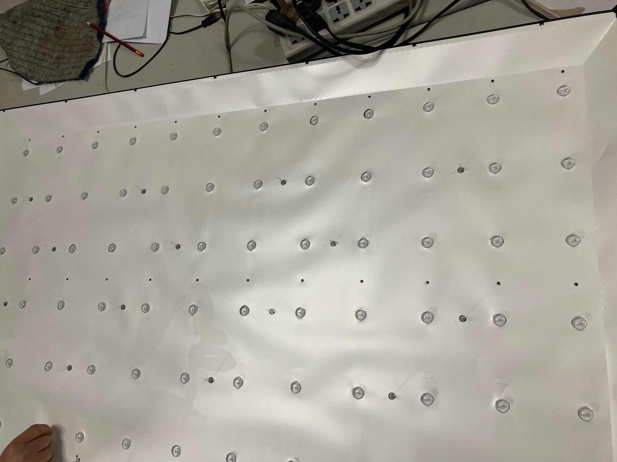

夏普LCD-60TX4100A开机闪log,拆开测试灯条驱动有高压输出瞬间降低,使用点灯仪测2组灯条都可以点亮,左半边电压固定在104v,右半边在120-200v跳动,判定右半边灯条问题,拆开发现右边有2颗LED不亮了,为避免其它LED在有问题,购买1套13根全部换掉。
