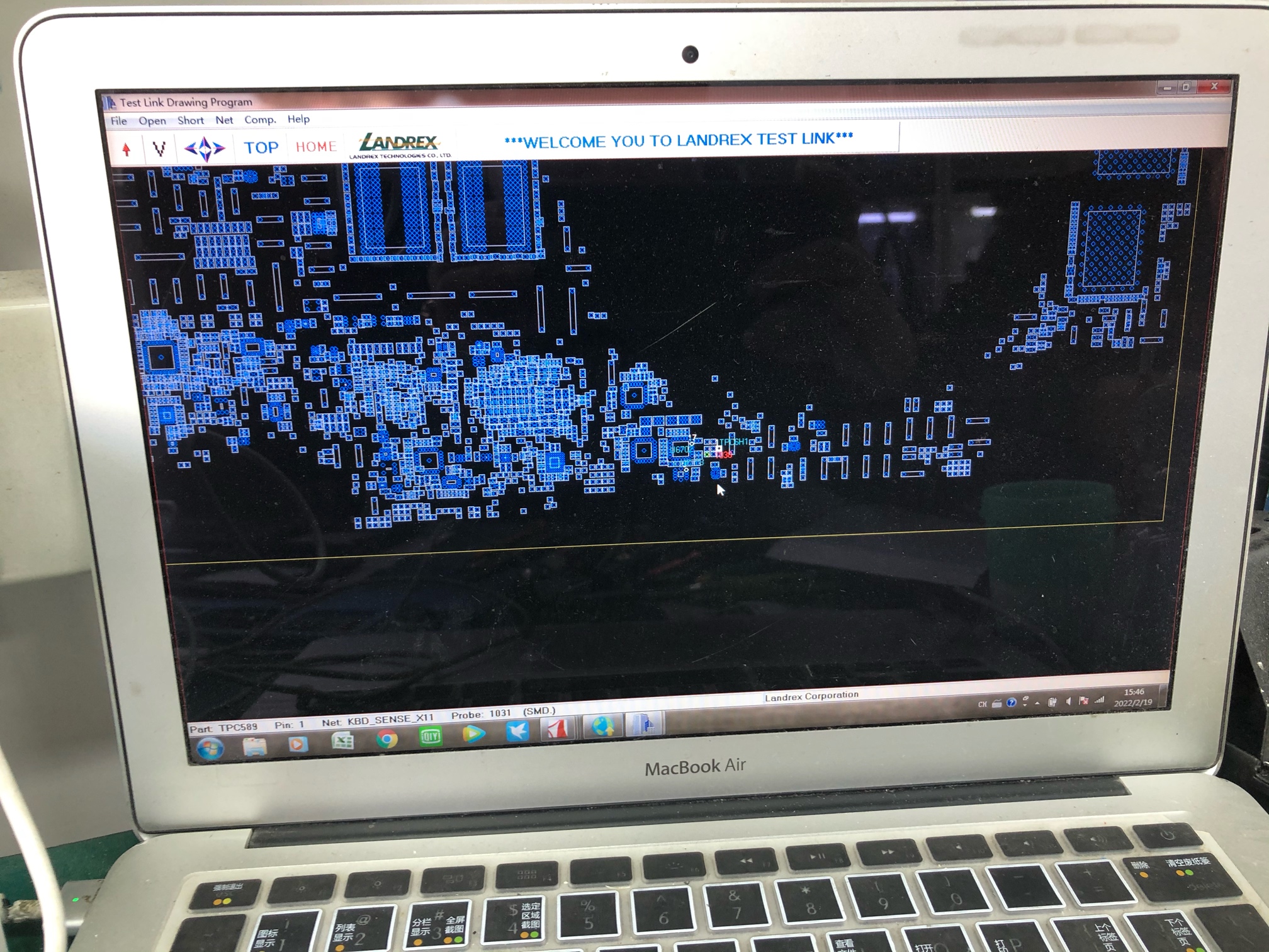

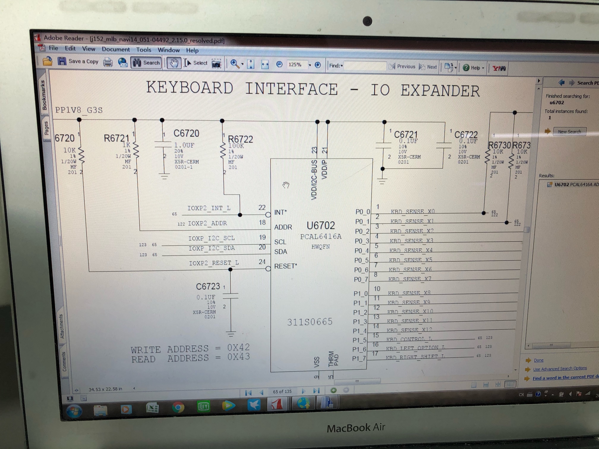

A2141,大小写键反过来,大写键灯亮输入时是小写,不亮输入是大写,折磨我两天,终于弄好了[烟花][庆祝]

不是,飞线那是温控有问题,量到那个芯片问题,换了好了

怎么能判断芯片坏,p0_1-p0_7 p1_1-p1_7阻值?
芯片17脚阻抗异常
