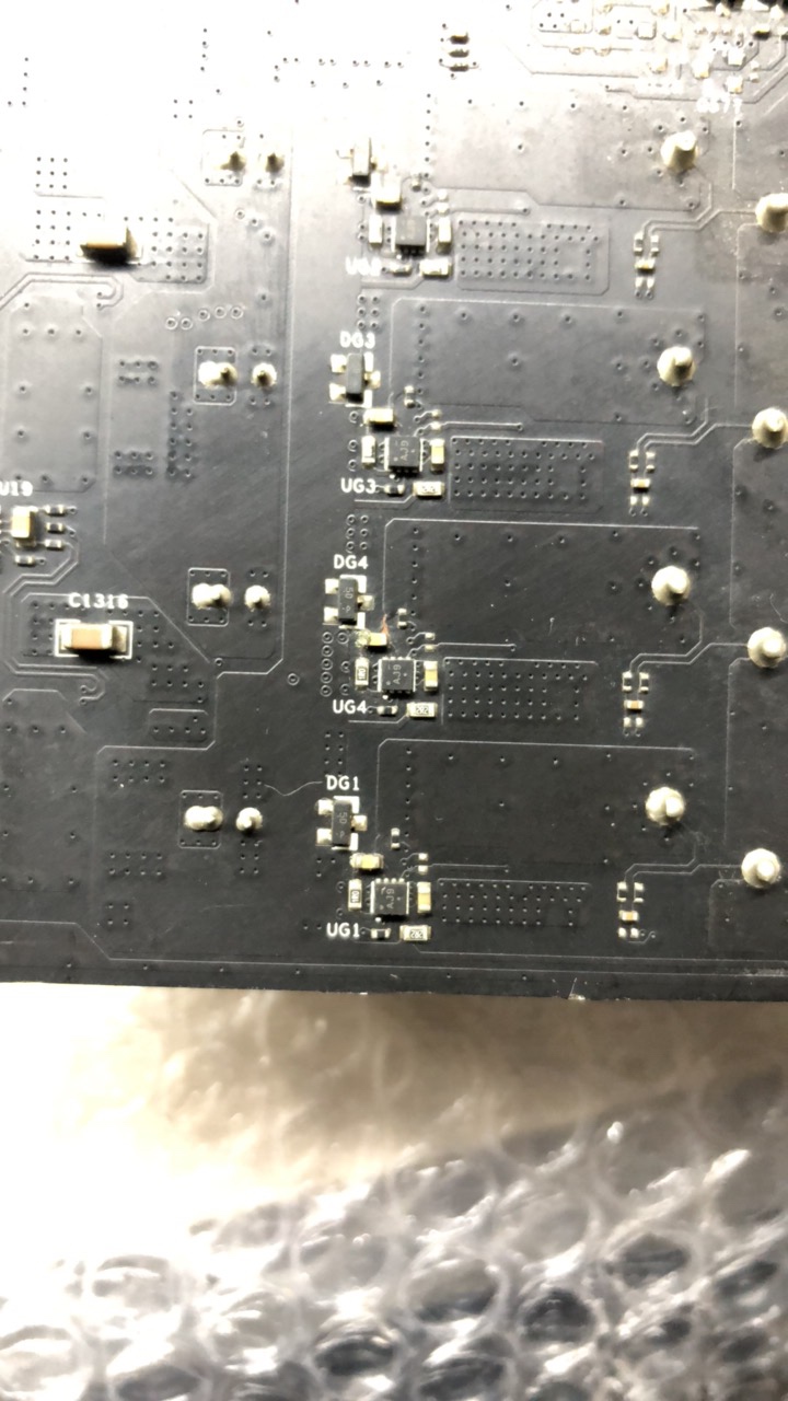

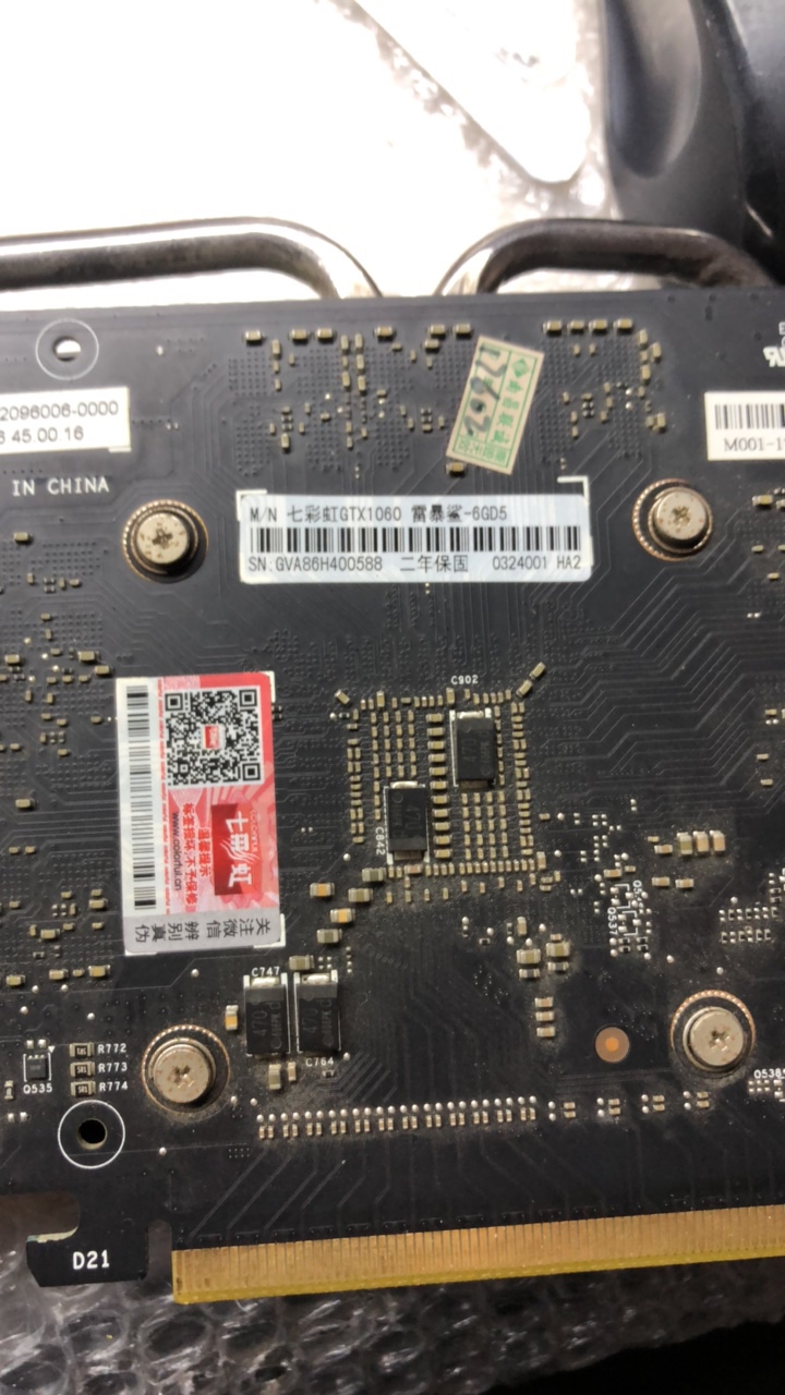

这个电容看起来是那个8pin驱动芯片的boot升压电容,找个0.1uf 0603的换了试试吧
wlpdexunwei 发表于 2022-2-20 12:33
不是升压电容 一端接地了 是跟旁边那个mos
管连着的 是不是个头一样大的电容都可以
qinhecat 发表于 2022-02-20 13:02
参考上面这个图,那个电容不是接地的,是接功率电感那一段的,只是因为阻值也很低的,所以可能不熟悉的会认为是接地了
喻庆国 发表于 2022-2-20 18:52
掉件?如果是就有漏了
