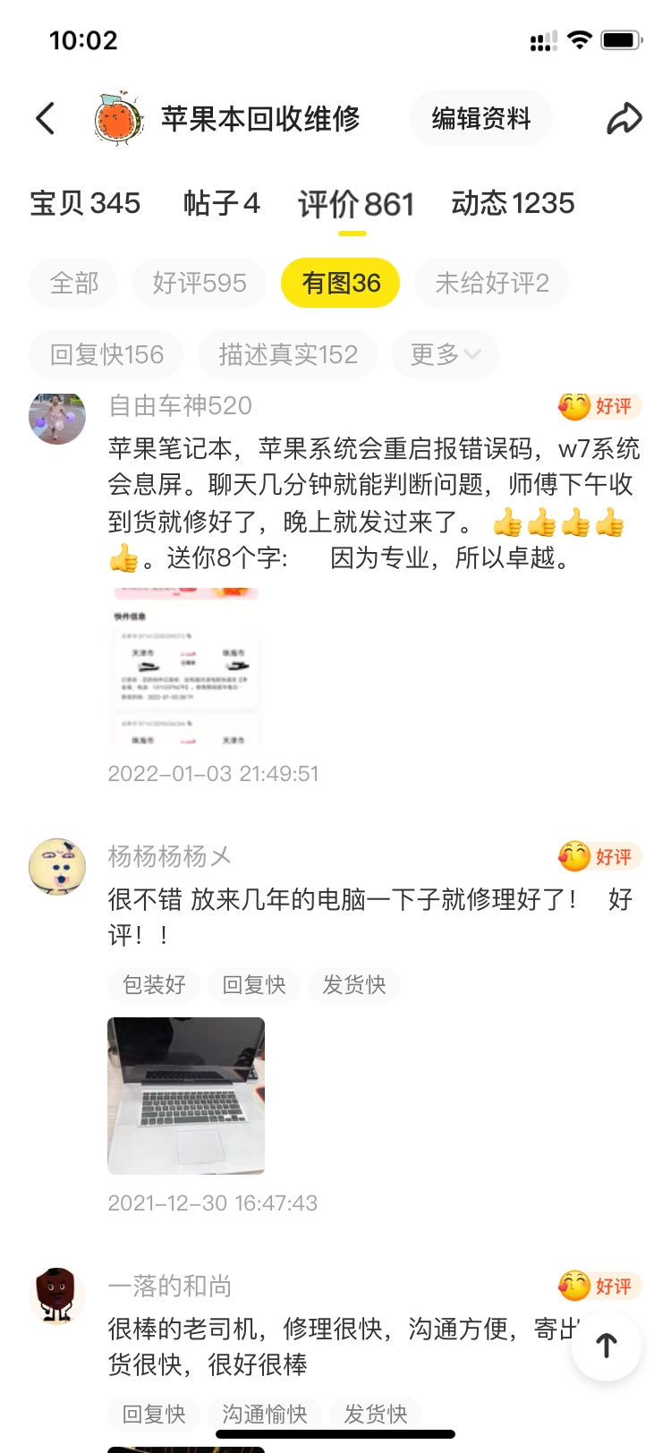

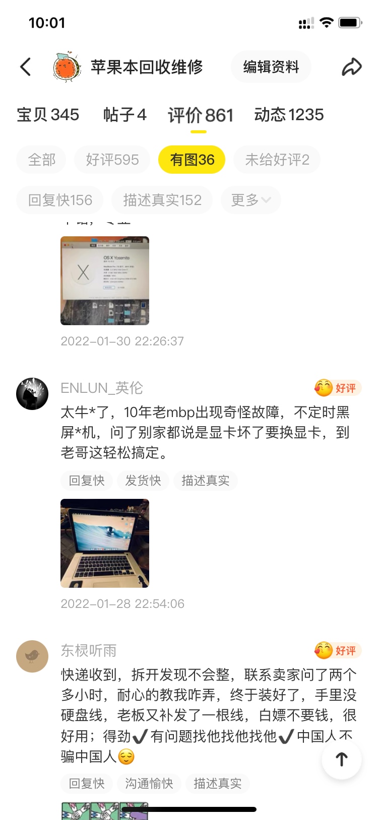

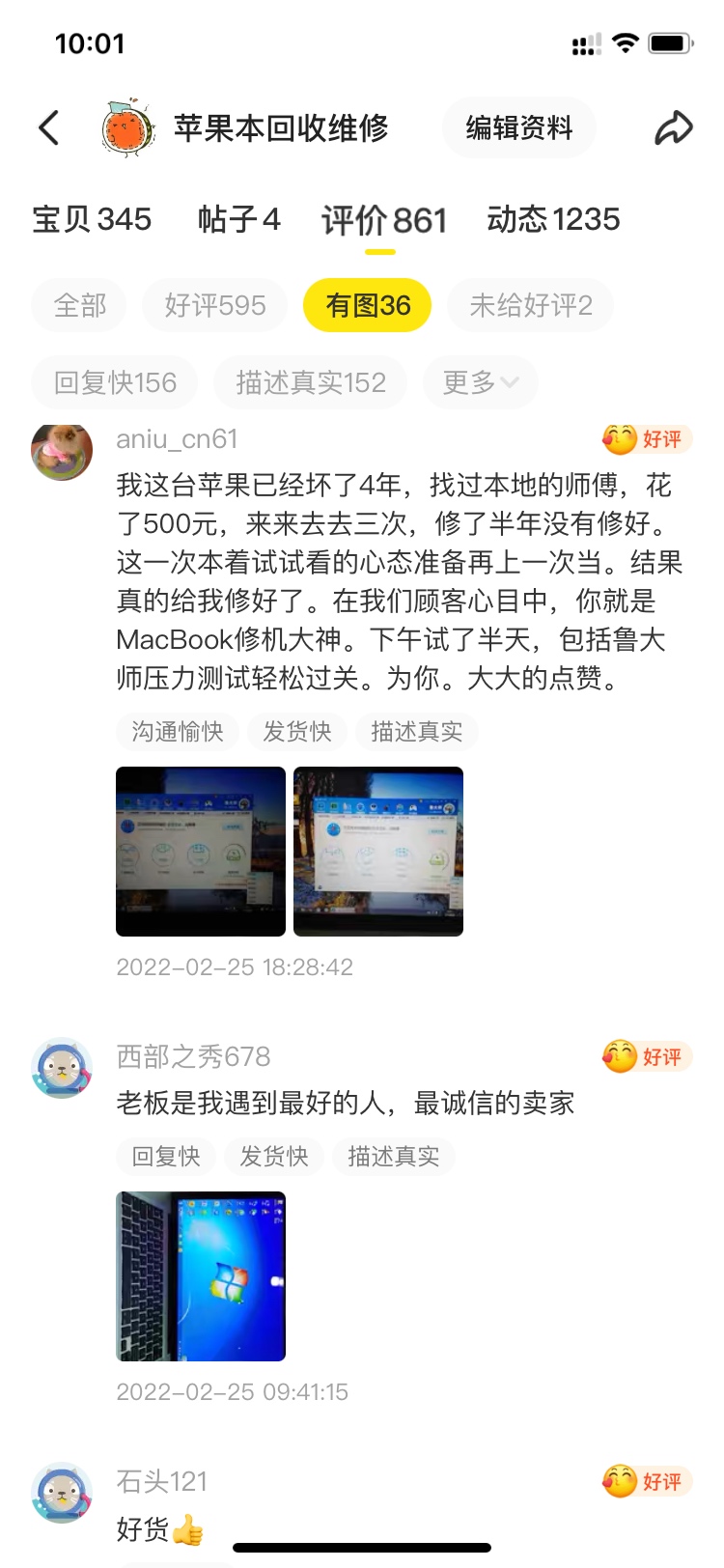

口碑,和维护客户。做维修这一行,有人越做越大。有人越做越不行,都是有原因的。口碑好。对客户好。人家是知道的。我就在家里修。设备都在自己家也没广告牌。现在稳稳的一天十几台本子。都是客户介绍朋友来的。而且我闲鱼寄修一千多个评论也没有差评。都是客户发自内心的带图好评。不是闲的,是为客户考虑,他们会给你带来更多客户
